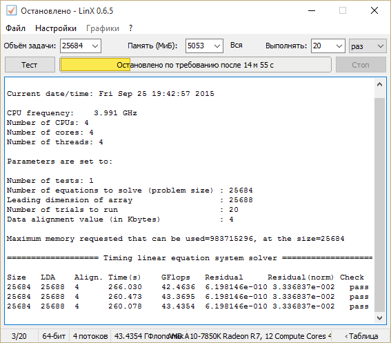

Регистрация: 27.05.2011
Откуда: Мадрид
Сколько FX 8xxx выдает на 4.5 гГц в LinX 0.6.4? Со своим (117 Гф) сравнить
i9 13900K / Rog Strix Z790-A / Gigabyte Aorus RTX 5090 Master Ice / GSkill 2x24Gb@7600-36-46-46-58
Регистрация: 10.05.2011
C_i_t_r_u_s , гоняю профильный 7850k на 4000, память 5053 выставилось автоматом.
Прогоны длятся 260 секунд))
Неохота ждать 10 прогонов, вот тебе результаты:
linx_4000.png [ 23.59 КБ | Просмотров: 1340 ]
