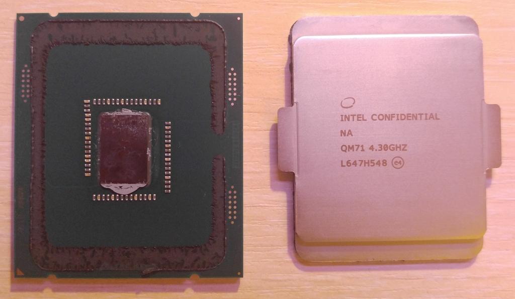

Добавлено спустя 3 минуты 29 секунд:
Инженерник 7740x
7740х.jpg [ 65.78 КБ | Просмотров: 1290 ]
