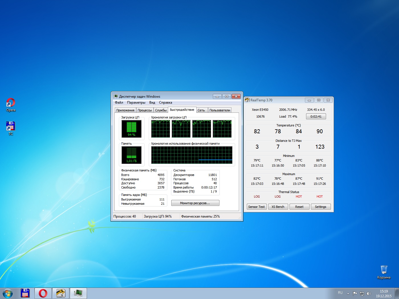

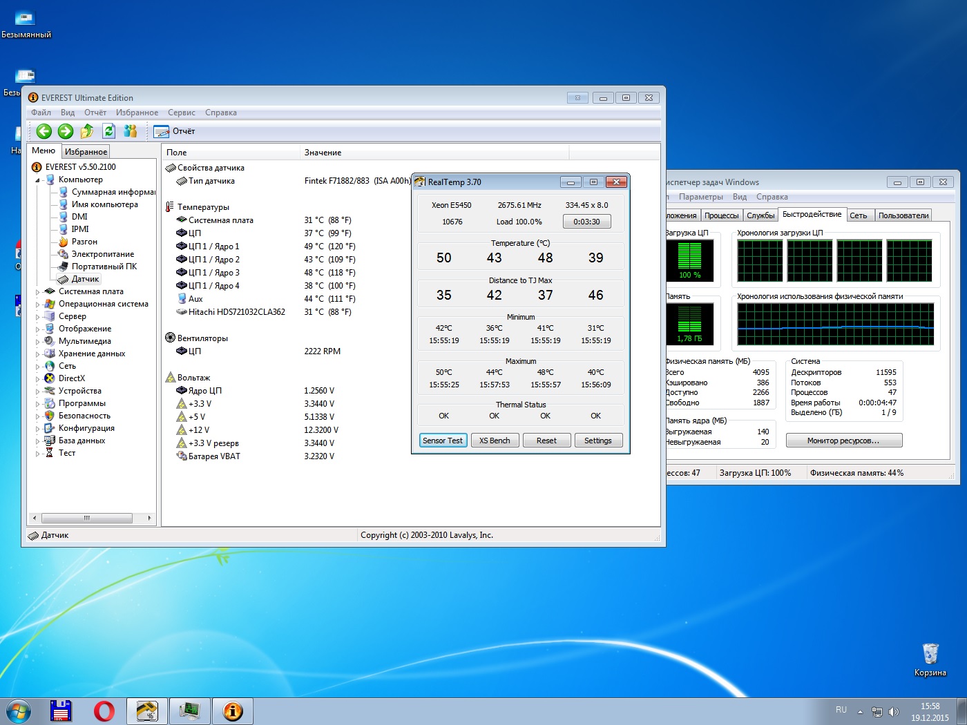

Sabotender писал(а):
Сначала посмотрите температуры - может перегрев ?
Смотрите либо в аиде либо в RealTemp с выставленным в программе Tjmax=85. Т.к. остальные очень часто врут.
По замерам RealTemp температура 80+ градусов, в аиде (точнее everest, но думаю разница не значителньа) температуры были 66-74. Обнаружилось что куллер довольно плохо держится. Перевернул на бок и заменил терпомасту (кпт 19) и температуры снизились до 50.
Забыл упомянуть что загрузка по всем 4м ядрам ниже 50% редко падает, а при открытии любой программы все на 100% загружаются

По замерам RealTemp температура 80+ градусов, в аиде (точнее everest, но думаю разница не значителньа) температуры были 66-74. Обнаружилось что куллер довольно плохо держится. Перевернул на бок и заменил терпомасту (кпт 19) и температуры снизились до 50.Забыл упомянуть что загрузка по всем 4м ядрам ниже 50% редко падает, а при открытии любой программы все на 100% загружаются
на 2ом скрине перегрев и тротлинг...
Хорошо, после замены термопасты и соответственно снижения температуры вроде бы немного меньше лагает (хотя делать что либо по прежнему проблематично, не говоря уже про игры), но почему вообще в простое ядра загружаются на 50% а при открытии того же RealTemp доходят до 100%?
Какое напряжение в биосе стоит ? Кулер штатка ?
Постоянно держится загрузка ? или прыгает ? Температура в просто вроде нормальная у Вас. 100% это не загрузка проца - ет так... Штатные дела винды. Загрузка - в аиде, прайме или линксе при тесте...
Напряжение в биосе не помню, CPU-Z показывал 1,2 вроде. Кулер штатный, если чисто в простое то загрузка прыгает, а при открытии любой программы 100%.
Возможно нужно в чем то более серьезном замерить, но это все дело лагает настолько, что даже оперу толком не открыть.

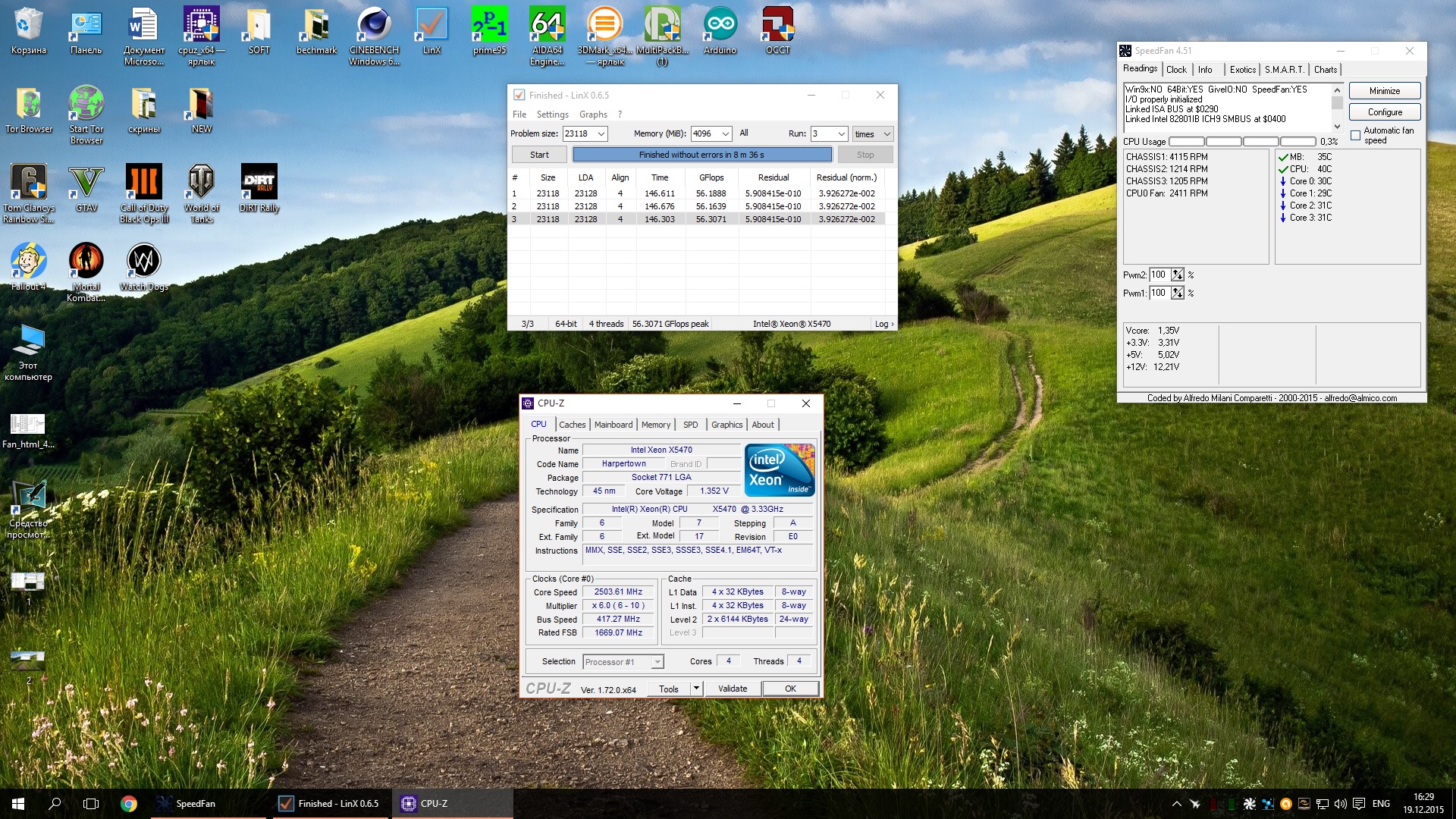

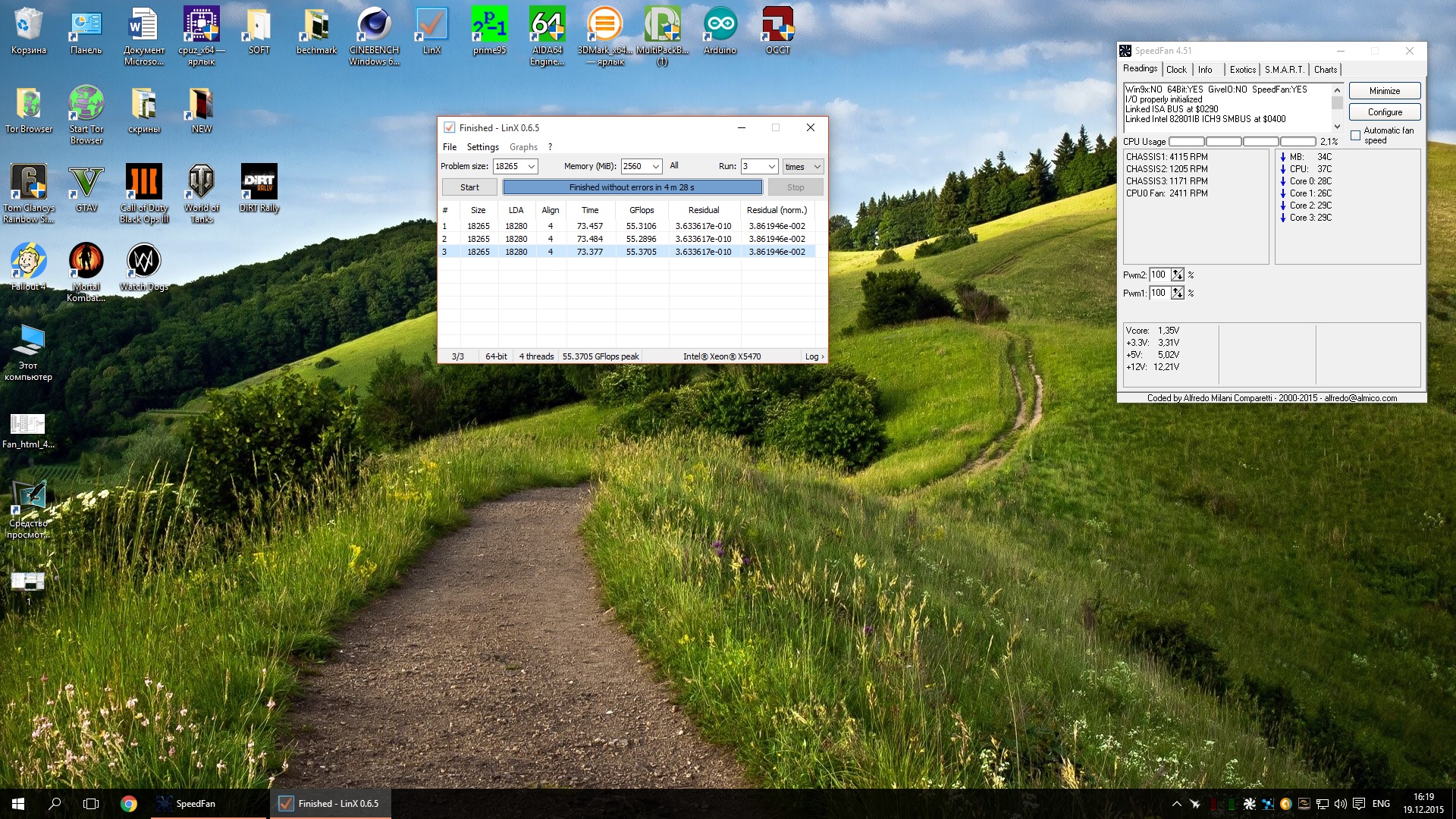

вы прогоните линкс при разном количестве памяти. Главное что б в столбиках были равные значения. У меня при кривой настройке (переразгоне) памяти были разные - и по времени было видно - 1ин и то-же проход мог быть пройден от 3х до 6ти минут =))). Но сам тест не крашился.
Вообщем сам запутался, может кто разъяснит подробно .
2.jpg [ 917.52 КБ | Просмотров: 906 ]
3.jpg [ 908.97 КБ | Просмотров: 906 ]
