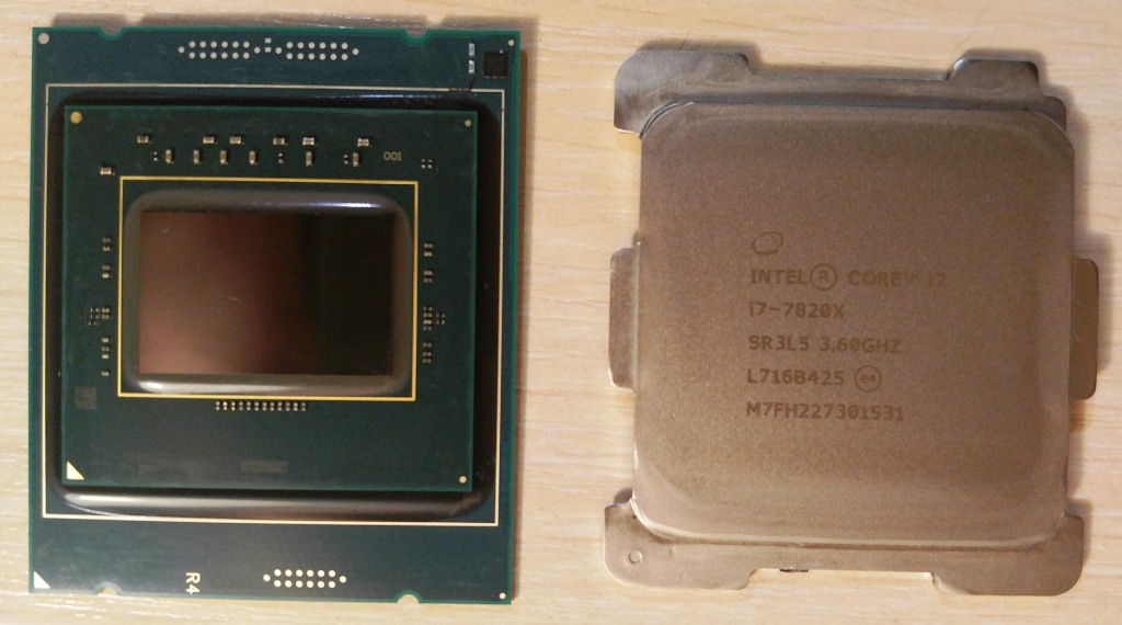

а тем временем:
7820х-ОК.jpg [ 222.15 КБ | Просмотров: 1603 ]
