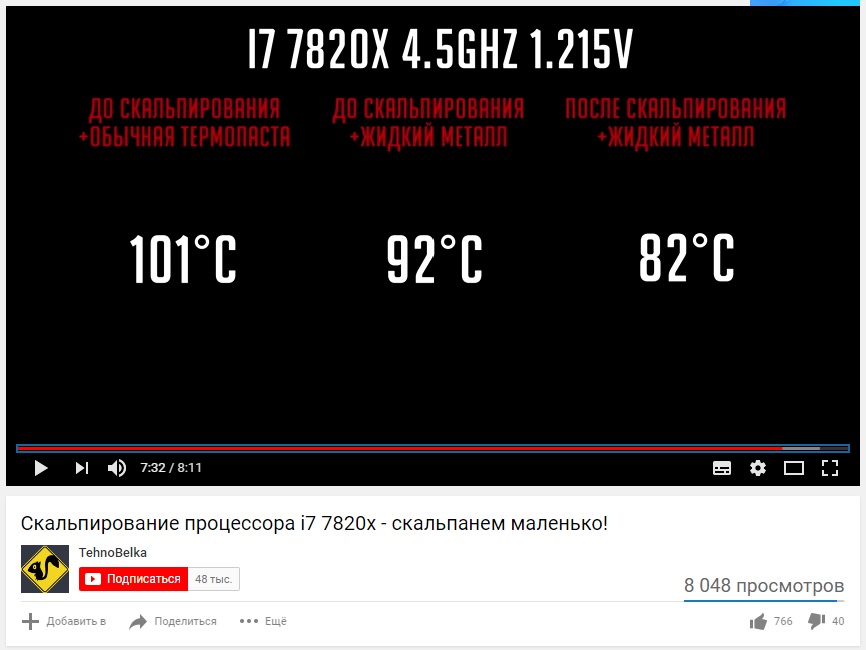

https://www.youtube.com/watch?v=s7g3qHvtKlA -10гр 4.5Ггц.

Dart-s писал(а):
-10гр 4.5Ггц
-19, если быть точным
но вам же пофиг, у вас -10
и да, он сделал через жопу, а значит результат мог бы быть еще лучше
Вообще там в видео первый замер до скальпа с термопастой между теплораспределителем и водоблоком - 101C.
Второй замер до скальпа с ЖМ между теплораспределителем и водоблоком - 92C.
Третий замер после скальпа с ЖМ между теплораспределителем и водоблоком и с ЖМ под теплораспределителем - 82C.
Именно 10 градусов чистого выигрыша скальпирование и дало в том случае.
