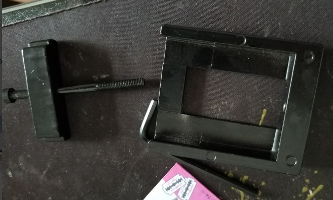

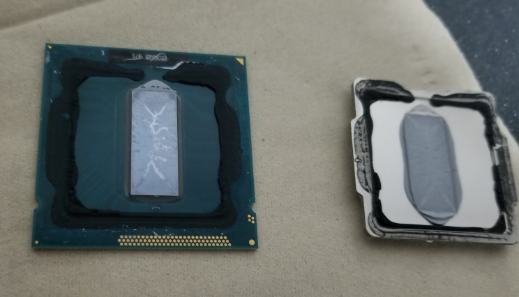

бобра всем! народ кто скальпил 3770k? там вокруг кристалла есть транзисторы? (собрался скальпить хочу заранее все взять, жм, итд) в общем многие говорят что нужно мазать лаком вокруг (ну что бы не коротнуло от жм) но вот кто то мне брякнул что на 3770к вокруг кристалла чисто (погуглил пару снимков в нете вроде так оно и есть но хз!?) в общем вопрос тем кто это делал? надо не надо лак? ну и вообще чем клеили обратно крышку (мне тут вообще посоветовали не парится и намазать суперклеем) сгодится или нет? ну и вообще советы приму, (если дельные)

nikolai3anv нет там ничего.

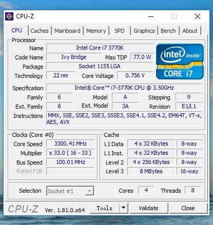

я скальпил скальпатором китайским... да там все чисто.. ничего не клеил и не лакировал.. но так хорошо пошло, что доигрался с разгоном и проц деграднул. правильно тут пишут выше 1.3v точно не надо ставить. чуть больше полугода на 1.36v и привет :D
сейчас в офис поставил с обрезанной частотой на всякий случай. хотя вроде и в стоке нормально работает, но раз завис после сна на мертво и я ему залочил частоты на 33x. Спасибо что живой :)
