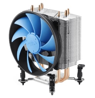

Подскажите, хватит ли для Ryzen 5 2600x кулера Deepcool GAMMAXX 300? Просто многие советуют именно GAMMAXX 400.
Ручным разгоном не балуюсь.
cooler.jpg [ 25.5 КБ | Просмотров: 1077 ]
MSI B450-A-PRO
Ryzen 5 2600x
GIGABYTE Radeon RX 570 8GB
CORSAIR 2x8GB 3000mhz
Регистрация: 30.04.2013
Queebro писал(а):
Подскажите, хватит ли для Ryzen 5 2600x кулера Deepcool GAMMAXX 300?Просто многие советуют именно GAMMAXX 400.
300 не хватит,400 немного лучше,но в целом такая же хрень...советуют потому что не разбираются в охладе
AM5 R7 7700=6050Mhz air WR
Регистрация: 11.02.2005
Откуда: www.nvworld.ru
Смотря что хотите получить. Так-то 2600х можно раскочегарить до 139w с РВО, в авторежиме до 118w. Я бы брал что-то получше, чем даже гаммакс 400. В противном случае смысла в покупке Х-версии немного.
Регистрация: 03.08.2019
Есть что-то из недорогого, что сгодится?
MSI B450-A-PRO
Ryzen 5 2600x
Вам в ветку по кулерам, там список оптимальных вариантов есть.
Имхо, хороший кулер - хорошая инвестиция, лучше один раз купить нормальный с максимальной совместимостью, и он будет радовать годами. Ситуация с тепловыделением не улучшается, скорее наоборот.
