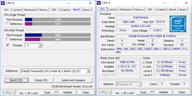

Такой вопрос,сколько должен набирать очков в CPUID CPU-Z,проц g4560? а то у меня он только в 4 потока еле обходит g4500,а в два солидно проигрывает 2850очков против 3463

Alexanderrr
На производительность влияет и скорость ОЗУ в этом тесте. У меня вот так:
cpu-z.png [ 39.43 КБ | Просмотров: 3003 ]
