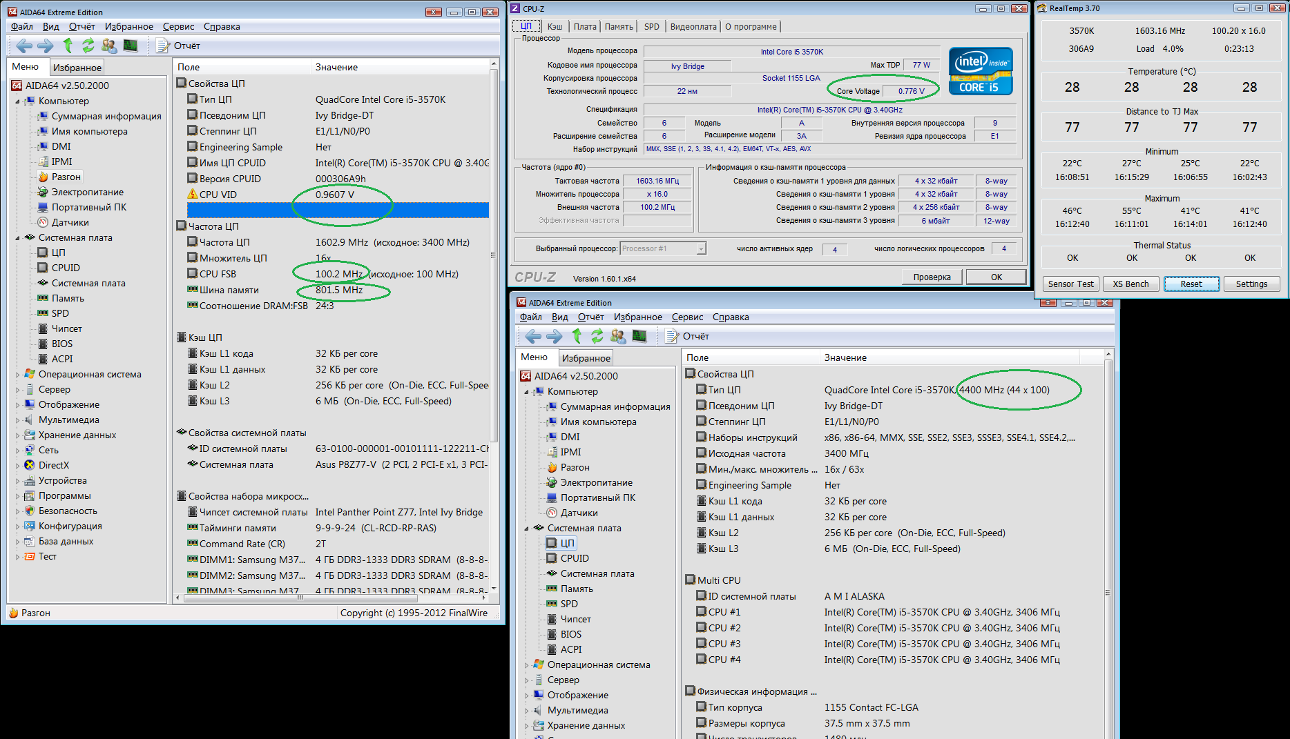

по цифрам картинка немного устарела, я сейчас понизил шину до 100.2,
Цитата:
В BIOS у Вас Vcore показывает 1.136 + offset 0.035 + LLC Ultra High добавляет и получаете итоговое.
про напряжение тесты показывают, достаточно 1.185v (для х44)
сейчас :
через Offset (0.035) в нагрузке получается до 1.21х в пиках, и в среднем в бытовой нагрузке 1.1хх,
в простое 0.68х-0.8хх . (температуры упали, думаю так и оставлю, ну может 0.035 на 0.030 изменю , подогнать поточнее..)

вот нашёл VID в простое... плавает 0.95x-0.96x
http://s1.hostingkartinok.com/uploads/images/2012/06/57ebaae403ce3699d82d15515e91a023.png
в 1.21х по +0.035 один раз вроде бы не складывается...
или offset несколько раз по 0.035 увеличивает по мере необходимости ?
