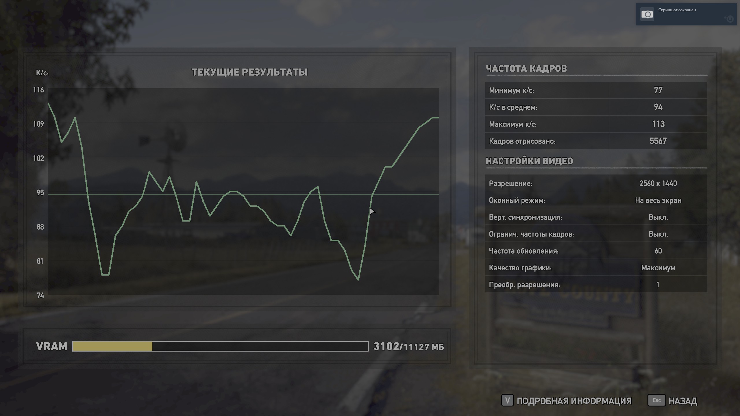

Skynet87 писал(а):
сравнение 8700 и 2700Х
Почему интерфейс разный? Версии отличаются или геймпад подключен?

HellQwer

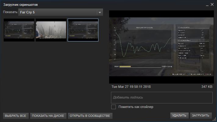

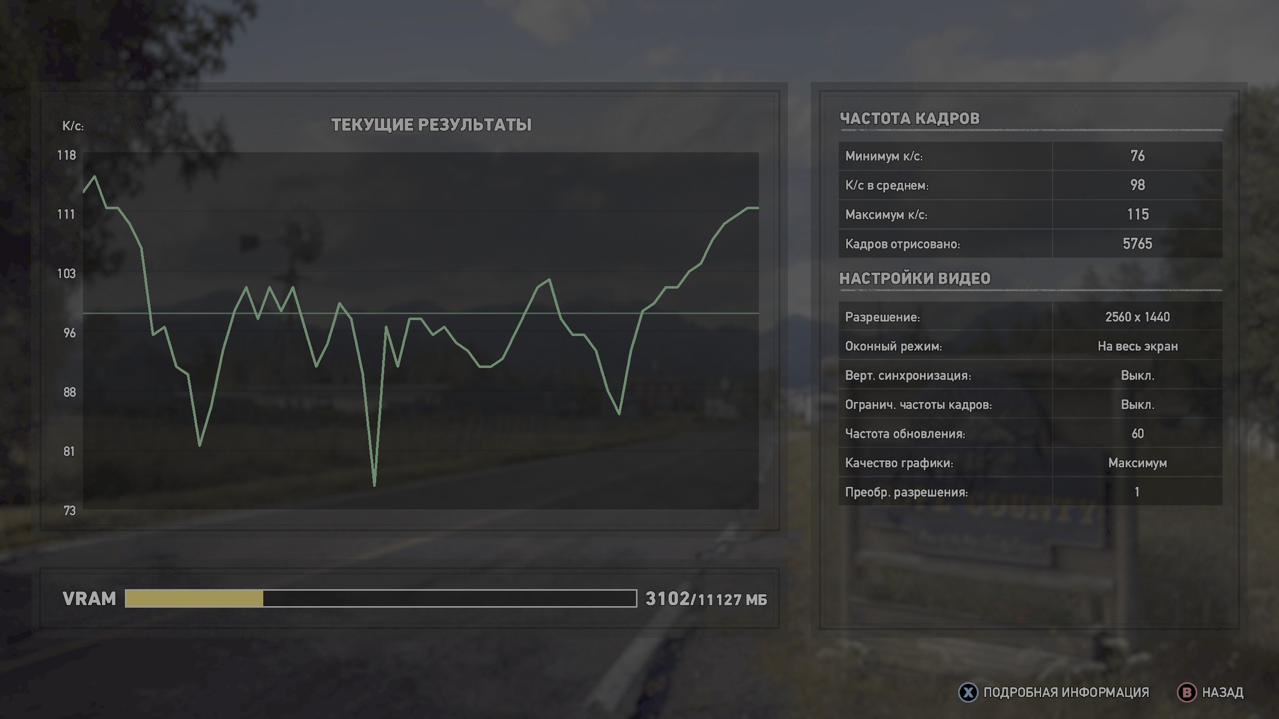

геймпад подключен и там и там был, просто когда делаешь скрины возможно он меняется, лицуха стима если что
1.JPG [ 37.16 КБ | Просмотров: 1190 ]
2.JPG [ 37.01 КБ | Просмотров: 1190 ]
райзен протестирован на новой версии игры которая есть на данный момент в последними дровами от нвидия
3.JPG [ 73.05 КБ | Просмотров: 1190 ]

Регистрация: 28.12.2017
Фото: 3
Хитрый John
дай пожалуйста я еще скрин один размещу уже и все, не удаляй, всем же интересно, тайминги настроил, протестил, оставь, старался все таки, и дело не в фар крае тут, это тест в играх
3133 16-18-18-36
20180428213745_1.jpg [ 336.33 КБ | Просмотров: 1140 ]

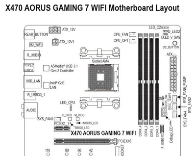

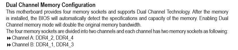

Lorichic

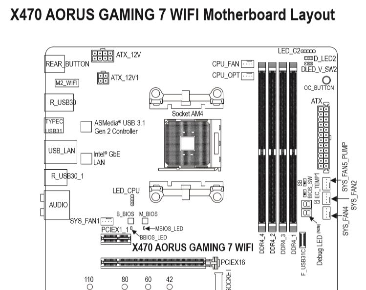

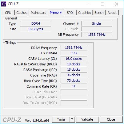

а вот тут можно поподробнее про дуал? у меня две планки по 8 гб
у меня оператива стоит в 1 и 2 слотах
1.JPG [ 44.07 КБ | Просмотров: 1073 ]
2.JPG [ 78.16 КБ | Просмотров: 1073 ]
Channel A должен работать на Dual но видимо он не работает
Последний раз редактировалось Skynet87 28.04.2018 22:12, всего редактировалось 1 раз.
Регистрация: 07.04.2018
Skynet87
2 и 4 или 1 и 3 слот
Последний раз редактировалось AbibaS 28.04.2018 22:26, всего редактировалось 2 раз(а).
Фото: 3
AbibaS
так у меня стоит 1 и 2 слот с левой стороны, 2 и 4 :?:
Регистрация: 29.12.2007
И, обе планки у тебя стоят в канале A. А нужно, что бы одна планка была в A, другая в B.

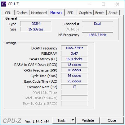

Фото: 3
iDielord
спасибо, щас переставим
1.JPG [ 43.38 КБ | Просмотров: 1025 ]
сейчас будет ретест
дуалы
20180428223512_1.jpg [ 334.51 КБ | Просмотров: 1016 ]
Регистрация: 27.01.2003
Откуда: Кунгур
Фото: 47
Skynet87 Две планки для двухканала лучше поставить в слоты DDR4_1 и DDR4_2, или, как вы выражаетесь, "во второй и четвертый слева".
