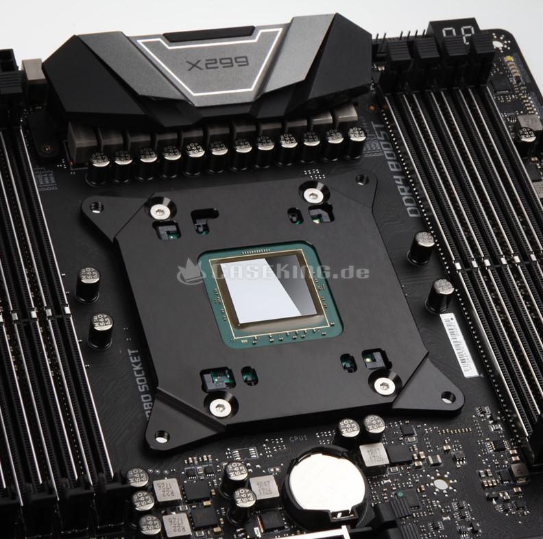

Думаю, в сети они есть. Но не все идут на этот опыт, без крышки кристалл ниже фиксирующей рамки и как эту хрень зажать)
Дебауер, der8auer(сори за искажение имени-фамилии) свой набор представил для скай-х бех крышки.
