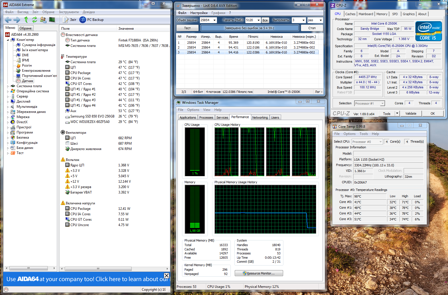

Кто там говорил про много ватт в простое у Сандиков?
Вот скрин 2500К @4.4ГГц, 1.368в. В простое кушает 12.41+7.55+4.75=24.71вт:
скрин
2500K_4400_2133mem_LinX.png [ 877.39 КБ | Просмотров: 809 ]
Не так уж и много, имхо.
Jestercore писал(а):
Если при стресс-тесте процессора система резко замирает и уходит в перезагрузку, без синего экрана, то это признак какого переразгона?
Нехватает процу питания. Либо уменьшайте частоту либо добавьте вольтаж.
в чем прикол? у меня 0.948 V
CPU Package 14.07 W
процессор zalman (так написано на кoмпютoре) монитор samsyng клавиатура оклик мышка разер колонки гениус принтер panaconik
Регистрация: 26.12.2012
Откуда: VRN
A_z_z_y на 4,4 ему 1,2 хватит
откуда там ватты в простое? он на полтора ггц, а потом ядра вообще паркует
