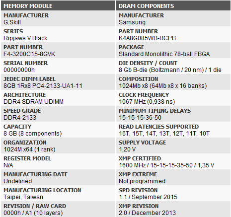

Помогите решить проблему. У меня не заводятся плашки выше стоковых 3200, пробовал на двух платах, при 3266 уже сыпит ошибками.
Пишет что самсунг б дай, но блин это всяко не так, они вообще не гонятся.

Какое напряжение на оперативку и SOC?
пробуй tras 34 trc 48 twr 16 trfc 350 vmem 1,38-1,39v vsoc 1,05v

Регистрация: 22.02.2018
MarWood писал(а):
AceWeal
я при 3400 и 1.400 ставил и на сок 1.0125 и 1.025

AceWeal
Система вообще не стартует или зависает, синий экран и так далее?
MarWood писал(а):
AceWeal
Выставил с тем что предложили выше и остальные из калькулятора для 3400 хотя бы. Система выдала синий экран. system thread exception not handled , затем комп выключился, потом включился и черный экран в бесконечном верчении вентиляторов

AceWeal писал(а):
1.400 ставил
пробуй до 1.44 напряжение. слоты верные выбрал?
Слоты да. Выставил напряжение 1.43 система запустилась с таймингами что советовали, но ошибки все равно сыпятся

Регистрация: 30.04.2013
как-то много ей напряжения надо для такой частоты...есть еще несколько вариантов что попробовать,писать?
Да, конечно.
Ryzen 5 3600 + Msi X470 Gaming Pro MAX + Inno3D GeForce GTX 1070 Ti iChill X4 + Enermax Revobron 600W + 2x16gb G.Skill f4-3200c16d-32gfx
AceWeal писал(а):
Да, конечно.
сначала поднять основные 14 (либо 16)-16-16-16 или если не поможет вообще сделать 16-18-18-18,twtrl сделать 8 и 10,еще забыл про trdrdscl/wrwrscl их попробовать по 4
