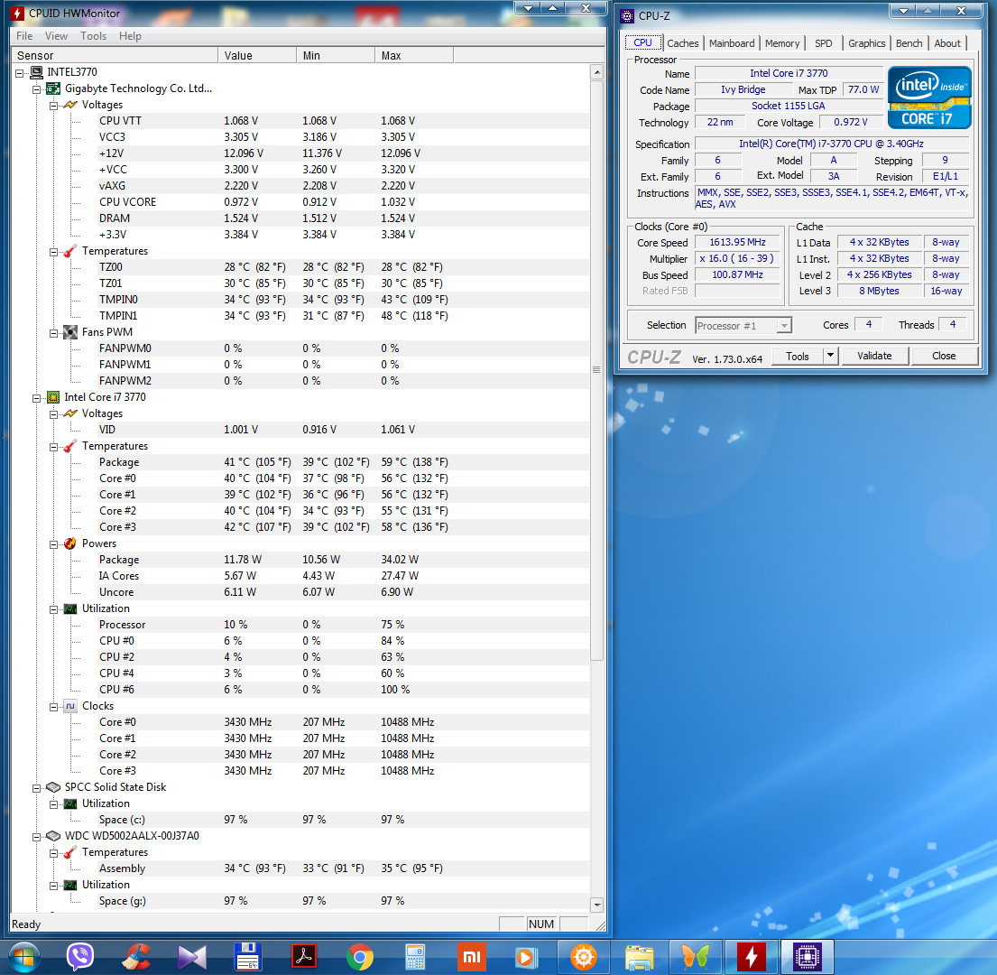

Привет всем, недавно система (3770, Giga Z77M)стала лагать в игре War thunder, проседает FPS, игра вылетает. Запустил HWmonitor и он показал максимальную частоту процессора 10488 MHz. Turbo boost выключен. Куда копать? Комп у меня уже 5 лет, не скальпировал. Думаю поменять термопасту под кулером, переустановить игру или систему. Почему HWmonitor показывает такую частоту?
12.png [ 420.94 КБ | Просмотров: 838 ]
Регистрация: 02.02.2015
Откуда: Краснодар
sandman87, это с этими причинами не связано. С процом и прочим у тебя все нормально. А вот место на диске бы стоило освободить.
i7 10700k, ASUS Z490-P, Palit 4070TiS (Gaming PRO OC), 2*8 DDR4 Samsung, SSD 256 850Pro+512 860Evo+4Тб+4Тб, БП CHIEFTEC GPM-750S, мон S27BG650EI
Регистрация: 17.07.2014
Просто тупит,у меня в ней несуществующий вентилятор один раз объявился.
