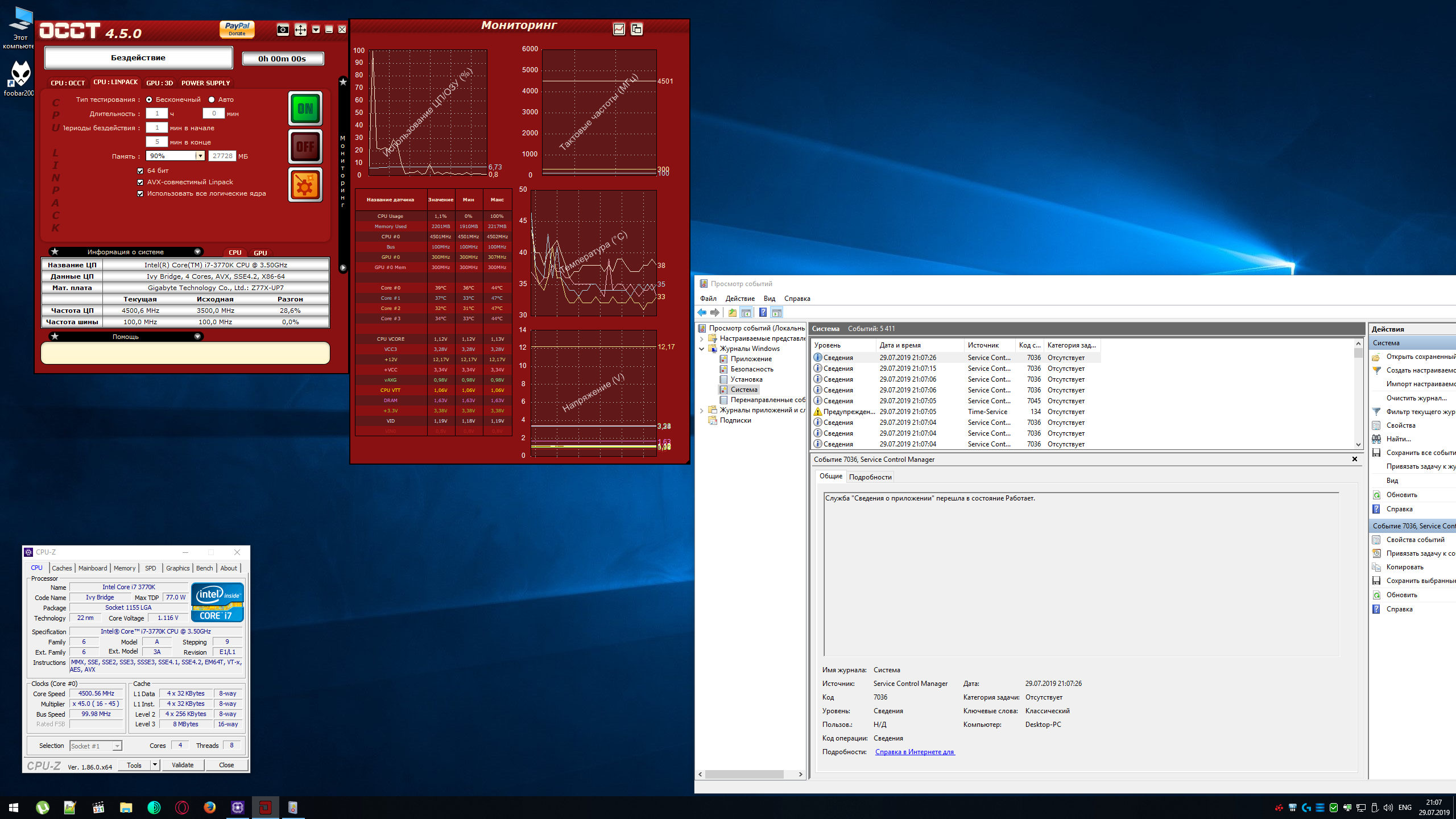

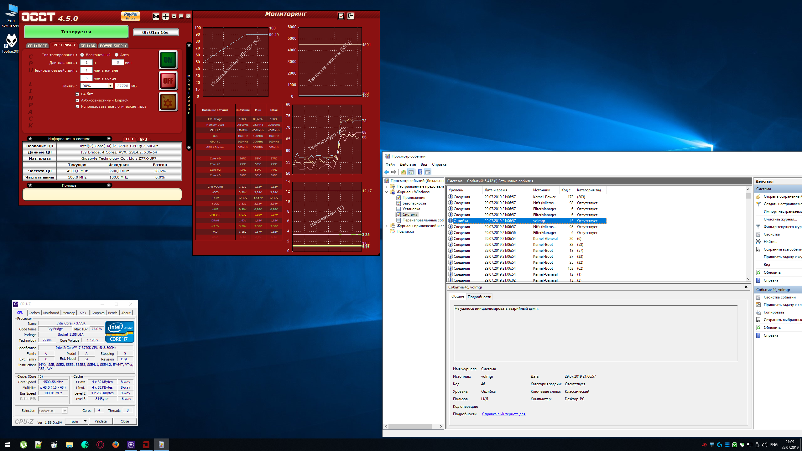

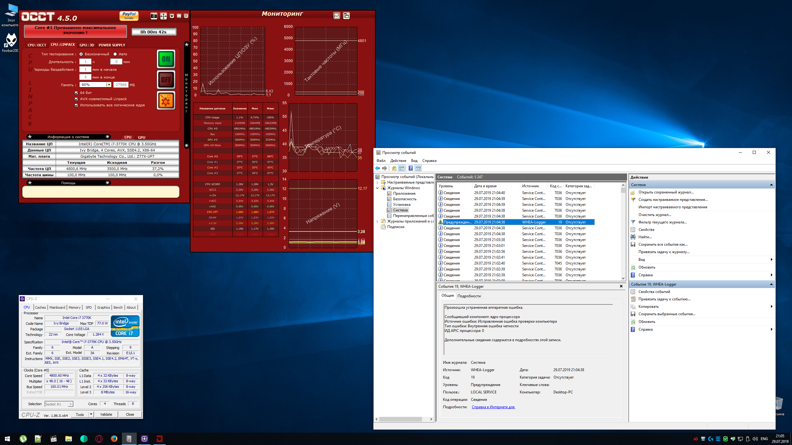

Регистрация: 20.11.2008
Вот, что получилось с "новым" процом. На 4.8Ггц уже нужно хирургическое вмешательство, чтобы под предельной нагрузкой температура не зашкаливала. На 1.3В и 4.9Ггц комп стартует, заходит в биос, но на рабочий стол не успевает - синий экран. Дальше напряжение не поднимал пока. Да и смысла особого нет наверное, хватит и 4.8Ггц после скальпа.
PS: на этом проце почти нет ошибок "ИД APIC" при нехватке напруги, которые сыпались на старом, из-за чего могли быть вылеты в играх. Поэтому на старом проце пришлось задрать напругу 1.27В на 4.5Ггц, чтобы не было этих ошибок вообще. Значит, все-таки мне попался очень удачный экземпляр. Может быть еще с биосом материнки стоит поиграться, т.к. сейчас стоит неофициальный модифицированный с последними для этой платформы компонентами, а на штатной прошивке могут быть другие цифры.
