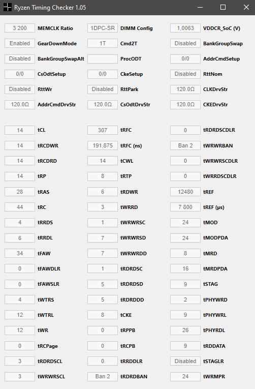

AceWeal писал(а):
При напряжении 1.43 запустилось лишь
procODT в 43.6-48
1. 5950x c8hw bdie 6800xt, 6900xt
Регистрация: 22.02.2018
skawr писал(а):
AceWeal
А 3200cl14 с фаст профилем работает?
Ошибок нет, Но при завершении синий экран
UPD поднял напругу на память до 1.4 синьки вроде не стало.

на фаст профиле 3200 при напряжении 1.4, дальше как я и говорил синька либо не стартует.

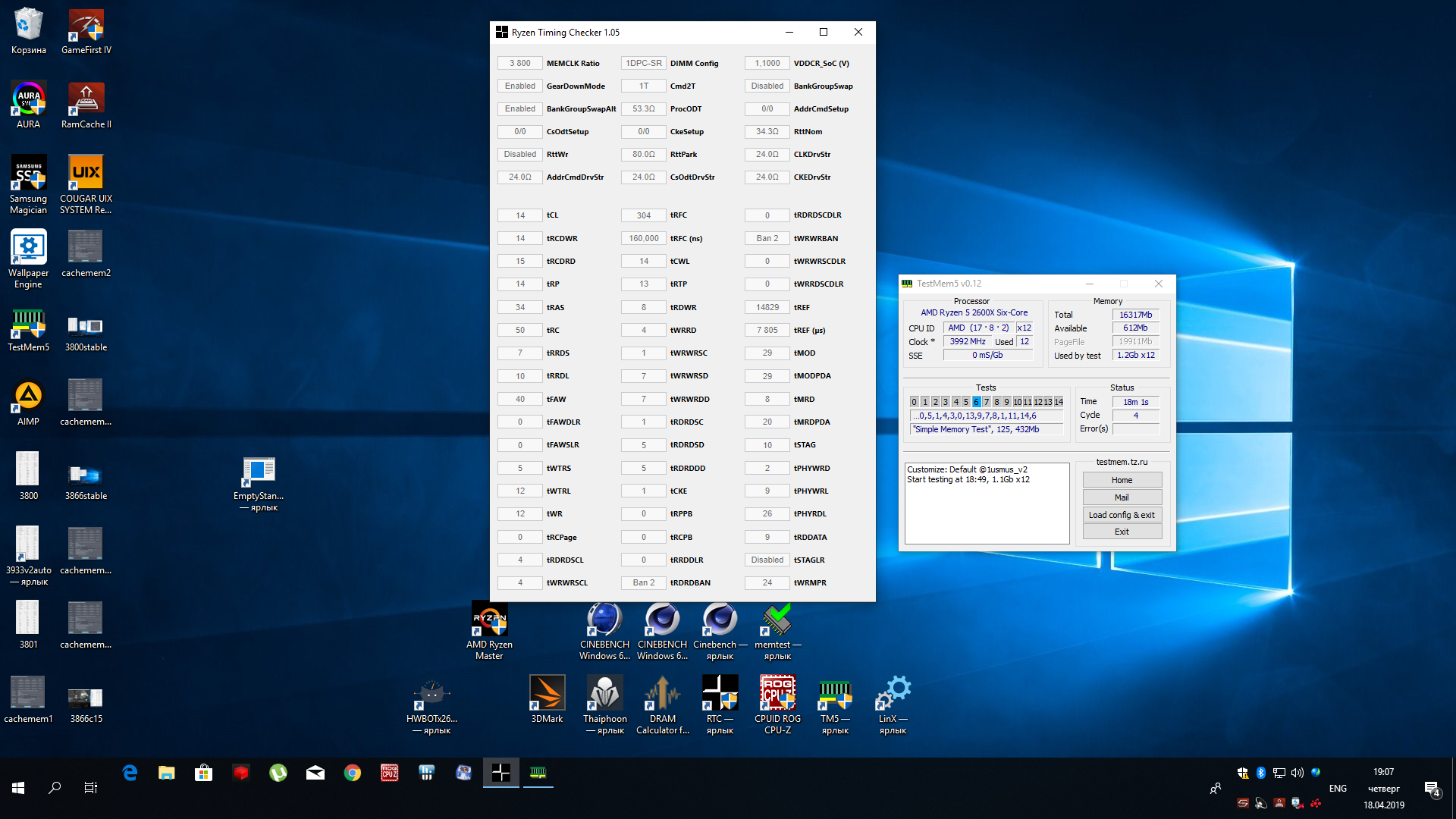

cachemem.png [ 91.88 КБ | Просмотров: 468 ]
Аннотация 2019-08-06 205325.png [ 47.73 КБ | Просмотров: 468 ]

AceWeal что ты хочешь показать аидой?) покажи ртс и вольтаж)))

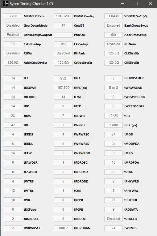

AceWeal
https://forums.overclockers.ru/download ... ?id=153288 это ппц, в авто все поставь и будет лучше)))
для 3200\14 procodt 43.6-48
nom /7
park /4
Все свои 120 меняешь на 20 или 24
vdram 1.4
soc 1.05
rcdrd 15
faw 16!
rdwr и wrrd в авто
rdrdscl и wrwrscl 2
trfc (ns) 160 - для частот смотреть по калку
у него там и есть 24 везде,софт устарел просто
rdrdscl и wrwrscl 2
слишком низко смысла нет делать,а нестабильности может добавить
rcdrd 15
16 тогда уж,четные тайминги нужны
ты вот походу даже внимание не обращаешь, что на прошлом скрине rtc у тебя gear down был включен,щас ты уже показываешь, что он уже выключен. тут как-бы уже и не особо сомневаешься, что ты сам касячишь.
Crosshair VI Hero_R7_1700,3900mhz_4x8gb b-die_3500mhz_palit_GTX 1070
в калькуляторе для фаст режима он выключен, для обычного включен
