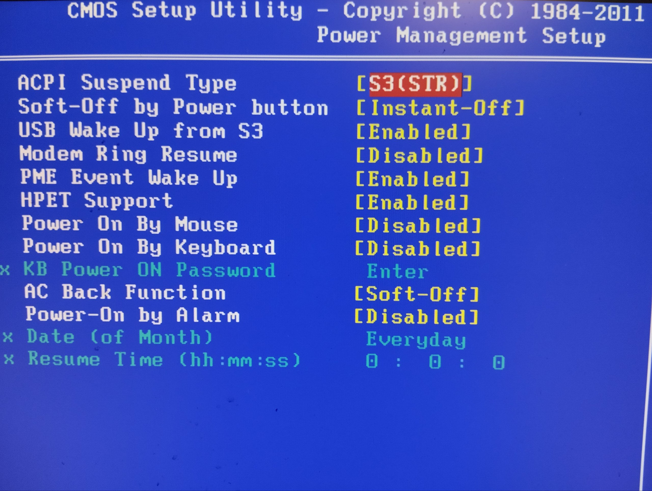

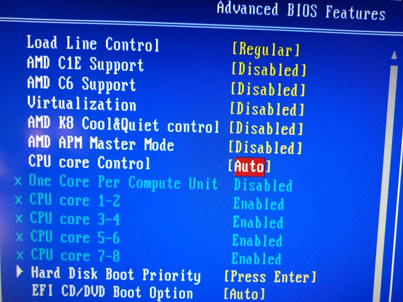

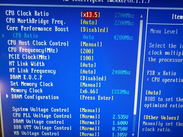

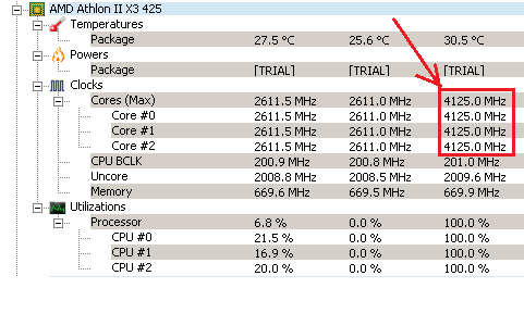

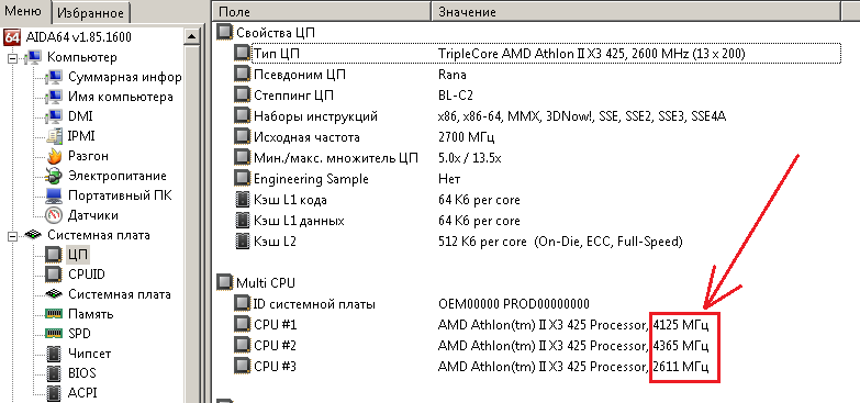

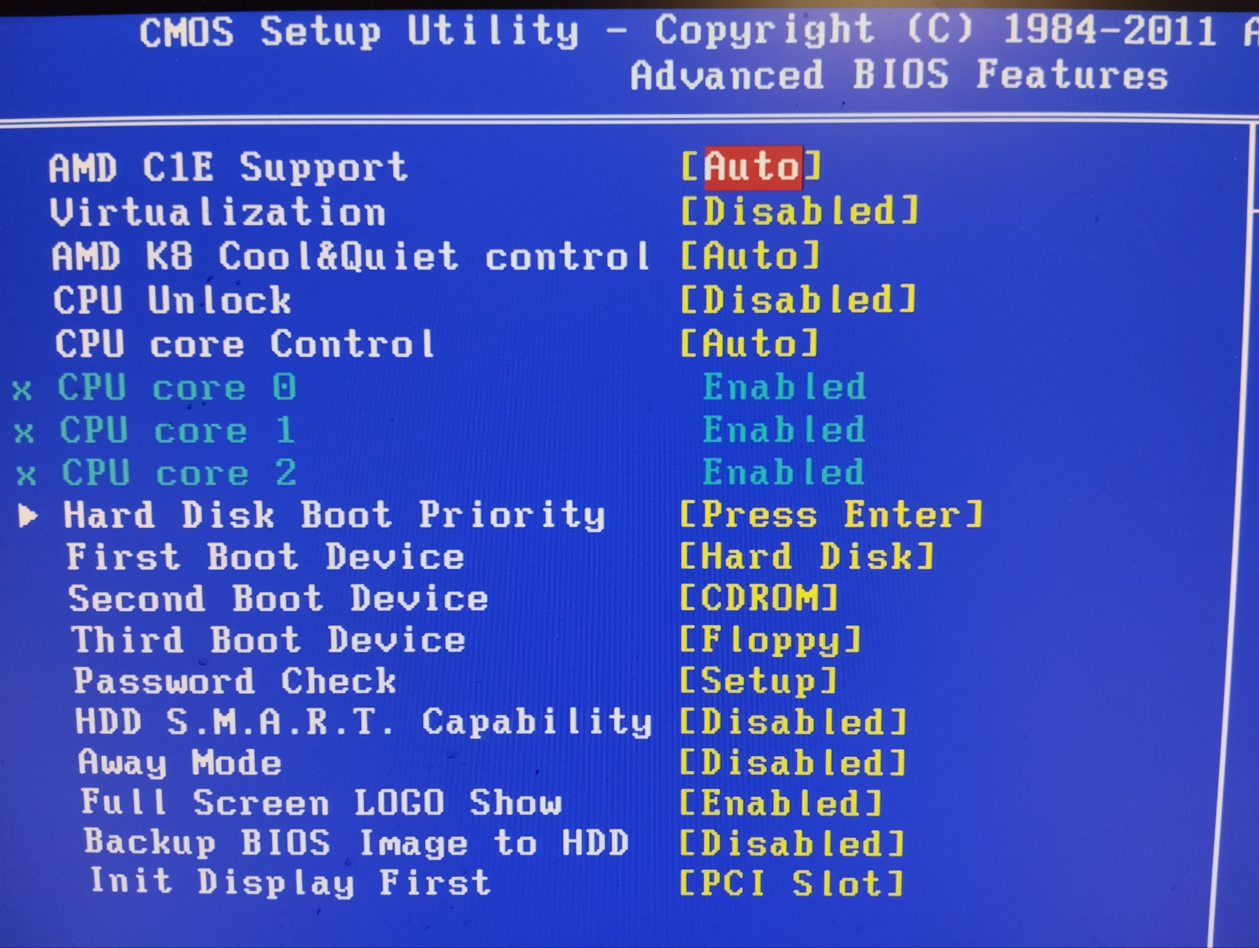

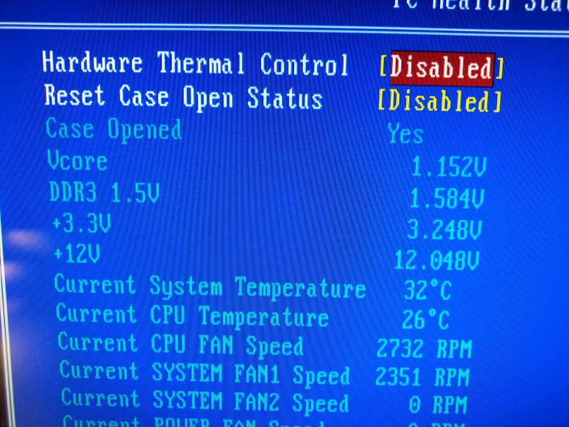

Есть древний комп на базе проца AMD Athlon II X3 425 и матери GA-MA770T-UD3 v1. Проц работал последние 10 лет с разблокированным 4-м ядром на частоте 3200 мГц (базовая – 2700 мГц) – все было нормально и стабильно. Периодически включал для пары очень старых игр и тут смотрю – в играх началось резкие дергания экрана. Долго не мог понять что к чему пока не включил Aida 64 и увидел, что частоты ядр совершенно разные и они разнятся каждый раз при загрузке компа, причем часто показывает космические цифры для этого древнего проца в виде 4100 мГц или 4300 мГц. Думал что Aida 64 глючит, но потом скачал HWMonitor и там увидел почти туже картину только с небольшой разницей – HWMonitor показывает одну из частот ядер как максималку для всех остальных ядер – допустим 4125 мГц, хотя текущие частоты в моменте показывает верно.
Что я только не делал – и вернул проц в базовое состояние по дефолту и понижал частоты и поотключал все эти amd k8 cool and quiet control и C1E Support (см скриншот биоса) – ничего не помогает. То есть проц вроде работает на нужной частоте (допустим 2700 или заниженной 2600 мГц), но все равно в играх все дергается. Так и не понял кто виновник – проц или мать?
Может у кого такое было на каком то другом проце или матери – что подскажите делать? Скриншоты прикрепил.

1 скрин из биоса и тот не полный,раздел mit надо смотреть что там

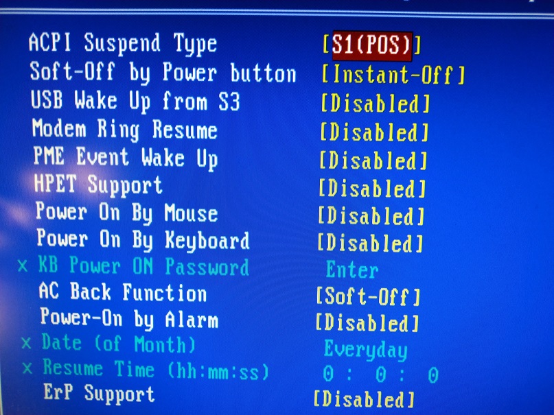

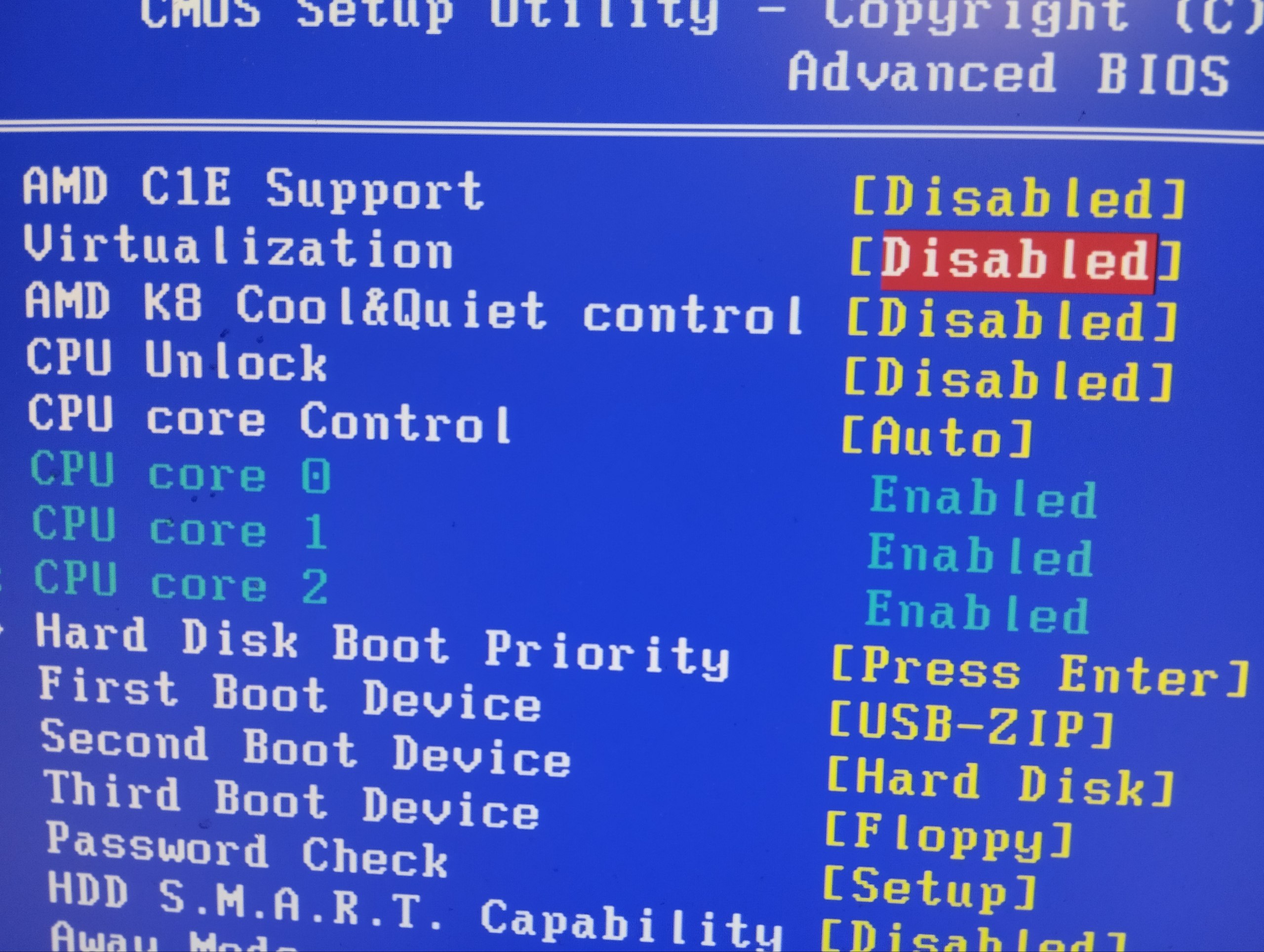

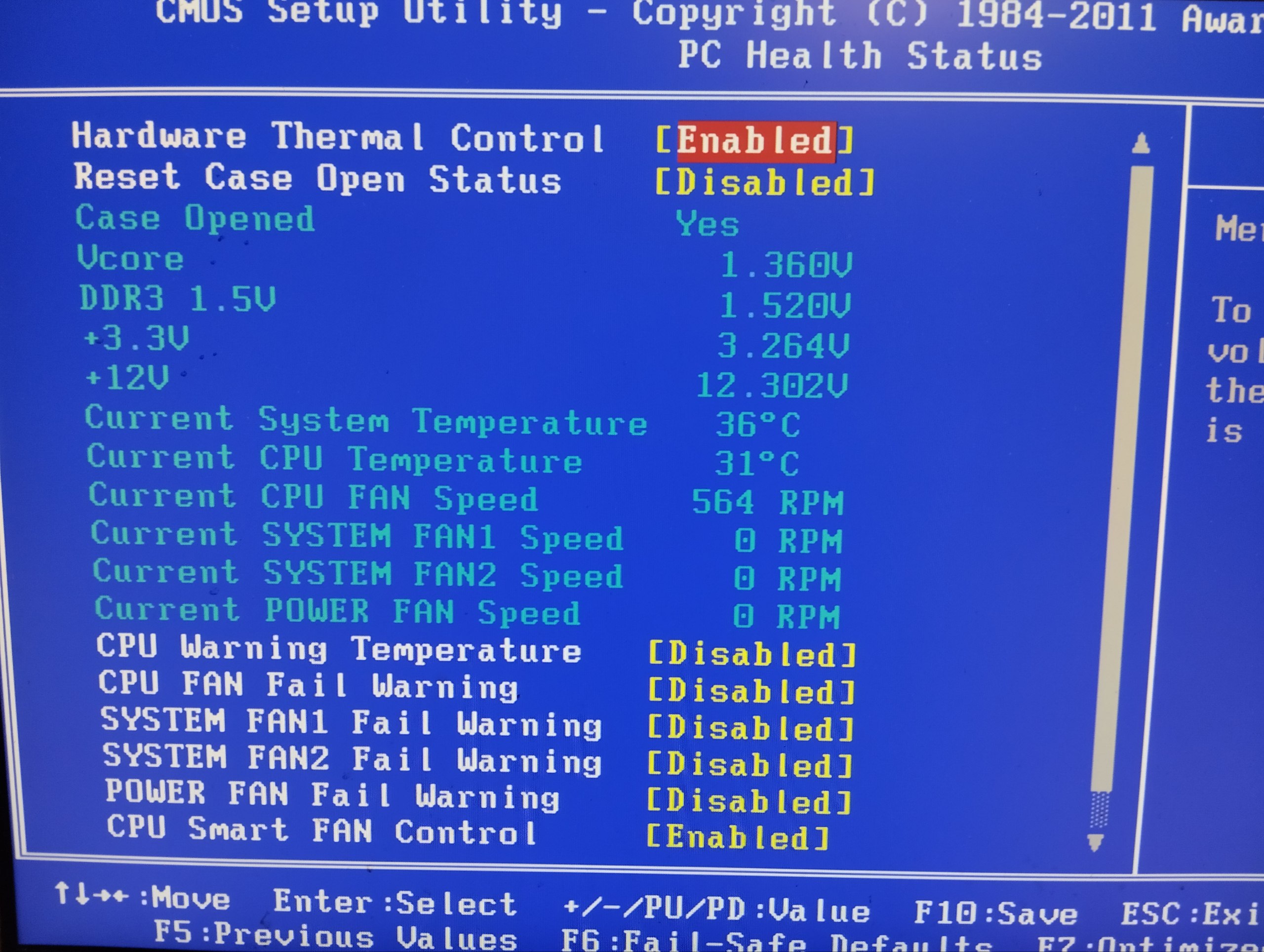

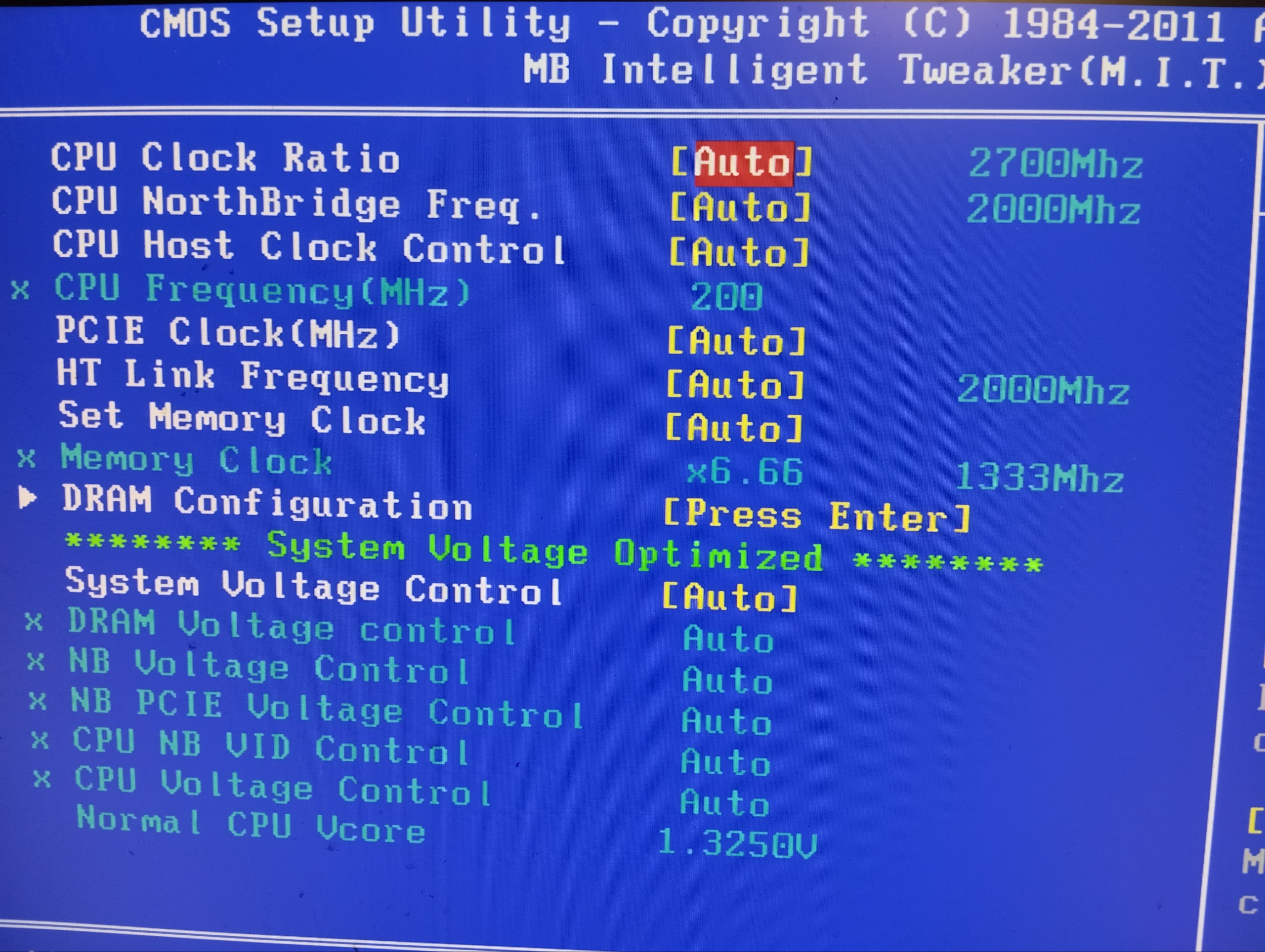

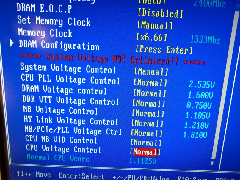

Ниже добавил скрины биоса. Все по дефолту - все равно при загрузке завышены частоты. Даже когда снижал частоту проца на 200, 300 и даже 500 мгц - все равно глючит

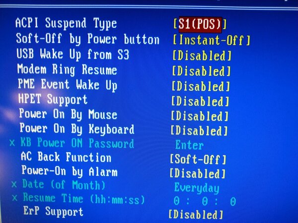

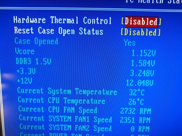

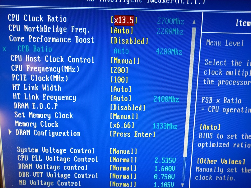

вот так в биосе сделай и версию аиды обнови
