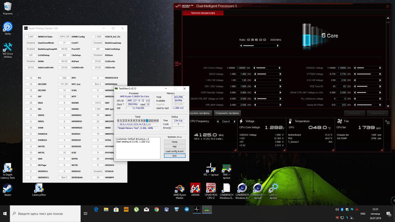

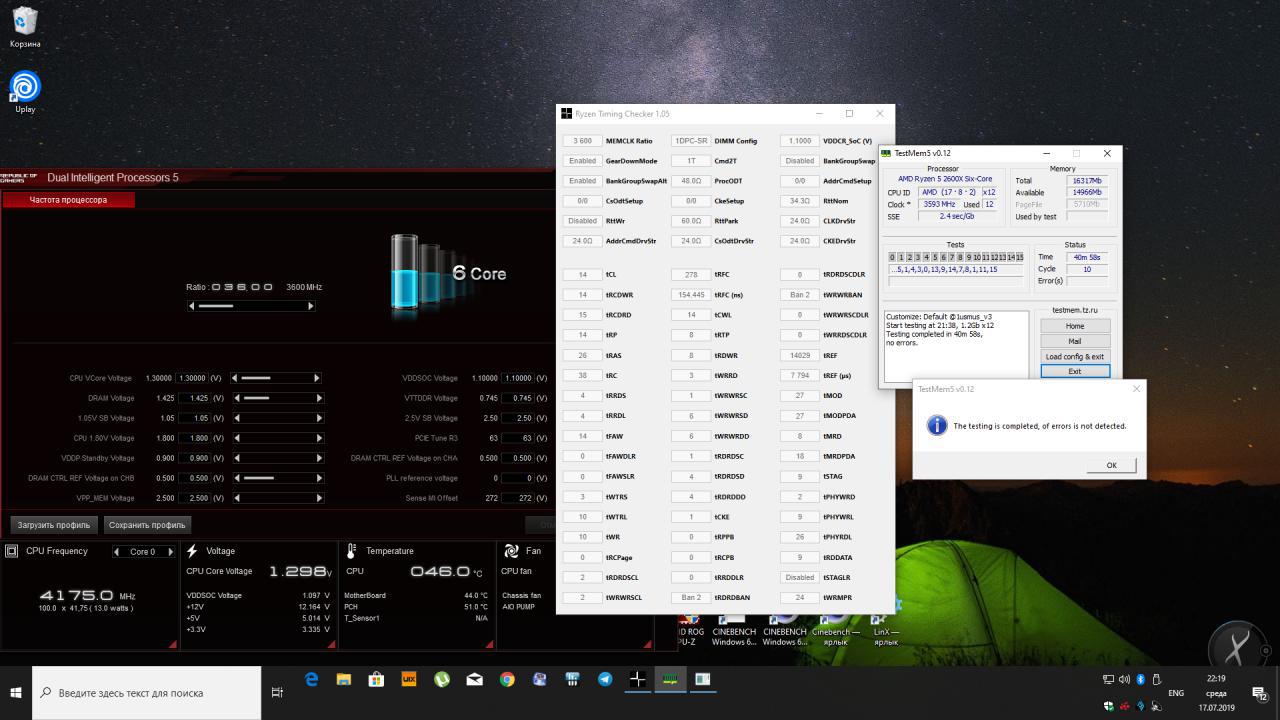

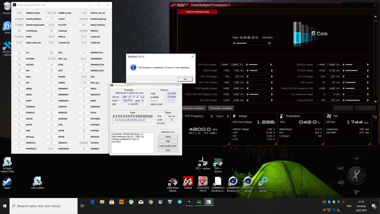

AceWeal
мои актуальные настройки для b-die
photo_2019-07-26_22-23-56.jpg [ 115.06 КБ | Просмотров: 835 ]
photo_2019-07-26_21-16-21.jpg [ 115.04 КБ | Просмотров: 835 ]
