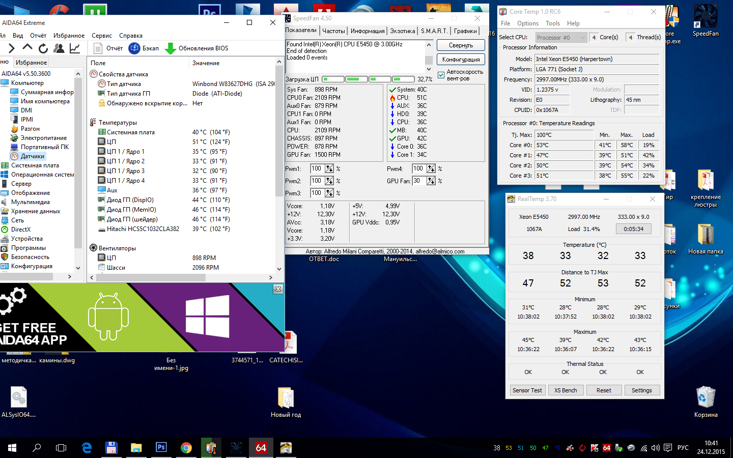

Спасибо за совет) Я не слишком разобрался в этом, не подскажите, что значит TjMax? И почему такая разница в показаниях? В Аиде (скрин внизу) ЦП всё равно около 50, а вот ядер по отдельности в районе 35... Real Temp поставил... Или киньте ссылку где почитать можно..
это температура крышки проца.
про TjMax Температура процессоров Intel (FAQ - стр.1) ну или в гугле.
50С - Tcase, 35C - TjMax
Смотрите только температуру ядер - это цифровой датчик. Tjmax - это температура срабатывая термозащит процессора. При этой температуре максимальная точность датчика - т.е. чем ближе к Tjmax - тем точней у Вас показания. В аиде и риалтемпе можно Tjmax указать ручками. Но аида обычно сама правильно определяет процессор. Красная отметка по температурам при выставленном Tjmax где то 83 градуса, т.е. если в линкс у Вас процессор греется до 83 это в принципе нормально - в играх будет 60-70 если не меньше.

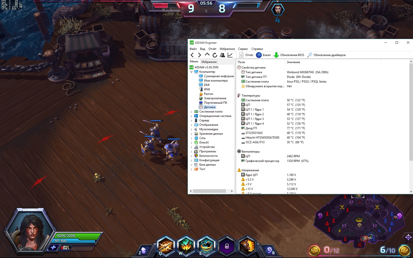

Вот,"под нагрузкой",запущенная игра,открыл аиду,поболе 50 градусов,конечно.
3.jpg [ 470.46 КБ | Просмотров: 1278 ]
А кулер, судя по оборотам при температуре боксовый сток?
У вас Х5460, боксовый стоковый кулер и при относительно "лайтовой" нагрузке(на самом деле типичной нагрузке - отражающую реальноую нагрузку) ~50 градусов цельсия? Я не верю. 120w TDP?!

Регистрация: 09.11.2015
У меня кулер Asus Sielent Knight 2.Я хз,намазал тем,что положили в комплект,мб надо другую термопасту купить?И,я сейчас не помню,ставил ли я кулер в биосе на легкий режим,тк с 8200 всегда он у меня в нем работал.
