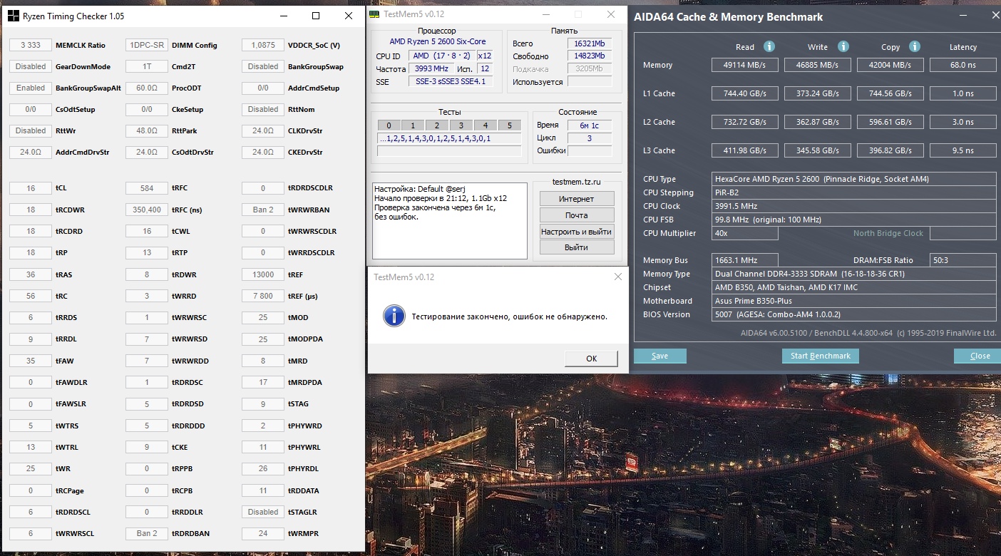

Bishonen писал(а):
SAMSUNG M378A1K43BB2-CRC
Изначально и было 1,35 это уже удалось понизить до 1,32. На 1,35 результаты не лучше
ставь смело 1.4 вольта
частоту 3400мгц и тайминги 16-18-18-36-56 (CR1) с дальнейшим подбором
нормально будет работать(если мать запустит ,всё дело в биос),у меня так память работает уже долго

Bishonen писал(а):
Как я понял безопасное напряжение до 1,35, превышать не хочется. Думаю взять максимум в пределах этого значения и мне этого будет достаточно. В любом случае спасибо, вечером буду пробовать.
Ерунда, до 1.4 можно крутить особо не задумываясь. Дальше скорее всего потребуется активное охлаждение, но опять же, у некоторых до 1.45 без охлада и радиаторов справляется.
1.35в это заводской xmp профиль. Существуют планки и с 1.5в с завода, правда там и частоты далеко за 4000, но все таки

Вот в итоге что у меня получилось. Вольтаж 1,35 думаю это предел, поднимать не хочу (ссу XD). Можно конечно еще вторичные тайминги по колупать, но я хз как их считать, да и будет ли от этого профит. Кстати отключение power down и Geardown походу вообще ничего не дали.

Bishonen tRFC надо снижать пробовать. Тест слабый, с профилем от 1usmus тестите

Нормальный вольтаж? 3200 14 fast preset
CPU NB/SoC voltage 1.0250v
CLDO_VDDP voltage 0.950v
DRAM VPP voltage 1.380v
2700x / B450 Pro Carbon AC / G.Skill F4-3200C14-16GVR

Bishonen если честно, то ваще печать... у тебя все в авто. procodt слишком высокий для такой частоты. ищи стабильный старт от 43.6 до 48, 53.3 потолок. какие у тебя чипы(искать по теме лень)?
тм5 без мода - не показателен. GDM off дальше не даст повышать частоту, включи его)
Это типичное поведение для ОЕМ самсунга. На 3333 еще можно завести на 53.3, 3400 уже 60 требует.
