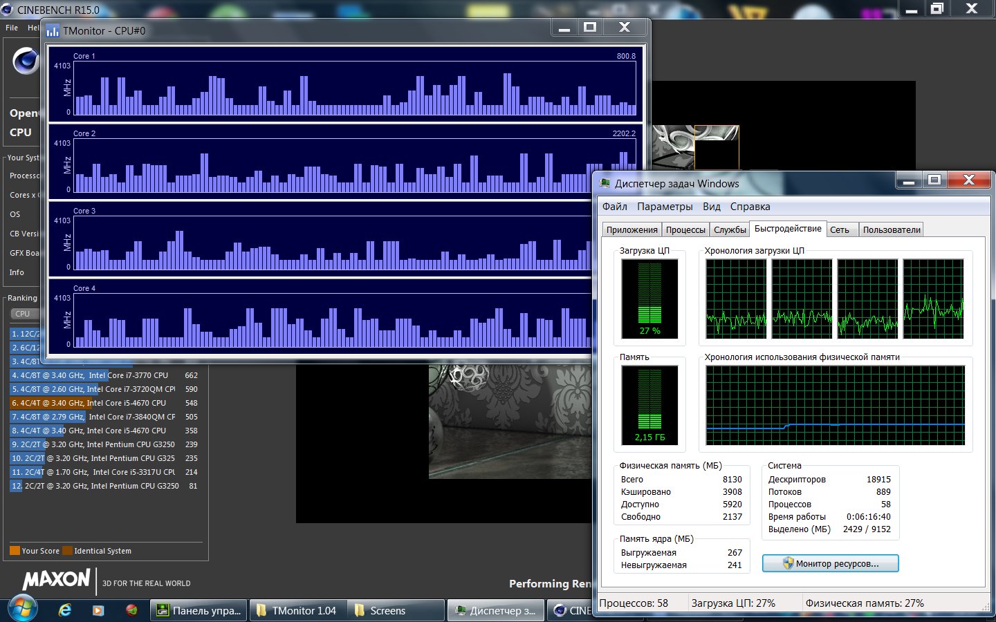

потестил i5 4670 в разных програмках-тестах . и в частности по Cineben 15 не очень понятно.
и в диспетчере задачи и в мониторе реальной нагрузке по ядрам показывает нагрузку на все ядра.(при 1 потоке)
- почему при запуске теста в 1 поток , идёт нагрузка на все 4 ядра а не только на 1 ?
- как тестеры в обзорах делают проверку с загрузкой 1 го ядра в этой программе ?

Я думаю прогоняют тест и не парятся), ради интереса отключи все ядра в биосе кроме одного и сравни результат, тоже наблюдал такое в Синбенче, лень было проверять), но как многопоточный тест он на мой взгляд идеален чтобы быстро оценить производительность процессоров относительно друг друга.

Elementare процессор динамически перекидывает нагрузку с одного ядра на другое много раз в секунду, что бы не грелось одно. Средний результат за секунду получается +-25% на ядро.

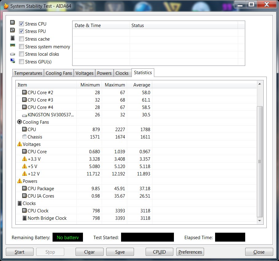

я правильно понимаю, что потребляемая мощность процессора - i5 4670 , это сумма Package + IA Cores , тоесть примерно 81 ватт ? или Пакадж и есть уже сумарное потребление процессора и оно равно 46 ватт ?
Screenshot-62.jpg [ 145.7 КБ | Просмотров: 1148 ]
