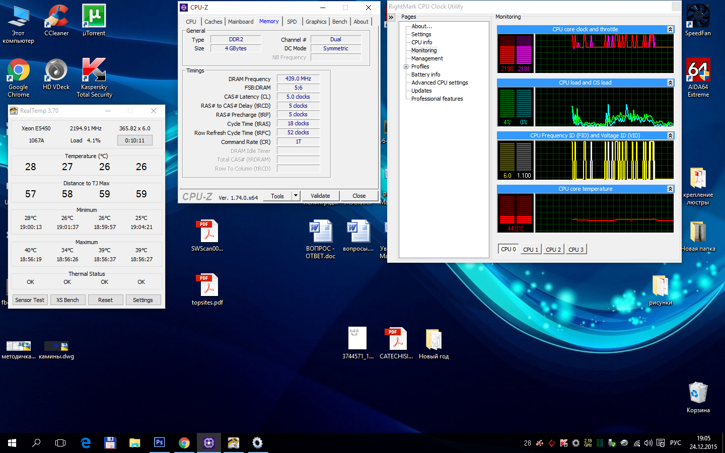

Не могу понять в чём дело: выставил шину 400, память 800 в настройках биоса, система стартовала, но при загрузки самой винды зависла, выставил шину 366, система запустилась, но CPU-Z показывает, что память разогналась тоже до 440, хотя в биосе ручной режим стоит 800!!!
И ещё Core Voltage меняется cам с 1,048 до 1,237 примерно, но я так понимаю так и должно быть. Скорее всего, когда я ставлю шину 400, память тоже разгоняется пропорционально и не даёт системе запуститься... в биосе надо копаться...

Kratel если выставили в бивасе частоту шины 800, и при этом увеличиваете шину проца, частота памяти соответственно растет. Ставьте память в 667 и гоните шиной.

Неее, там всё выставляется что надо, ручной режим ставишь и всё.
Поставил память 667 и FSB 400, система опять не запустилась. :cry:
Сейчас поставил FSB 370, запустилась, теперь соотношение FSB:DRAM стало 1:1, это нормально? Раньше было 12:10 вроде бы.
Это нормально, память и шина синхронно, теперь дальше шину увеличивать не забыв про напряжение .
