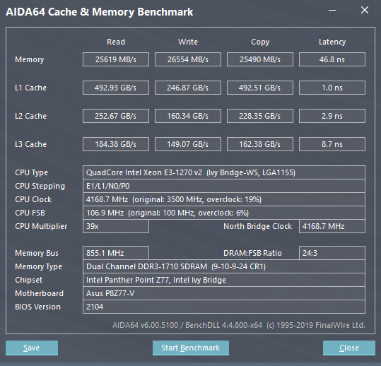

Всем привет, недавно сменил процессор Intel® Core™ i5-3570K на Intel® Xeon® E3-1270 v2, старый работал на 4.2 Ггц на все ядра, новый удалось разогнать по шине до 106.9 (4168 Ггц), в некоторых играх фризы пропали или стали заметно меньше, но все равно чувствуется что чего-то не хватает. Пробовал разгонять оперативную память, выше 1800 ни в какую не работает, ни тайминги высокие, ни напряжение не помогает. Может у кого есть подобная конфигурация, и даст ли замена памяти на высокочастотную какой-то прирост?
cachemem.png [ 92.11 КБ | Просмотров: 932 ]
Регистрация: 02.02.2015
Откуда: Краснодар
PlayerOne чот какая-то хреновая у тебя получилась замена, да и шина великовата для периферийных устройств.
в каких то задачах даст в тесте винрара например разгон памяти очень заметен))) ну и для игр хорошо, проц будет подготавливать чуть больше кадров.. но это чуть больше в пределах 1-2%.. если говорить о скажем 1600 против 2133мгц... если замена бесплатная или символических денег стоит, то конечно лучше поменять.
仁者见仁,智者见智 Во славу Джонни Мать его Кейджа
Регистрация: 30.07.2016
Чем это чревато? В инете пишут что случаев выхода из строя оборудования не было из за высокой частоты шины.
Регистрация: 14.12.2013
Откуда: СПБ
Фото: 45
может и не чем. у себя пробовал на 104 отвалились USB мышь и клава) может у зионов по другому это работает

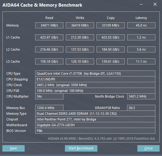

у меня обе эти цифры меньше для памяти 2400/11-13-13. справедливости ради, у меня и платы слегонца получше G45, есть такое дело :oops: а латентность да, что-то она у тебя какая-то нерадостная, прям старческая... поглядел у себя, сейчас так:
38509
на других планках (микроны) при той же частоте памяти и проца догонял латентность вообще до 38нан, зверская память была...
Да в принципе ничем серьезным, кроме забавных и трудно уловимых отвалов периферии, жестких дисков и встроенных в материнку девайсов всех типов и расцветок)

gurd а что у тебя скорость кеша такая низкая?
у меня вот
1.jpg [ 87.4 КБ | Просмотров: 744 ]
проц тоже без К :scare:
ветка же не по 8-ю серию процессоров... как бы...
