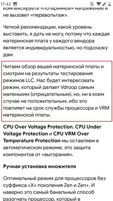

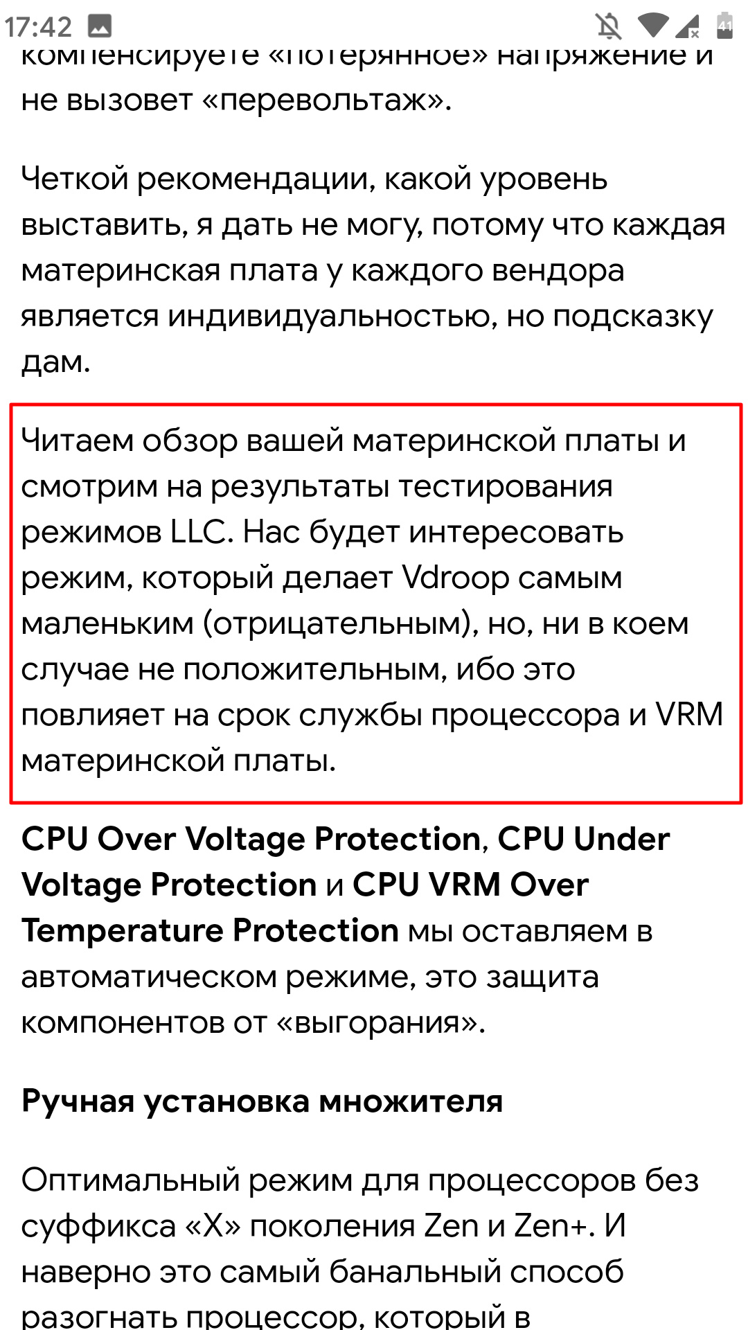

Remarc , Dark_Cloud
Значит я не правильно понимаю слова куратора:
IMG_20190808_174332.jpg [ 542.11 КБ | Просмотров: 430 ]
Просто есть разные методики подбора напряжений.
В одной мы ставим средний LLC и крутим напряжение под целевое, в другой ставим напряжение и подбираем LLC.
На интеле у меня была ситуация, когда стабильность была только с самым агрессивным LLC, и пиливать на овершут. Ставишь 1.4v LLC1 - тесты проходит, ставишь 1.45+v LLC2 - синька.
Крайних значений LLC желательно избегать, но не всегда получается.
Интересное замечание. Куратор советует LLC держать в минусе. У меня сейчас среднее значение, LLC3. Уменьшать? Потому как сейчас попробовал LLC2 - ошибки. Напряжение на памяти 1,4
Мы про cpu LLC говорили - а вы, видимо, имеете в виду SOC?
на асусе же меньше число - меньше компенсация? тогда все логично, уменьшили компенсацию - просело напряжение на soc под нагрузкой = ошибки.
Среднее значение в любом случае норма. Минус агрессивной компенсации в том, что она запаздывает, т.е. сначала просадка от нагрузки - срабатывает компенсация - и в этот момент идет повышенный выброс.
https://www.overclock.net/forum/6-intel ... st27685780
Если хотите определенный LLC - крутите напряжение под него.

MarWood
у тебя производительность занижена что у памяти что в линксе
не знаю из-за чего может троттлинг работает а может слишком тайминги криво настроены
а может напряжения не хватает

Remarc писал(а):
просто с вариантом llc 3 при одинаковой стабильности проц будет греться немного сильнее
Но и overshoot будет несколько выше :)
обычному пользователю обычно нет смысла ходить дальше средних значений, или auto
