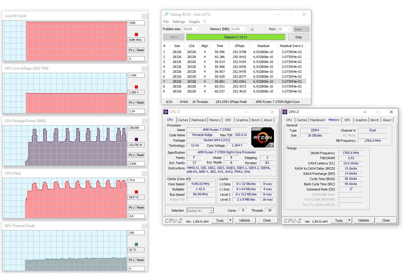

Решил проверить что будет на мануальном разгоне без PB (precision boost)
4200 - виснет в линксе при любых вольтажах, краши в играх
4150 - виснет в линксе при любых вольтажах, краши в играх
тут уже понятно что смысла в мануальном разгоне нет, вернулся на автомат
4000-4075 - вот это жарево, вода у меня никогда до 41 градуса еще не прогревалась, линкс стабилен, игры не проверял (UPD: в играх стабильность отсутствует )
16минут линкса
дефолт.jpg [ 2.81 МБ | Просмотров: 1062 ]
На данный момент проц выглядит неразгоняемым в принципе, даже на чуть чуть. Далеким от разгона это безусловно хорошая новость, выжали все что могли уже на заводе.
+1, абсолютно те же впечатления.

Регистрация: 20.04.2017
1usmus писал(а):
вот это жарево
vcore - 1.526V это автобуст? :shock:

Регистрация: 07.06.2017
Откуда: Persey omicron
xyligano
Это автомат запрашивает для ядер которые 4350 бустят
опять эти местами переставленные vid и vcore
vid то не намного меньше 1.48 и вплоть до 1.50
xyligano
Вольтаж можно урезать , это не проблема , суть моего теста было найти стабильность в стоке. Но ее не нашёл
Twitter -> @1usmus

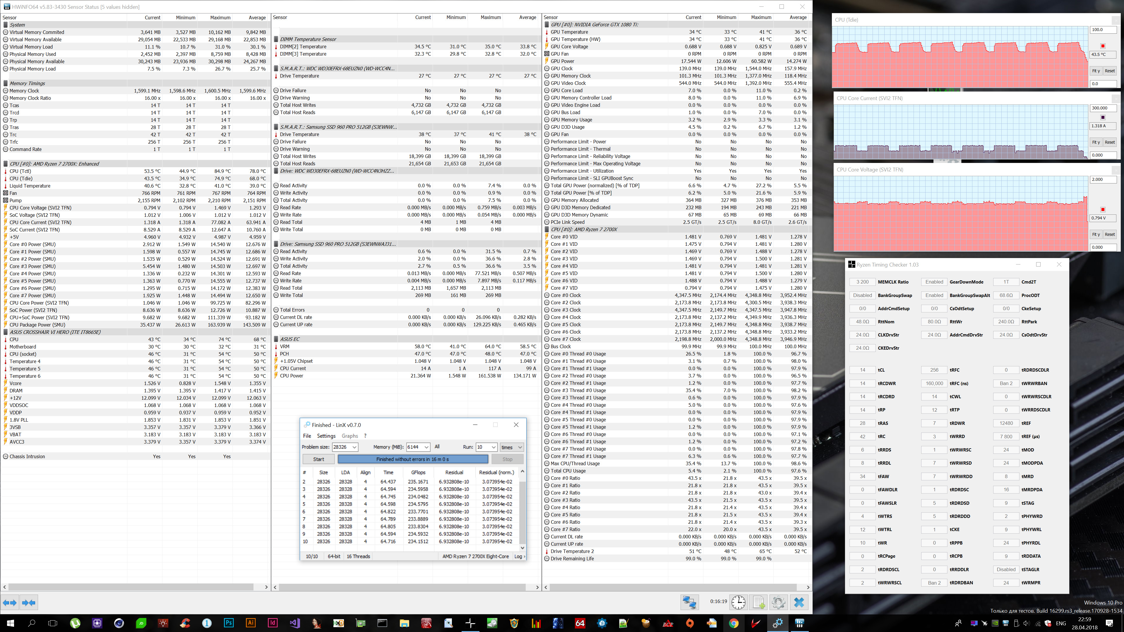

Регистрация: 08.05.2015
Фото: 6
1usmus писал(а):
вот это жарево
ну не знаю, вполне норм)
2.jpg [ 352.82 КБ | Просмотров: 879 ]
Olegdjus
Ну что меряться если у тебя отборный экземпляр, у меня даже тест никакой не проходит на 4200, не говоря уже о температурах...таких процессоров как у тебя от силы 1/10
Twitter -> @1usmus
Последний раз редактировалось 1usmus 29.04.2018 0:33, всего редактировалось 1 раз.
Регистрация: 10.10.2017
поздровляю отличный результат,
