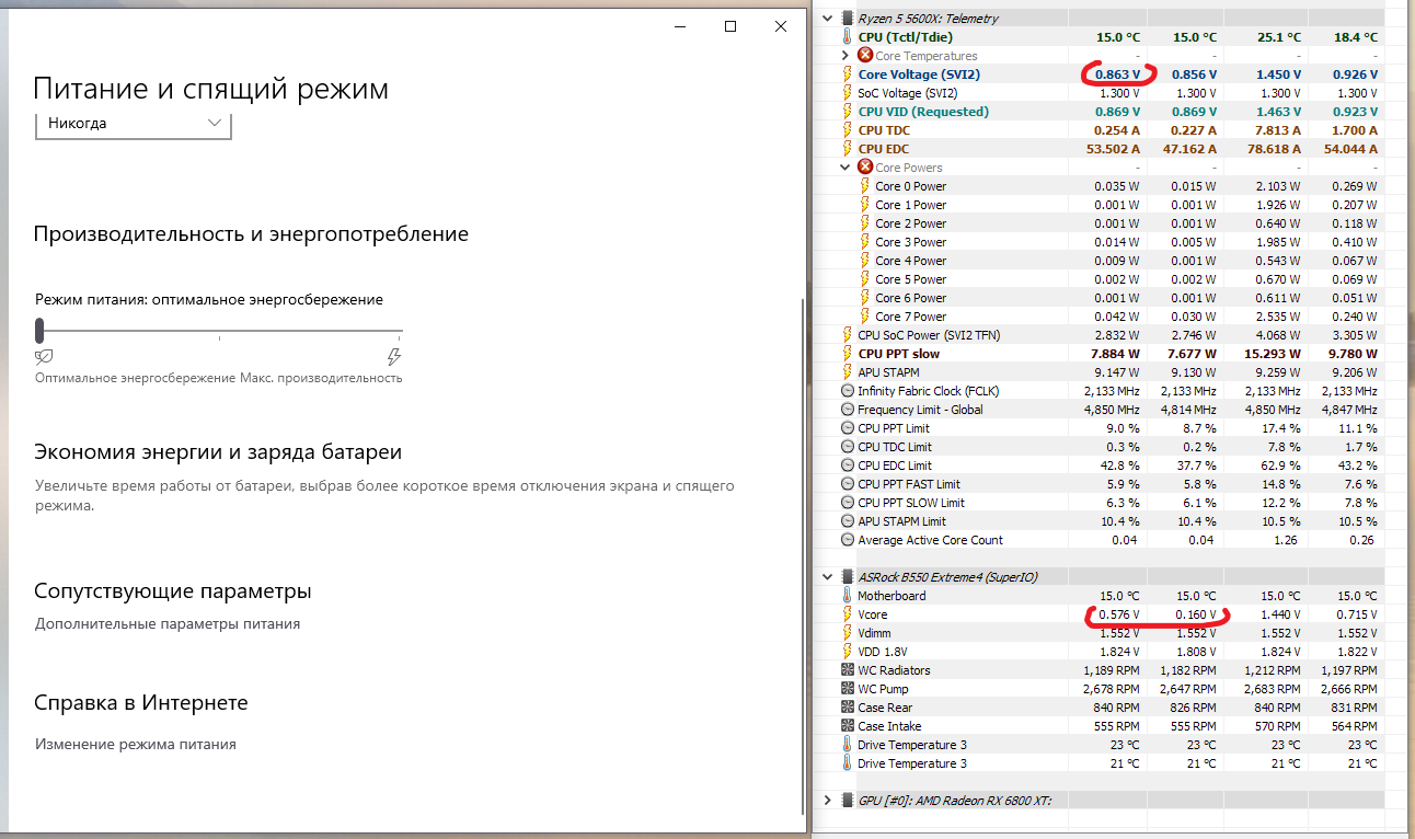

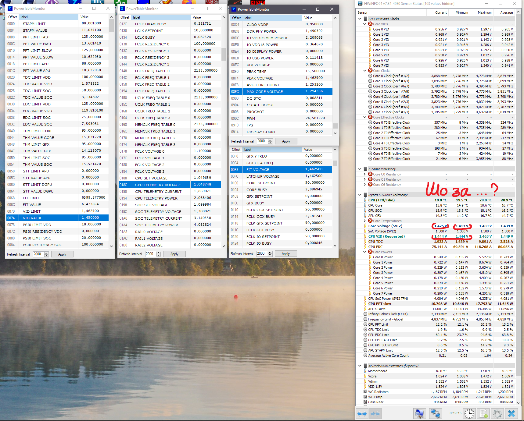

Не пойму, в чем прикол, но HWInfo мониторит в простое Vcore (SVI2) близкое к пиковому ~ 1.44v. Причем телеметрия проца в pp_table репортит ~1.0**V. BIOS на 1.2.0.3c.
У кого-нибудь что-то похожее наблюдается?
tel.png [ 1.07 МБ | Просмотров: 1241 ]
UPD: разобрался )
Снова мелкософт запилил свое жало в управление питанием проца. С..ка, сто лет не было никаких слайдеров "производительность", добавили, блин.
PJVol @OCN, Anandtech
А обновлялку прибить не? Ох уж эти азартные развлечения - то винду автообновить, то флешку не безопасно выдернуть. На таких адреналиновых качелях можно докачаться до ярлыка internet explorer на рабстоле.)

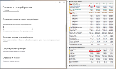

Этот слайдер походу там уже давно, просто внимание обратил на него только щас, когда поменял местами процы на раб. и дом. ПК и увидел IDLE Vcore 1.450V )), хотя на самом деле это пиковый сенсор, среднее напряжение было в районе 1.05V. А так, со слайдером влево:
tel2.png [ 126.78 КБ | Просмотров: 1218 ]
PS: обновлялка, кстати, прибивается до первого критического обновления, надоело прибивать ее каждый раз, нехай обновляет )

vol2008 писал(а):
со слайдером влево
Это да, но, к примеру, линейная скорость копирования с raid-а 0 из двух nvme на рамдиск падает с 2.6-2.7Гбайт/с на макс. производительности до 1.8Гбайт/с на экономии.
