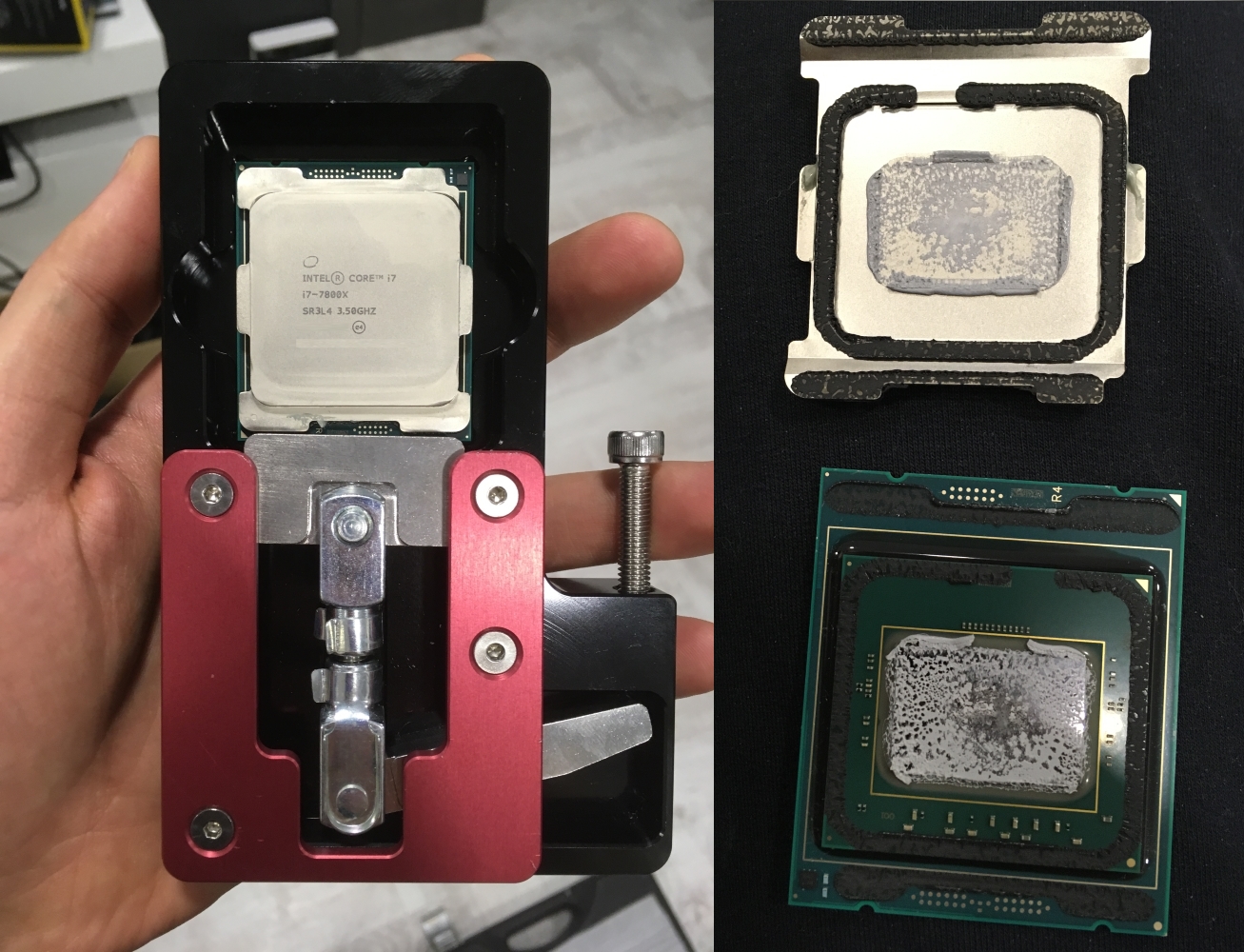

затестил сегодня der8auer Delid-Die-Mate X, всё легко и просто, тесты будут позже

Gregory26rus писал(а):
И все зависания чаще всего не под нагрузкой, а во время бездействия.
Ну и чего даст скальпирование, энергосберегалки перестали корректно работать подозреваю, выключить в биос и проверить или хотя бы в винде режим максимальной производительности включить.
Подозреваю дальше будет не особо просто, ряд кондюков сверху почти впритык к кристалу, у нас то в этом плане Интел хоть молодцы, нету ничего кроме 3-х контактов вдалеке, а тут блин вокруг утыкано.
Процессор в приспособлении на фото правильно стоит. Крышка сдвигается от кондеров, а не к ним, никакого риска.
очень громоздкая херота
Rockit 99 - намного меньше и ничем не хуже и даже лучше, т.к. совмещает еще и релид
Да не про сдвиг речь то, потом неверное жм мазать то, а он слегка токопроводящий, вернее совсем не слегка и надо изолировать любые контакты и судя по фото сделать это будет весьма проблематично, руки должны быть ну очень прямые.

ancemin да все там мажется легче легкого без всякой глупой изоляции...
Добавлено спустя 33 секунды:
А с кривыми руками или боязнью оного- обращаться к специалистам..

ancemin если вам эта процедура нужна разово, то проще отдать специалистам в этом деле, чем самому делать - по деньгам выйдет одинаково, а риск косяка - значительно меньше
и релид тоже есть тут
Rockit 99 часть пластик на принтере, часть метал, а тут добротная железяка с добротным шарнирным механизмом и плечом, тем самым всё плавно и качественно
https://youtu.be/NdQRCl-G3UI?t=12m54s
да и в моём случае Rockit 99 дороже вышел бы на 50%
в чём проблем замазать их лаком ?
не пластик, не на принтере. Там спецсмола и ЧПУ
херня там, а не плечо, усилие давление такое же, шаг винта определяется резьбой
ИМХО, громоздкая хренотень вышла и Дербауера
Регистрация: 19.03.2008
Откуда: Беларусь
Вам ее в кармане каждый день носить? Не понимаю претензий)
