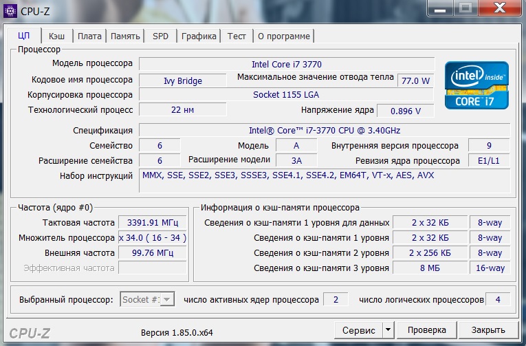

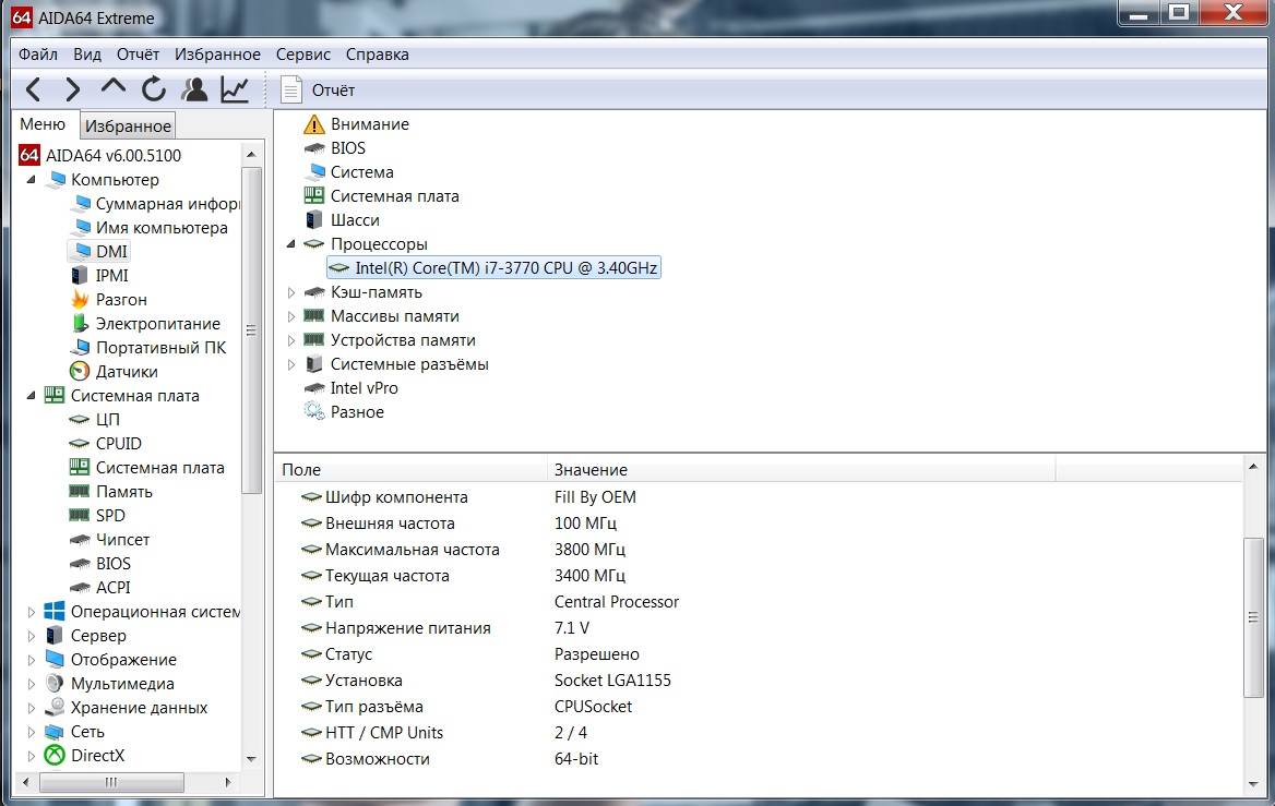

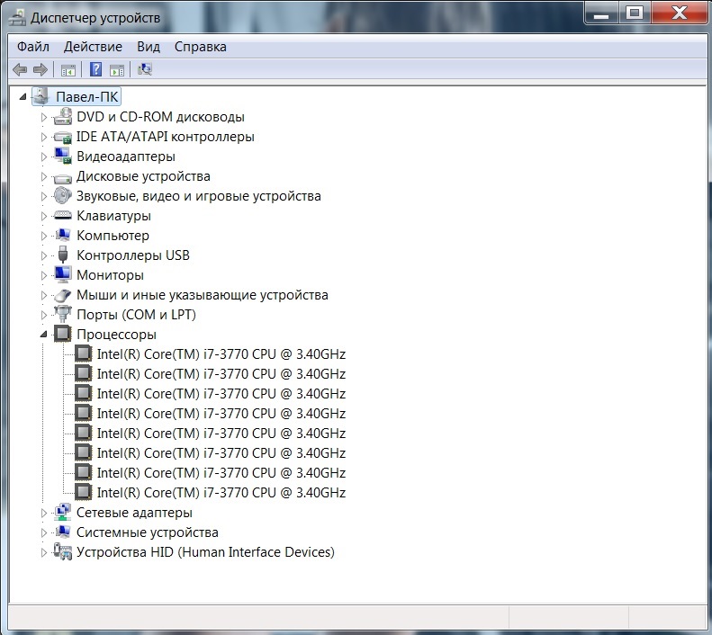

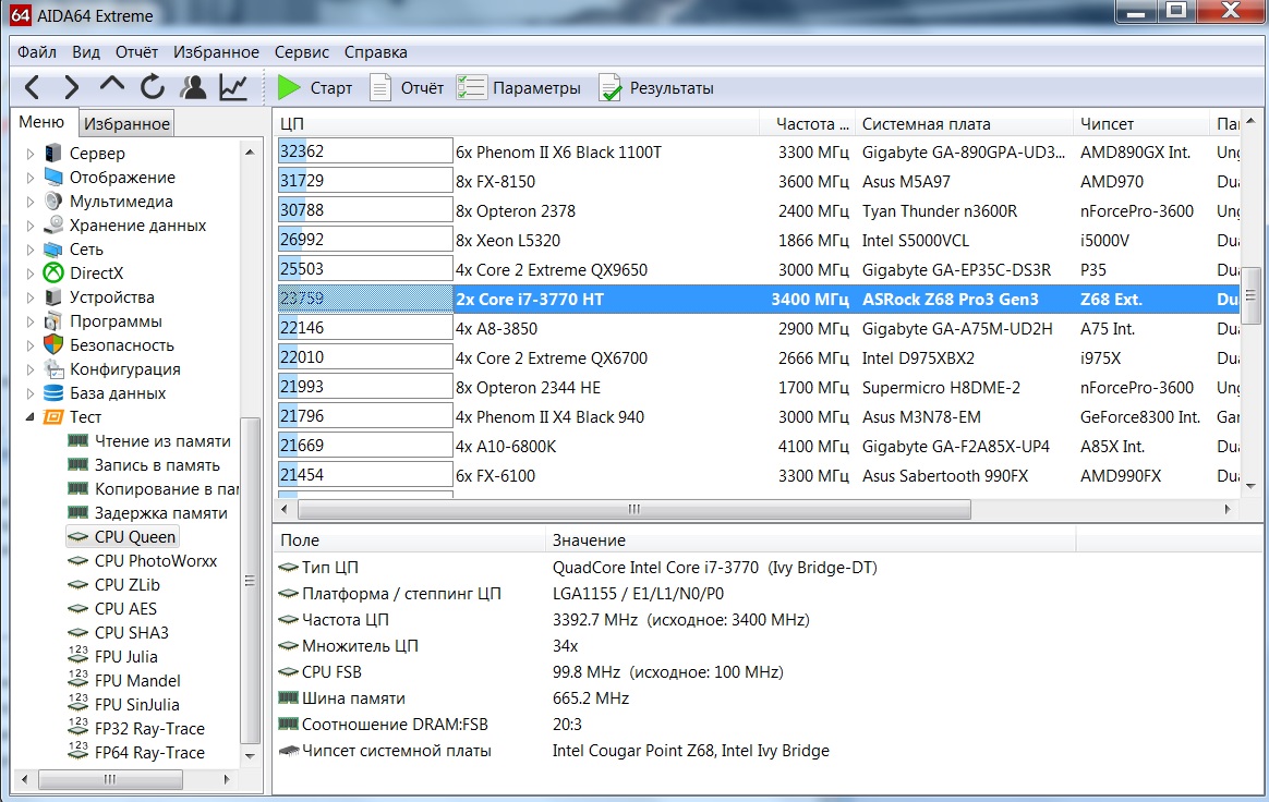

Регистрация: 29.07.2019
Всем привет. Матплата - ASRock Z68 Pro3 Gen3 на сокете 1155. Стоял процессор - Intel Core i3 3220. Поставил взамен него Intel Core i7 3770 (https://ark.intel.com/content/www/ru/ru ... 0-ghz.html). Биос его распознал, в Биосе включен hyper-threading, все ядра. Винда в диспетчере устройств показывает 8 потоков. Но! AIDA64 и CPU-Z видит новый процессор как двуядерный с четырьмя потоками.MSI Afterburner также показывает в тесте игр только четыре потока. Как это исправить?

August36 писал(а):
Как это исправить?
Для начала выключить в голове ту хрень, которая заставила тебя лезть настраивать винду по сомнительным инструкциям или программами) А затем заглянуть в msconfig и там убрать галочку с ограничения по ядрам (в кнопке Дополнительные параметры).
i7 10700k, ASUS Z490-P, Palit 4070TiS (Gaming PRO OC), 2*8 DDR4 Samsung, SSD 256 850Pro+512 860Evo+4Тб+4Тб, БП CHIEFTEC GPM-750S, мон S27BG650EI
Спасибо, помогло. Никуда не лазил, винда такая была изначально.
