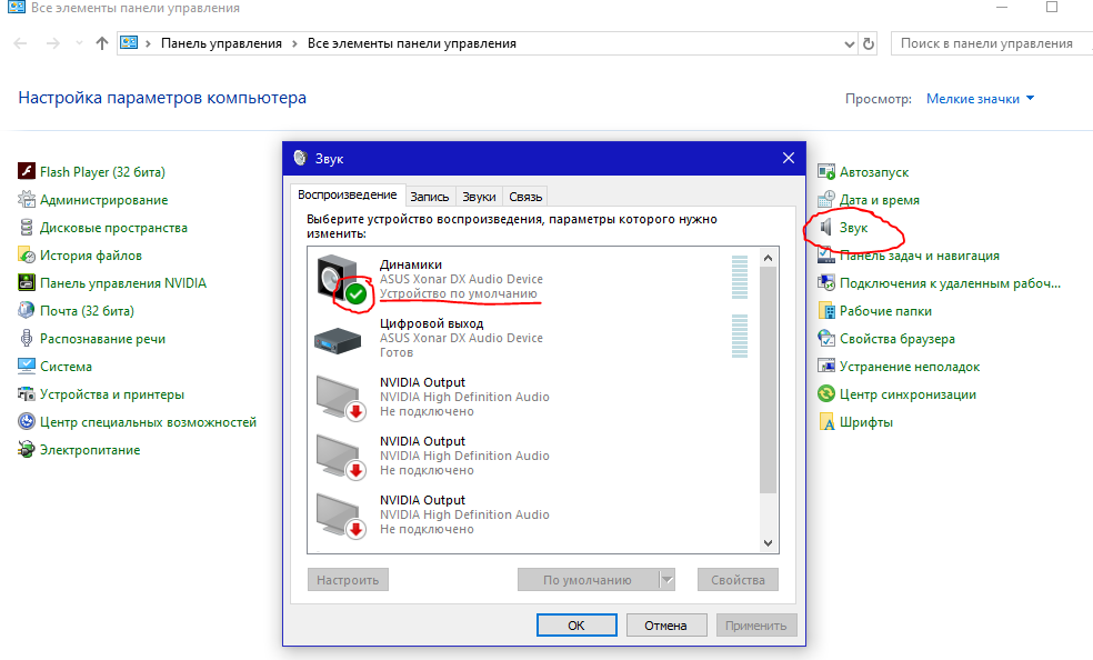

Кто-нибудь выводил звук по HDMI со встройки на ресивер, например, или монитор/телевизор? Раньше работало, не помню на какой винде (1607 чтоли, или даже на LTSC, как вышла), а сейчас, когда появилась необходимость, ничего не выходит. Дрова на встройку стоят, а в панели управления звуком подключенный ресивер не видится ни в какую. Уже в vhd разные винды ставил для тестов - нет звука и все, хотя изображение выводится и подключенный монитор или ресивер видятся в настройках экрана. С видяхи выводить не предлагать, там особые обстоятельства :-)
Причём тут ресивер? Там должны быть перечислены все звуковые выходы - делаешь нужный "по умолчанию" и получаешь на подключенном устройстве звук:
Снимок.PNG [ 63.25 КБ | Просмотров: 643 ]
По твоей логике я должен видеть свой музыкальный центр Панасоник, подключенный к Ксонару? :-)
Проверь в "Диспетчере устройств" наличие Intel Audio - если нет его, то обнови драйвера при помощи SDI.
Мы мненью вашему вращенье придавали и осью был наш детородный орган.
إن شاء الله‎‎

Makc1968 , попробуй подключи телевизор или ресивер к видеокарте и посмотри в панель управления звуком, чтобы не было больше сомнений и чтобы было сразу ясно, как это происходит и как выглядит. Конечно драйверы все стоят, об этом писать даже стыдно.

Вопрос с HDMI закрыт. Все оказалось проще. В биосе материнки в модуле CSM "display boot option control" был в режиме UEFI first, выставил только legacy и в винде появился звук со встройки. А линуксу по хрен на то, что там в биосе, он и так звук выводил.
