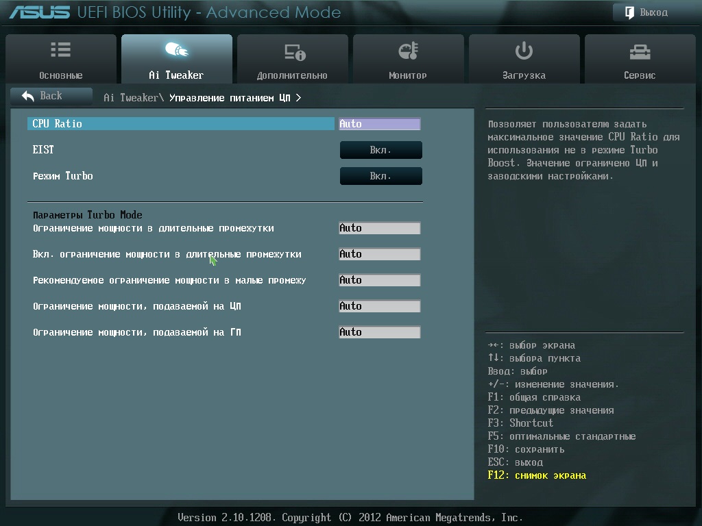

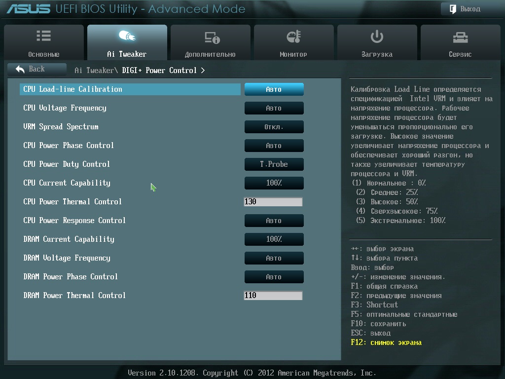

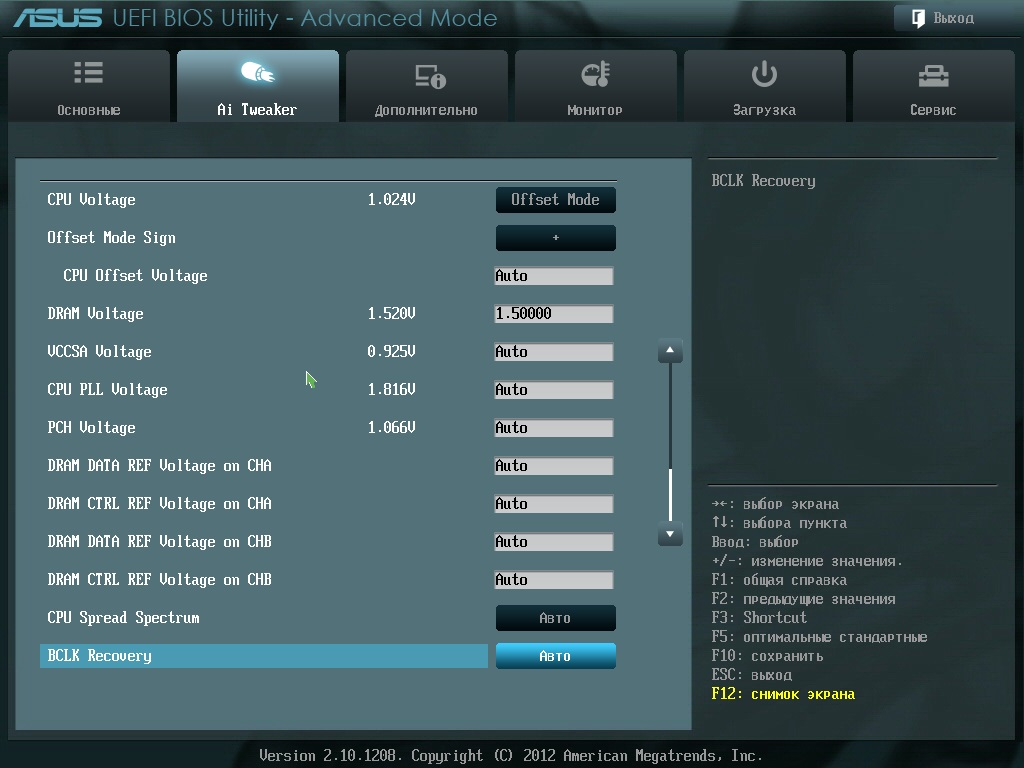

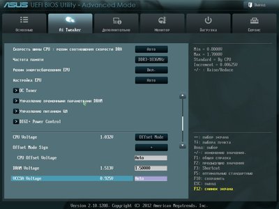

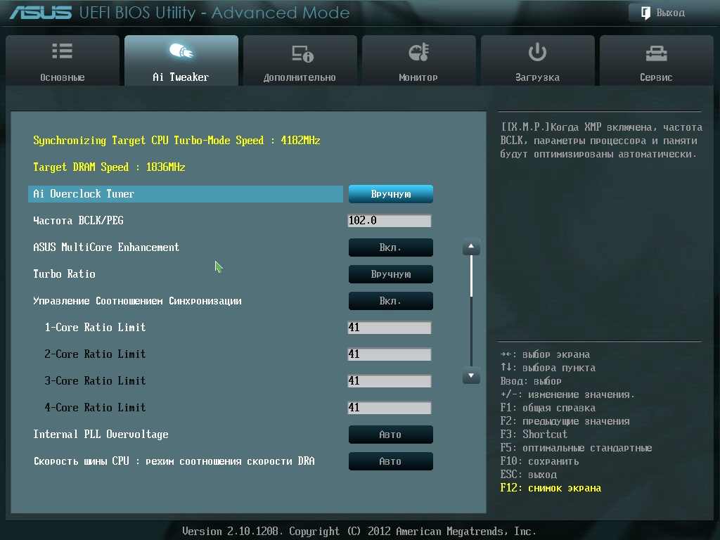

Кто поможет процессор разогнать? ASUS P8Z77-V PRO, i7 3770k
7 лет работал на авторазгоне от материнки на 4200MHz
Первый 5 скринов во вложения, остальные по ссылкам

ktoik это не авторазгон, это кто-то херни наворотил.
Не скажу какие конкретно пункты менять, так как у меня не асус, а названия у них удивительные в своем многообразии.
Для ясности советую сбросить биос в дефолт, и только потом искать и менять нужные пункты. Перечислю в порядке значимости.
1) Выставить уровень Load Line Calibration (корректировка падения напряжения при нагрузке) таким, чтоб при нагрузке напруга не проседала сильно ниже 1.3в
2) Выставить напряжение CPU(можно через Offset на 3.jpg) такой, чтоб в нагрузке держалось на уровне 1.3в, можно и больше, но уже придется следить за температурой
3) Частота BCLK ТОЛЬКО 100.0 МГц, никаких 102 как у тебя сейчас!
4) Убрать ограничения по максимальному току. Вроде на 4.jpg скрине, прописать везде максимальные значения.
После всего этого поднимаешь частоту по 100Мгц пока глючить не начнет винда, откатываешься назад и тестируешь prime95 режим blend.

"Убрать ограничения по максимальному току. Вроде на 4.jpg скрине, прописать везде максимальные значения."
Там написано что это в турбо моде, а турбомод разве не надо отключать перед разгоном? Ведь это тот же разгон.
