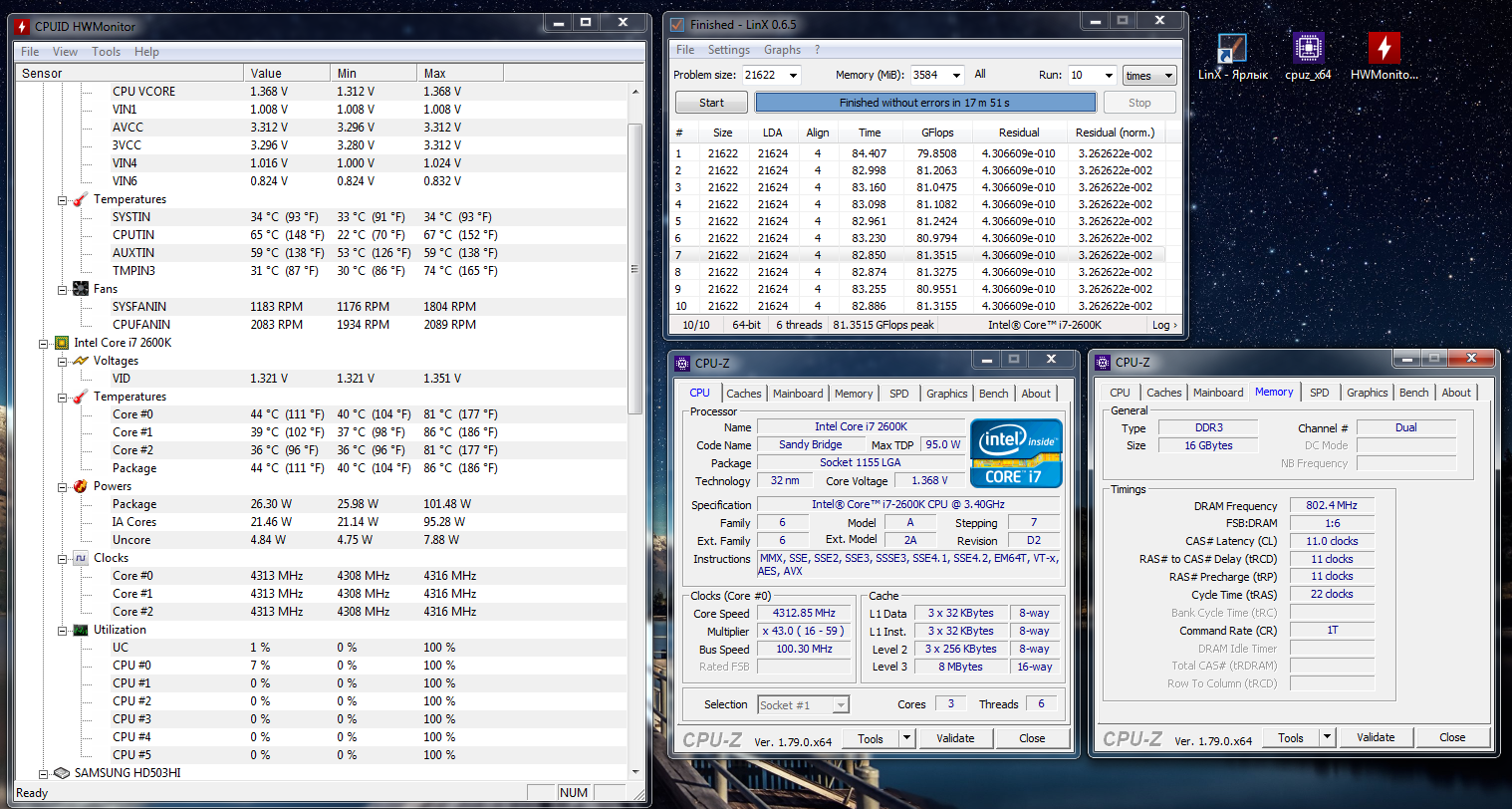

Core i7 2600K 4.3Ghz 3c/6t @1.31v max temp 86C
LinX 0.6.5 3584Mb x10Run 81.35GFloaps
Снимок3.PNG [ 669.23 КБ | Просмотров: 1287 ]
