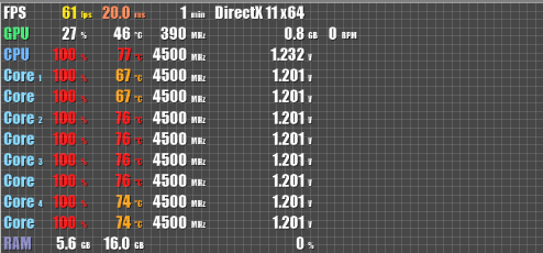

Тесты Аида, ОССТ проходит на 4500 по 10 минут, но в играх (БФ5) где под 100% часто загружен вылетает через пару минут игры (только игра) и в просмотре событий пишет:
Произошла устраненная аппаратная ошибка.
Сообщивший компонент: ядро процессора
Источник ошибки: Corrected Machine Check
Тип ошибки: Internal parity error
ИД APIC процессора: 1
Питание 1.22 выставлено, при нагрузке показывает 1.23 (LLC на 75%, на 50% наоборот снижал напряжение) но при этом по ядрам показывает 1.20.
При выставлении множителя 45 автоматически выставляется cpu current capability на 140% и горит красным, это нормально? В интернете почитал пишут защитная функция и на разгон не влияет.
Desktop Screenshot 2019.10.26 - 17.59.15.92.png [ 50.11 КБ | Просмотров: 761 ]
Регистрация: 14.12.2013
Откуда: СПБ
Фото: 45
LLC ставь 100% vcore 1.25v для 4500 должно хватить. все остальное в авто. если не вылетает в батле или фар край и нет статтеров понижай по 0,01v vcore до появления вылета. потом накинь +0,02 и будет тебе все стабильно. 8-) 1.2v твоему процу мало. 1.25v может оказаться мало так же.. тут уж как повезет.

ktoik, шустро ты стартанул:) Ошибка однозначно указывает на недостаток напряжения, если при напруге 1.25в возьмет 4500 считай это не самый плохой проц тебе достался!

Так это нормально что на процессоре напряжение выше установленного а на ядрах наоборот ниже? Ну и какие температуры по ядрам максимальны должны быть?

wwr222 писал(а):
в кулак,сделал скальп.Потом уже поддал до 4500.В играх было уже не более 65гр.
Так что насчет напряжения? Почему если смотреть по ядрам то оно меньше? Включил ЛЛЦ на 100%, в биосе теперь 1.22, в простое 1.24, в нагрузке 1.27 а если смотреть по ядрам в нагрузке то там по прежнему 1.20 как и было. А в играх вообще до 1.18 опускается.
Регистрация: 02.02.2015
Откуда: Краснодар
ktoik
По ядрам это какой-то чёс программы мониторинга, у проца есть только одно напряжение.

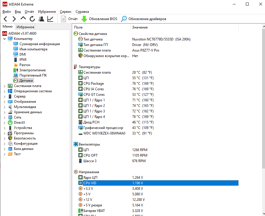

Нашел в Аиде, называется CPU VID. Что это? Гугл что то ни чего кроме вопросов не говорит про это.
1.png [ 79.6 КБ | Просмотров: 687 ]
Откуда: Краснодар
ktoik, FAQ на первой странице для кого написана? Конечно слегка путано, зато точное определение. Если по-деревенски, то это такая таблица "частота-напряжение", причем VID это именно напряжение.
