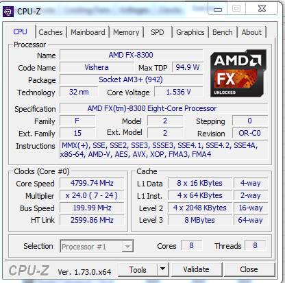

не согласен.Думаю,что на 8ххх врят ли кто то будет ставить 1.53+ а на 9ххх это норма
а почему бы и нет ? чем он хуже 9370го?
Снимок2.PNG [ 48.01 КБ | Просмотров: 1175 ]

Давайте скрин низковидового проца - с напряжением 1.6 или 1.7
А уже свои дал.
А если у владельцев низковидовых процов нет даказательств, что низковидовые процы могут работать на напряжениях 1.6 - 1.7 -
то это будет значить только одно -
Высоковидовый проц - более безопасен в работе с повышенными напряжениями

Victor Kokoshko
на бюджетных МП если только ..
1.6v я своему ставил и..? что отсюда нужно уловить?
на нормальных МП что низковидный CPU что высоковидный CPU - упрется все в систему охлаждения .. вот только разница будет в том что низковидный возьмет 5Ггц на 1.5v а высоковидный на 1.6v,. как то так (при условии - если повезет)) )

I.N. писал(а):
Штатный VID производителем всегда ставится с запасом. И я за все годы от силы пару раз встречал ситуацию, когда процессор теряет стабильность при малейшем уходе ниже его заводского VID.
У AMD значение VID выставляется, судя по всему, по почти максимальной планке, дабы процент брака был минимален и не приходилось тратить средства на усиленный отсев в производстве. Скорее всего, все тесты на производстве, очень грубо говоря, сводятся лишь к "работает"/"не работает"
Видишь - ты сам подтвердил то, за что меня до этого забанил.
Утверждение, которое я отстаиваю 2 года, что VID именно "вбивается" под планку равную или чуток ниже, чем TDP.
