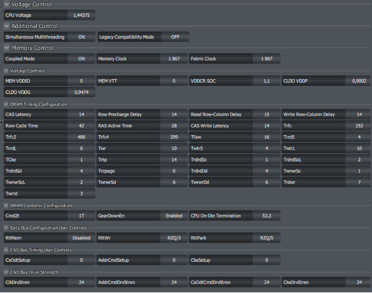

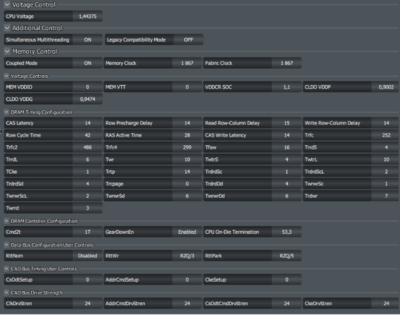

Здравствуйте.
Разгонял ОЗУ M378A1G43TB1-CTD (2 по 8, дуал ранг) на своем проце Ryzen 2700 (материнка MSI B450 GAMING PLUS). Сперва просто проставил значение в 3200CL16-18-18-36-74-1T в биосе и память оказалась полностью стабильна, но дальше гнаться отказалась полностью. Потом скачал калькулятор и ужал тайминги до 3200CL16-17-17-34-54-1T, но по какой то причине довольно сильно поднялась задержка памяти (с ~70.5-71ns до 77-78ns) и из-за этого, по всей видимости, производительность наоборот упала.
Есть кого-нибудь догадки почему так происходит?
Скриншоты:
Есть. Из-за переразгона и корректировки таймингов контроллером.
Или МП выставила не то, что вы вбивали.
Вы говорите, что выставили 16-17-17-34-54, а на скриншоте у вас 16-18-18-36-56. Вы уж определитесь.
На одном скриншоте tRFC416 и BGS alt on, на другом tRFC560 и BGS alt off.
У MSI есть отвратительная привычка выставлять tRFC по умолчанию вместо значения пользователя, если это первая корректировка после сброса. Нужно после указания значения и сохранения снова войти в биос и выбрать "сохранить и выйти", тогда применится измененное значение.

Регистрация: 13.08.2019
Не тот скриншот подцепил, а нужный уже потерялся. Так или иначе память ведет себя абсолютно одинаково в обоих случаях и имеет задержку ~78ns.
Калькулятор рекомендовал эти параметры к изменению, до этого материнка сама их выставляла.
Спасибо, попробую. Хотя думается мне что дело скорее действительно в переразгоне.
Power Down mode выстави в Disabled, латентность снизится.
Gear Down mode то же можешь в Disabled. Включать эту опцию если не будет стабильности.

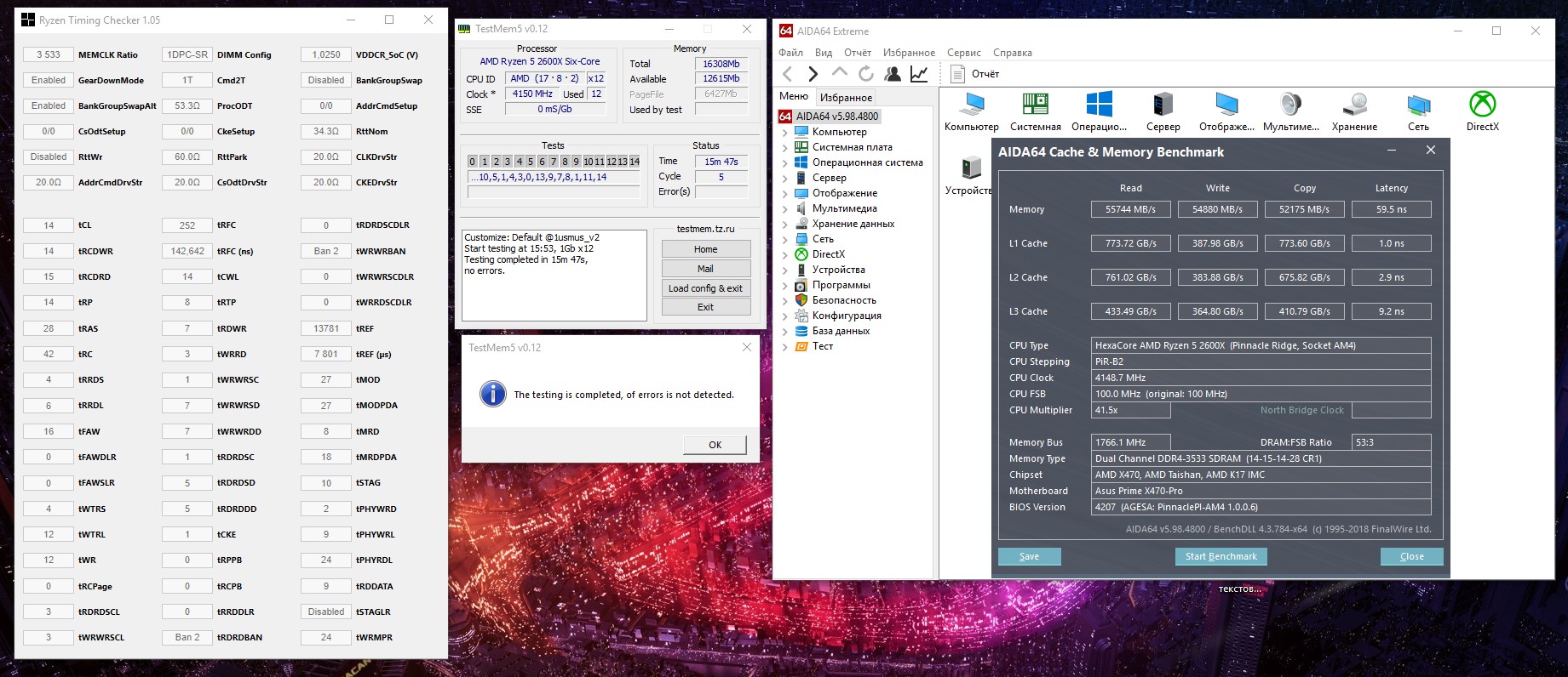

MarWood писал(а):
G.Skill [F4-3200C14D-16GTZR] на ASUS PRIME X470 PRO адекватно работает только на 3400 cl14 из калькулятора фаст присет.
3533 не работает без ошибок даже на присете фаст v2, а это cl16, с конским вольтажом 1,47V
Я так понимаю отборные b-die перестали выпускать. Где то в новостях об этом писали. Не думаю, что дело в материнке (хотя дело может в руках).
3533 cl14
попробуйте с такими настройками, мать такая же.
3533 14-15-14-28 1,44.jpg [ 386.52 КБ | Просмотров: 578 ]
Ryzen 5 3600/ASUS PRIME X470-PRO/16ГБ DDR4 PVS 3600МГц Cl16-16-16-16-32 t1 1,35v/SAPPHIRE NITRO+ RX 5700XT/Tt TP DPSG 850W/21:9 2560*1080*75гц

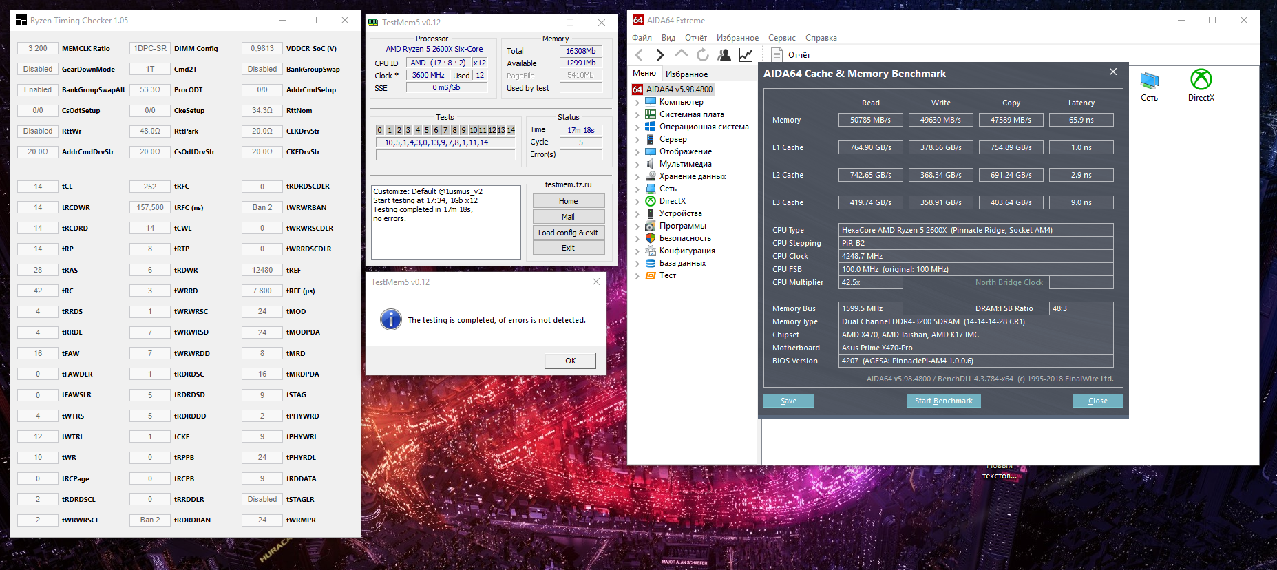

Prof писал(а):
если выше 1.4 то мне это не грозит
Я помни вы писали что больше 1,4 у вас мать не дает поставить
Поробуйте 3200 с14 у меня едет на 1,365 soc 0.985
3200 fast DK.png [ 991.66 КБ | Просмотров: 572 ]
