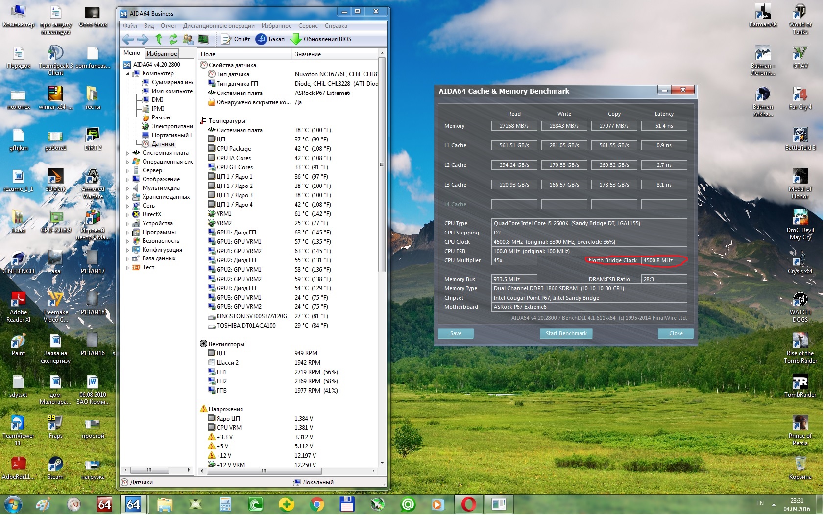

Jestercore еще раз повторюсь, с разгоном проца разгоняется и северный мост, поэтому на разогнанных процах 1600 дуала хватает практически везде.
1866.jpg [ 693.45 КБ | Просмотров: 1267 ]

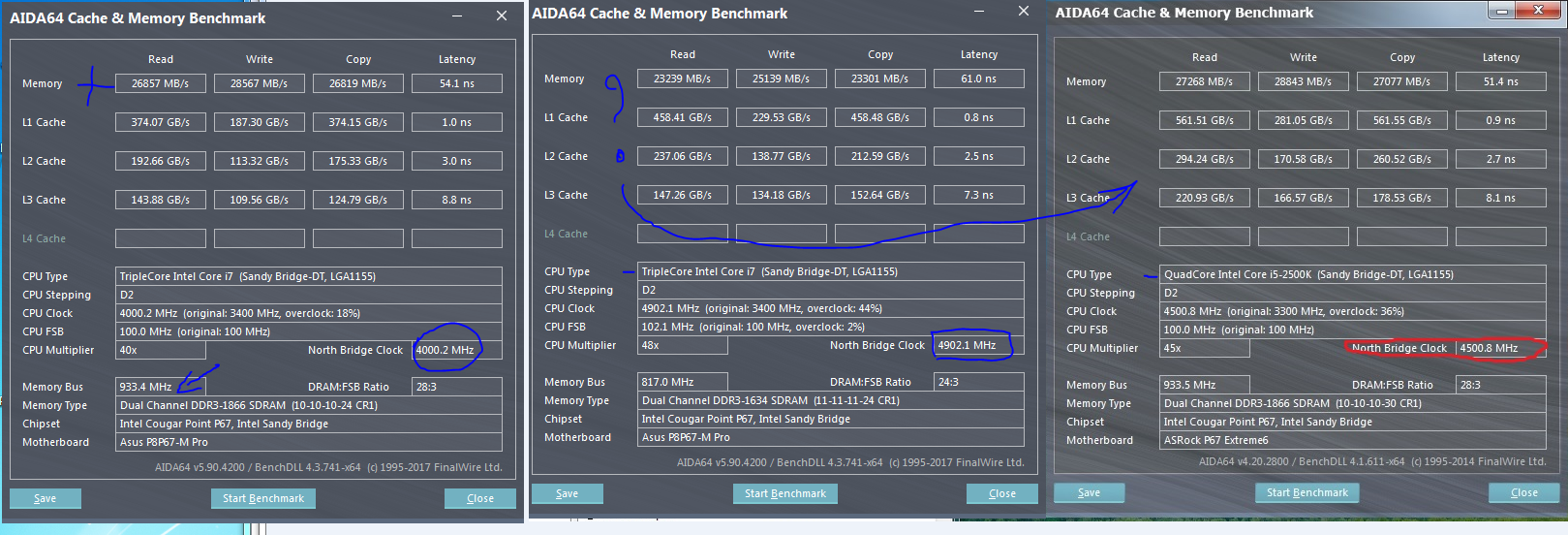

Vasilis не понимаю почему у вас скорость кеша выше. дело в разнице версий аиды?

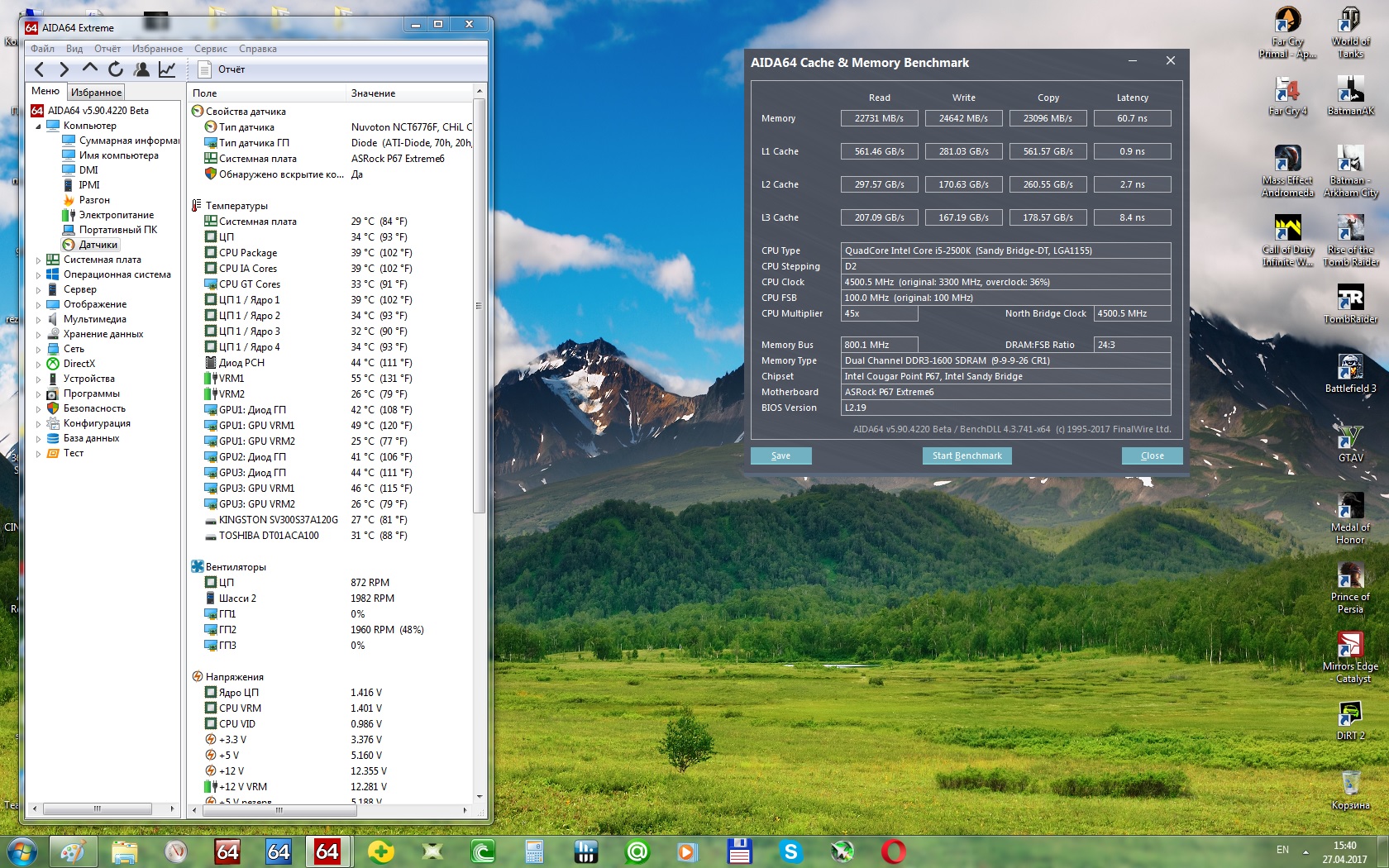

temrus63 скинь мне свою версию аиды, проверим. может потому что 3 ядра. много от чего может зависеть, я вот биос обновил и латентность стала как будто хуже.
например сейчас у меня при памяти 1600 9-9-9-26 латенси стала почти 70.
ща заценю что там в 5.90.4220

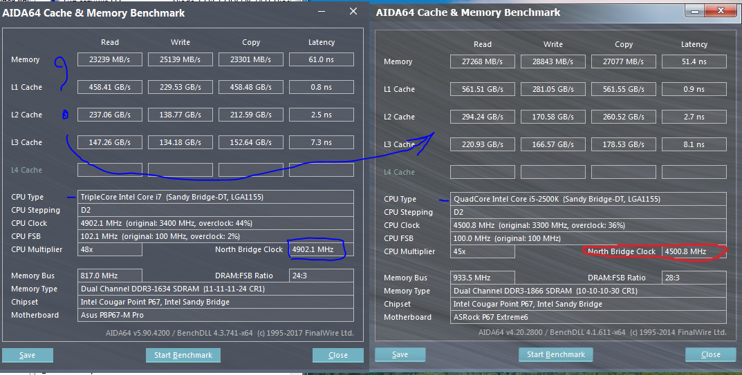

Vasilis и вот ещё один тест

temrus63 в общем у меня так и даже латентность вернулась :dance:

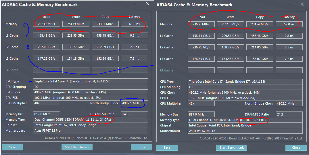

Vasilis так. 1600-9 набирает меньше, чем 1600-11? из за 400мгц разницы в NB?
и про тайминги, на которые все фапают:

temrus63
От числа ядер зависит.
версия AIDA у меня другая, но думаю разницы не будет
4c|4T

JAWA-163rus вот и я тоже подозревал что вроде 3-4 канального режима у памяти. ведь кеш и ядра как канал на каждое ядро
радует то, что у интелов кеш никогда не являлся узким местом

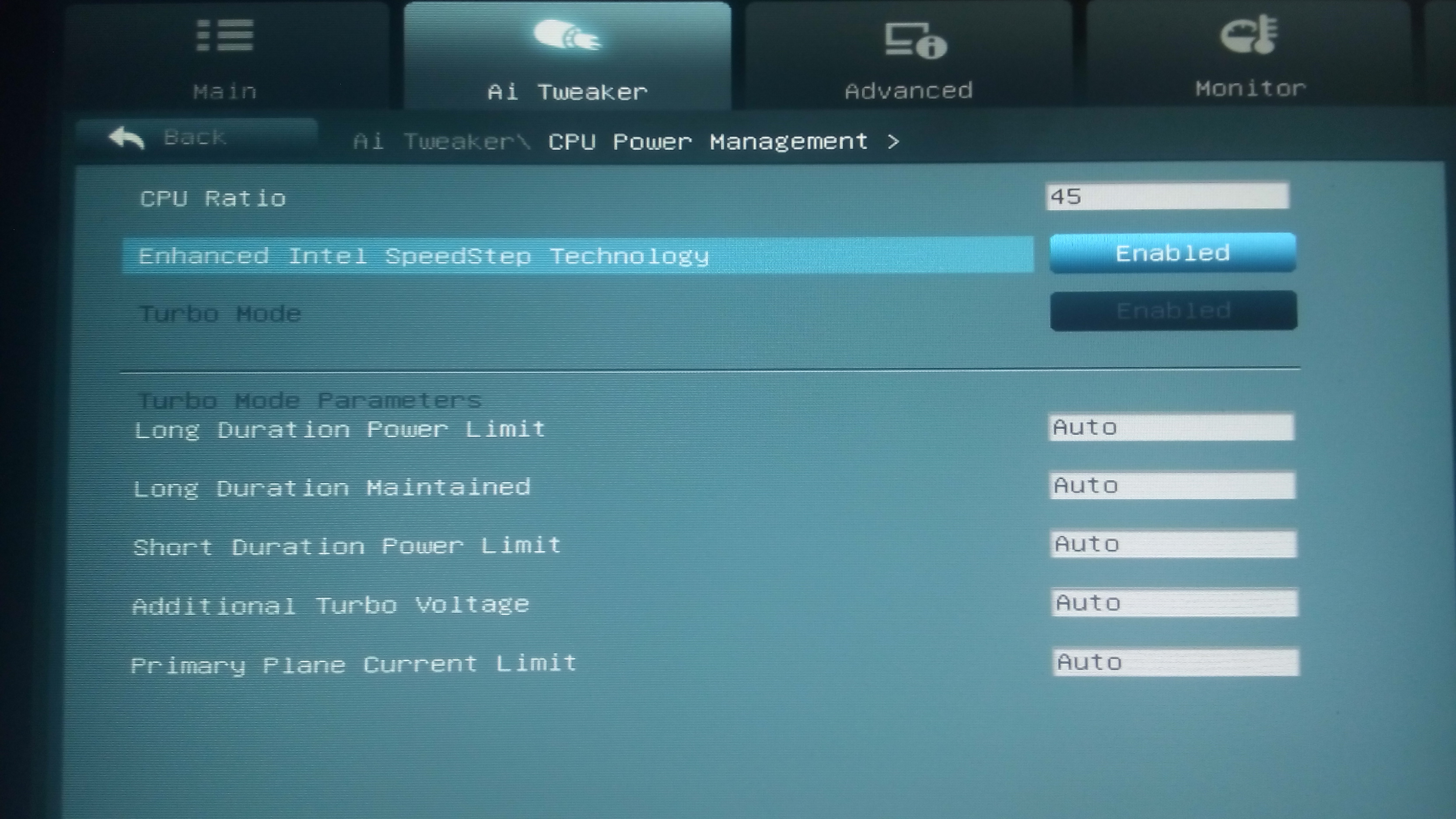

господа, нужна помощь в тонкой настройке поганой платы asus p8p67m pro
есть тут кто нибудь из владельцев?
как правильно настроить уровень энергопотребления при разгоне не особо удачного процессора i7
llc работает отвратительно
как настроить CPU Power Management??? там нет лоу мидл хай, там блин цифры(

temrus63 у меня стоит примерно так, где то списал, не уверен что это правильно, но работает относительно стабильно
Short duration power limit - 180
Long DurationPower limit - 170
Long Duration Maintaineg - 3
Регистрация: 29.12.2011
170В даже на 5ГГц в LinX не видел, это очень много для долговременной нагрузки - получается, что сейчас это скорее не лимит, а разрешение жрать питание без ограничений, хотя если вольтаж не задирать, проц все равно не сможет столько потребить.
По умолчанию, под авто скрывается стандартное значение TDP от интела.
