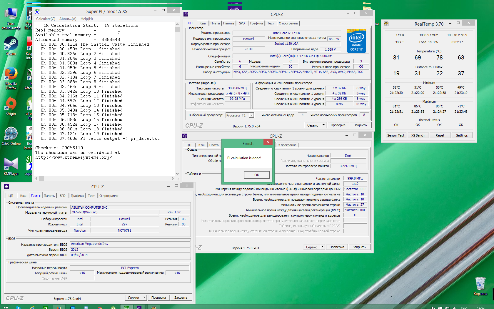

Divinity писал(а):
F@tality у меня на 4690 при 4.4 напруга меньше - либо у тебя неудачный экземпляр, либо(99%) просто мать завышает напругу! И у меня разгон через "мануал", в простое(с падением частоты) сбрасываются и VID и vcore.
Но I7 требовательнее к напругам, насчет неудачности сомневаюсь смотреть скрин
Ты без оффсета гнал ?
9275090.png [ 852.15 КБ | Просмотров: 1107 ]

F@tality Было с небольшим минусовым оффсетом, сейчас без вообще. Главное что бы итоговая напруга при макс. частоте была нужной(одинковой что с офсетом, что без).
зы ты б память подразгонал, у тебя 2000мгц всего. Для игр вроде решает, тем более с для i7. Какие в бенче памяти Аиды64 результаты на 2ггц у тебя? :?:

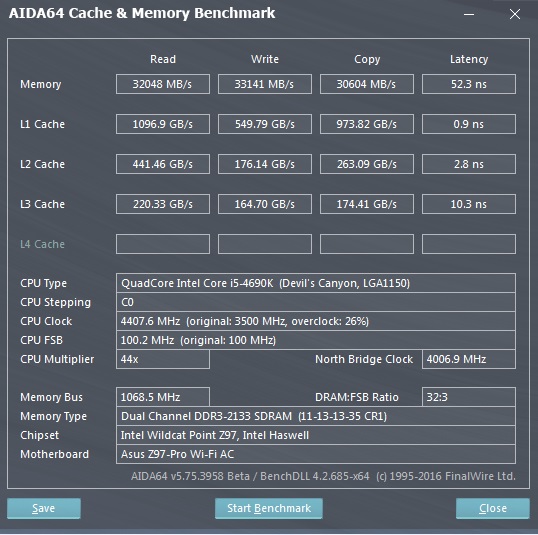

F@tality частота сильнее таймингов решает, так что попробовать как минимум имеет смысл. Вот у меня никак 2400 не берет, даже на 2200 нормально заставить работать не могу :-( Зато на 2133мгц хоть напругу занижай)))
Вот, с более высокими таймингами результаты почти такие же, так что особо запариваться по их поводу нет(в том плане, что лучше гнать частоту, чем снижать их)
Untitled.jpg [ 87.86 КБ | Просмотров: 1476 ]

F@tality
Divinity
Что-то у вас L2 очень быстрый, господа (а ведь он должен быть быстрее L3 :shock: , а L3 у меня тоже от вашего отстаёт, только сейчас заметил :writer: ).
Регистрация: 01.10.2004
Откуда: Саранск
Фото: 25
IvNorco Вообще в тесте кеша большая погрешность, т.е. раз на раз не приходится. Результаты памяти по вранению с кэшем значительно плотнее от прогона к прогону. Кэш у меня на 4.0ггц работает, ты ж видишь там указано: у нас 4000мгц, у тебя 3800мгц
i7-5775C@4.2Ghz/Asus Z97-Deluxe/G.Skill 16Gb/MSI 6800XT Trio@2.3Ghz/Creaitve X-Fi Titanium HD/HP Omen 32"
Регистрация: 03.07.2010
А это нельзя изменить у меня на Z87 Gaming.
Он идёт 1:1 к частоте CPU, но не более x38. Далее множитель CPU набрасывается сам, а Adjusted Ring Frequency стоит на 3800Мгц, как тут примерно:
Изменить свой множитель не даёт, справа пишет "В зависимости от ЦП".
И рекомендации типа:
Adjust Ring Ratio (MSI)
Устанавливает множитель частоты модуля Uncore (кольцевой шины и кэш-памяти последнего уровня)
Значение стоит подбирать так, чтобы в случае незначительного разгона процессора частота работы модуля Uncore была примерно на 0 − 300 МГц меньше скорости процессорных ядер, а при сильном разгоне − меньше на 300 − 500 МГц.
http://ru.gecid.com/cpu/osobennosti_raz ... tel/?s=all
На даже если вдолбить на CPU x50, то максимальная частота Ring'а будет оставаться 3800Мгц.
Перезашёл в БИОС, вбил тупо цифру "40" в поле Adjust Ring Ratio, стало 4000Мгц. Глюк какой-то был (я помню, ещё когда плату купил, баловался этим множителем, но выше 4000Мгц считал бессмысленным его задирать, и забил на него).
