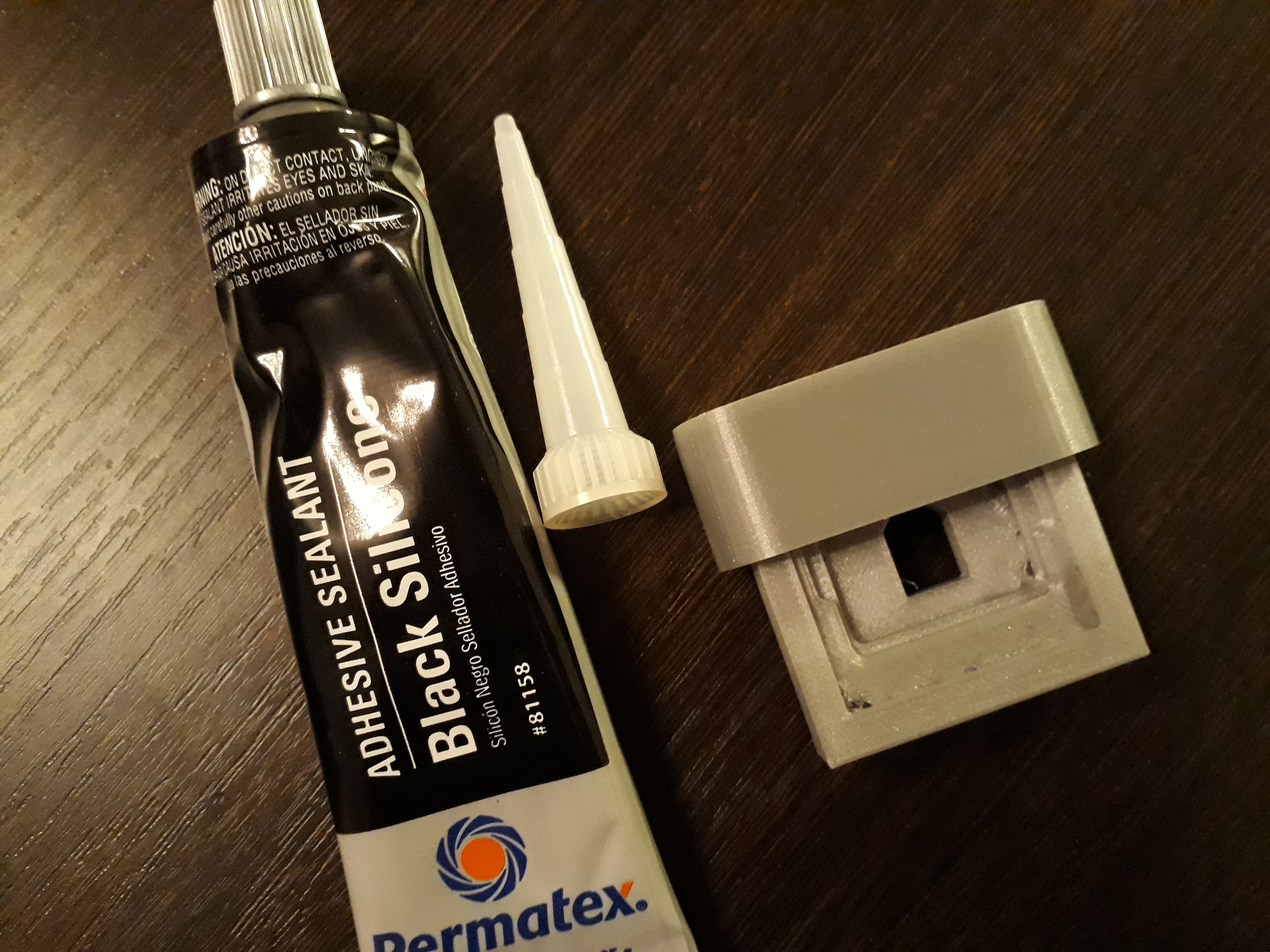

Буду скальпировать проц i7 8700k . купил высокотемпературный силиконовый герметик и делидер скрин:
осталось заказать жидкий метал, какой лучше из этих взять?
https://www.onlinetrade.ru/catalogue/te ... 12130.html
https://www.onlinetrade.ru/catalogue/te ... 76999.html
20180222_202725.jpg [ 4.75 МБ | Просмотров: 1241 ]

GordonFree для разовой процедуры проще и дешевле было сделать "под ключ"
Регистрация: 22.02.2018
может быть, но мне важен опыт, т.к я энтузиаст. Я хочу сделать это сам и убедится что я не сильно криворук) Притом я не нашел человека в своем городе кто бы это сделал менее чем за 2к рублей.
И да, всетаки лучше взять Ultra? Анандтех тест выиграл Ultra.
Добавлено спустя 19 минут 54 секунды:
Короче по отзывам Ultra лучше, заказал, послезавтра приедет
Core i7 8700k@5000Mgz 1.32v(скальп) MSI z370 tomahawk, GTX 1060 6gb MSI, RAM 16 gb 2666@3000
