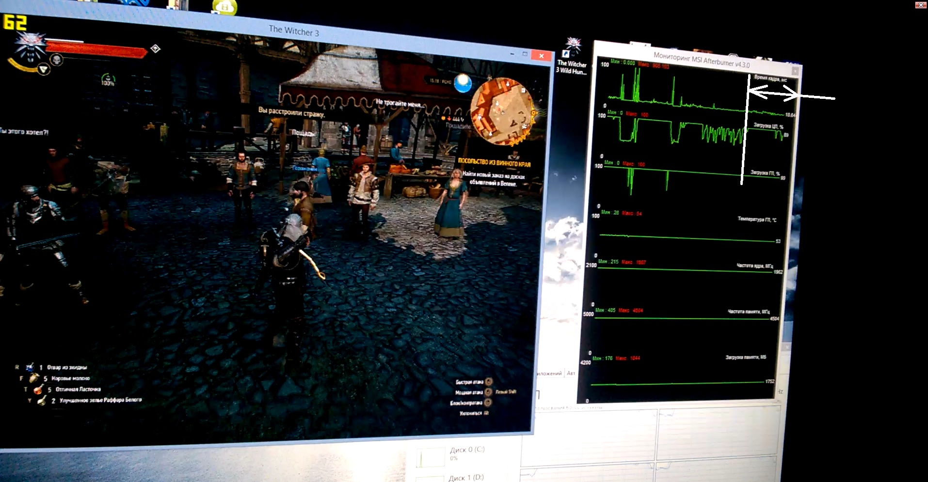

Ведьмака 3 в ФуллХД на 1060@2000Мгц и i5-2500 (без К) на 3.9ггц утягиваю 60 фпс на ультрах (сброшен только антиалиазинг хайрворксов с 8 до 4).
В новиграде на площади при вращении провалы до 40фпс, затык по процу, карта уходит проваливается до 50%-60% загрузки.

SINgle84 а можете отключить гипертрейдинг и повторить видео? желательно в разгоне 4,2-4,5. у меня почему то при выходе игры с картой 280х была гигантская задержка кадра под 90+ и играть вообще было не возможно, при этом толком не грузился проц и видяха 90-80%+-.

HT off на 3.8 - https://youtu.be/FIMUpMIg_sQ - неиграбельно.
HT off на 4.4 - https://youtu.be/dLFdQN9IiG8 - сильно улучшает ситуацию, но все равно проскакивают затыки.
НТ on на 4.4 - https://youtu.be/TsdMCfqnPyQ - идеальная плавность и ровные фреймтаймы, ну и выше я выкладывал с HT на 3.8 - тоже все отлично, от 4.4 отличий нет.
Регистрация: 18.12.2009
SINgle84 писал(а):
записал:
Ого как HT на время кадра и фпс влияет .

Довезли мне кое-как i7-2600k из Китая. Камень звёзд с неба не хватает, но 4.5 на 1.34В взял. Дальше гнать не стал, охлад не вытянет.
Проверил его в ведьмаке сначала на 4Ггц. Пропали чудовищные провалы до 40 фпс, теперь падало до 52-53. Это к вопросу о гипер-трединге, без которого аналогичный i5 на 3.9Ггц проваливался.
После разгона до 4.5Ггц провалы почти перестали встречаться. Наиболее частые - 57фпс, очень редко 55фпс. При чем не всегда понятно, проц это или видеокарта.
Замечу, что площадь Новиграда оказалась не самая "провалистая". Провальнее её оказались людные въезды в город.
