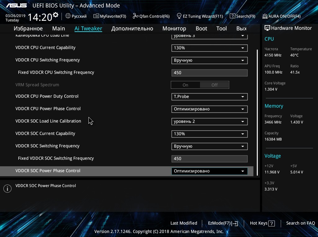

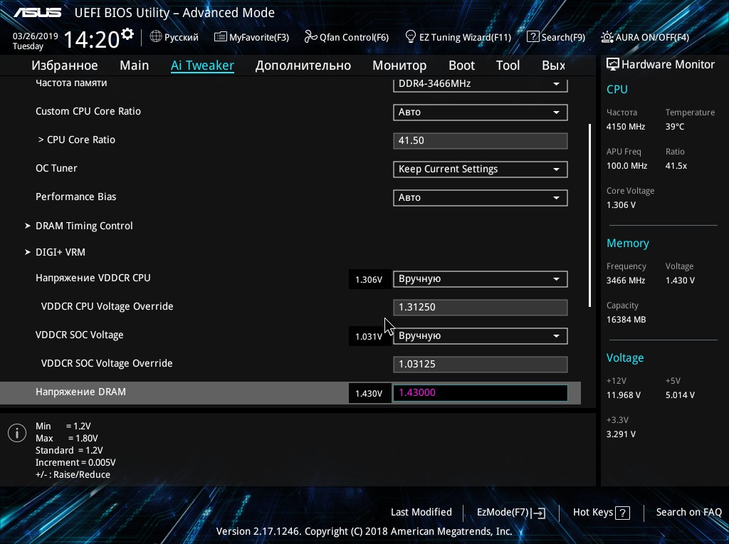

MarWood писал(а):
Спасибо, получилось без ошибок пройти тесты на 3533, напряжение на память 1,45V SOC LLC3 1,03125V
G.Skill [F4-3200C14D-16GTZR] на ASUS PRIME X470 PRO:
Рад за вас. И не за что ,;) рад был помочь :beer:

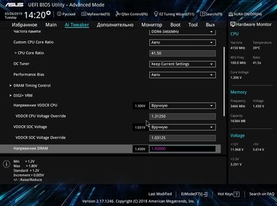

Вот мои настройки в биосе, проц разогнан 4150, на скрине настройки для 3466, но разница только в напряжении(1,43 для 3466, и 1,44 для 3533): на всякий случай
биос настройки.jpg [ 133.72 КБ | Просмотров: 771 ]
настройки биос 2.jpg [ 140.81 КБ | Просмотров: 771 ]
