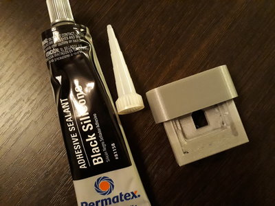

Буду скальпировать проц i7 8700k . купил высокотемпературный силиконовый герметик и делидер скрин:
осталось заказать жидкий метал, какой лучше из этих взять?
https://www.onlinetrade.ru/catalogue/te ... 12130.html
https://www.onlinetrade.ru/catalogue/te ... 76999.html
бери про наносится он тоже хорошо если поверхность хорошо обезжирена

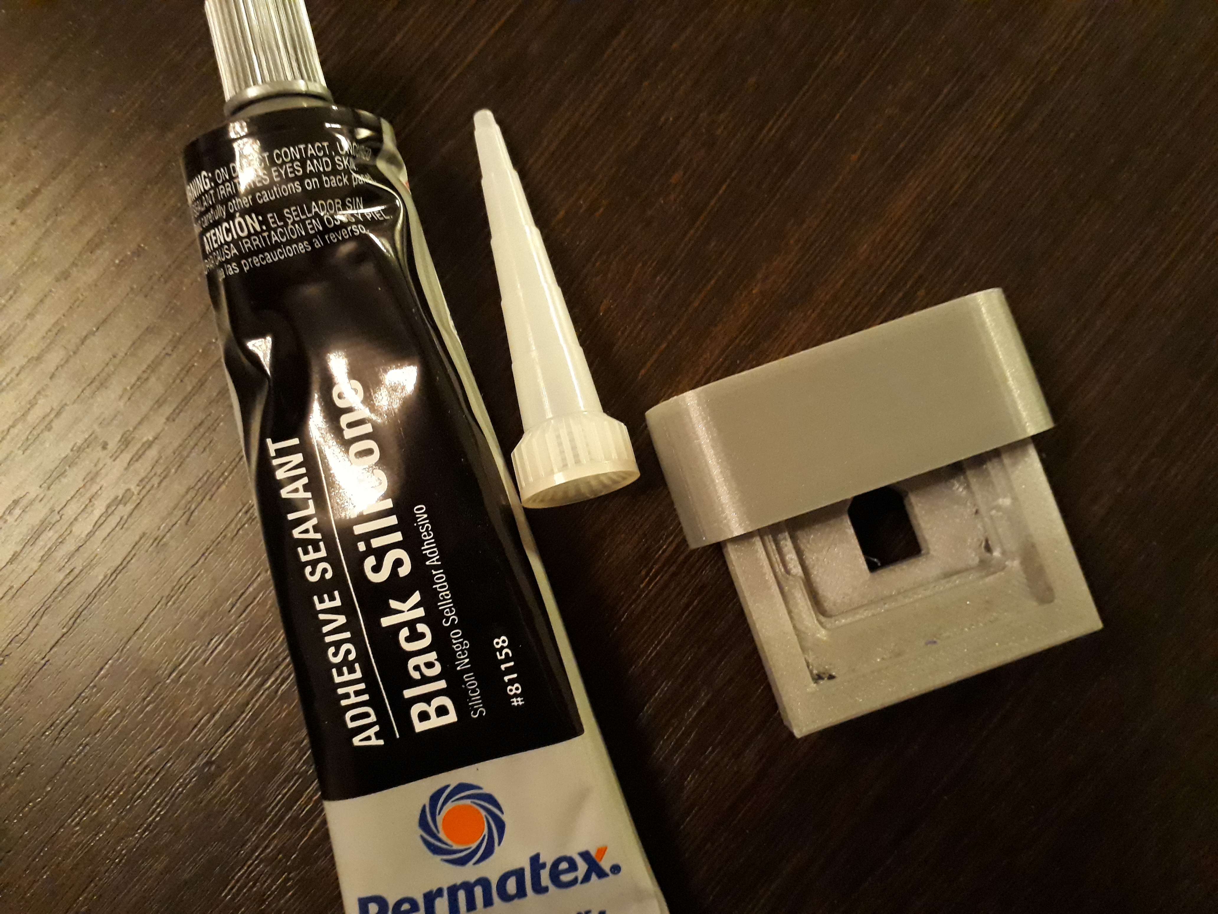

а делидер вот такой:
20180222_202725.jpg [ 4.75 МБ | Просмотров: 779 ]

а делидер вот такой:[/quote]
прогрей градусов до 80

фена нет(( В видео видел чел так сдвигал и сдвинул. могу даже ссылку на его видео на ютубе скинуть, скажешь правильно все сделано?

фена нет(( В видео видел чел так сдвигал и сдвинул. могу даже ссылку на его видео на ютубе скинуть, скажешь правильно все сделано?[/quote]
можно и без фена ну я обычно грею
