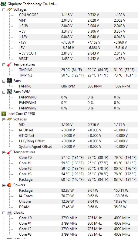

Привет, взял тут попробовать 4790 и z97m-d3h, можно ли заставить все ядра работать на 4ггц или никак? Биос старый F3.
При прогоне linx показывает cpu package 150W, я понимаю, avx2 и всё такое, но не многовато ли?
