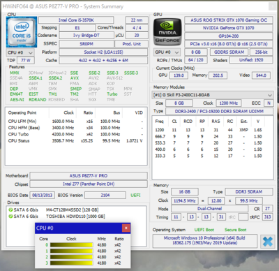

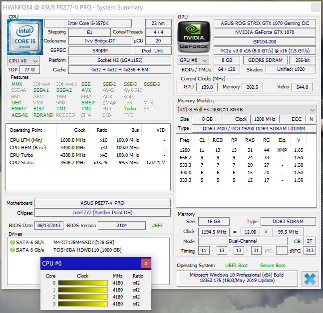

gurd писал(а):
это у вас память не может работать на чатоте выше 2200 МГц
На 3570К и той же самой материнке смогла без проблем:
тыц
gskill.jpg [ 1.43 МБ | Просмотров: 727 ]
i5-3570K 4200MHz + GTX 1070.PNG [ 111.9 КБ | Просмотров: 727 ]
Val10 писал(а):
мой 3770 молотил с профильной памятью 2400
Значит проц неудачный попался - брал его б/у пару лет назад. :?:
