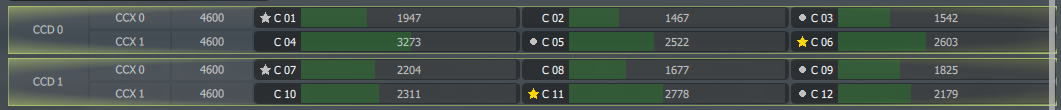

cert писал(а):
Подскажите, что значит разгон по CCX?
Додумаете сами?
Картинка
Аннотация 2019-11-01 201057.png [ 52.29 КБ | Просмотров: 662 ]
