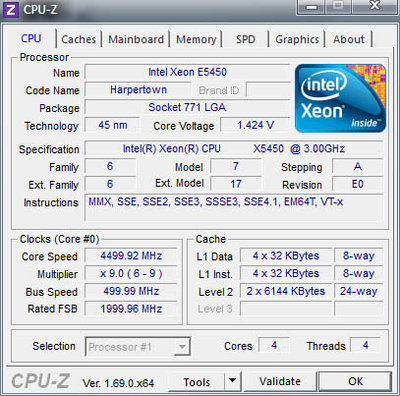

пришел мой Е5450:

а не плохо гонится камушек:
правда пришлось материнку поменять для этого. На G31M-S шина выше 347Mhz не поднимается

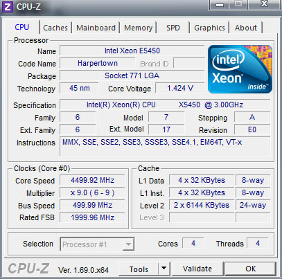

2.jpg [ 151.04 КБ | Просмотров: 6778 ]
Регистрация: 09.01.2011
Потенциал у камня совсем не маленький )))

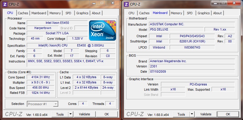

cpu-4499.jpg [ 93.69 КБ | Просмотров: 6760 ]
