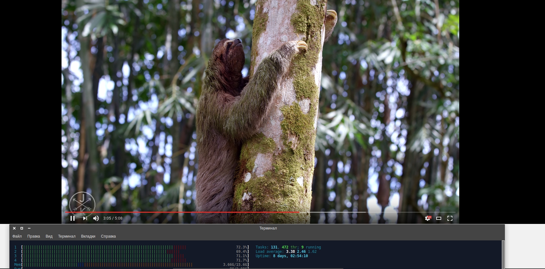

Привет всем! Собираюсь приобрести процессор g4560 это будет мой первый апгрейд с 2008 года)) Довольно сильно отстал от технологии. Встал вопрос насчет аппаратных фишек данного цп. Правда что при просмотре видео в ютубе даже 4К не будет грузить систему совсем? А если использовать внешнюю видеокарту?
Сейчас стоит G4600, разница с G4560 не существенная. Перешел на него с i5 2550k (обстоятельства). В работе разницы не замечаю вообще. Что касается YouTube 4k, то все примерно как на скриншоте - нагрузка на процессор 60-70% (OS Fedora 25). Видео воспроизводится плавно. Возможно, в Windows нагрузка отличается, ввиду особенности драйверов.
Все работает на встроенном видео. Дискретного не имеем. :meeting:
4k pentium g4600.jpg [ 817.57 КБ | Просмотров: 8505 ]

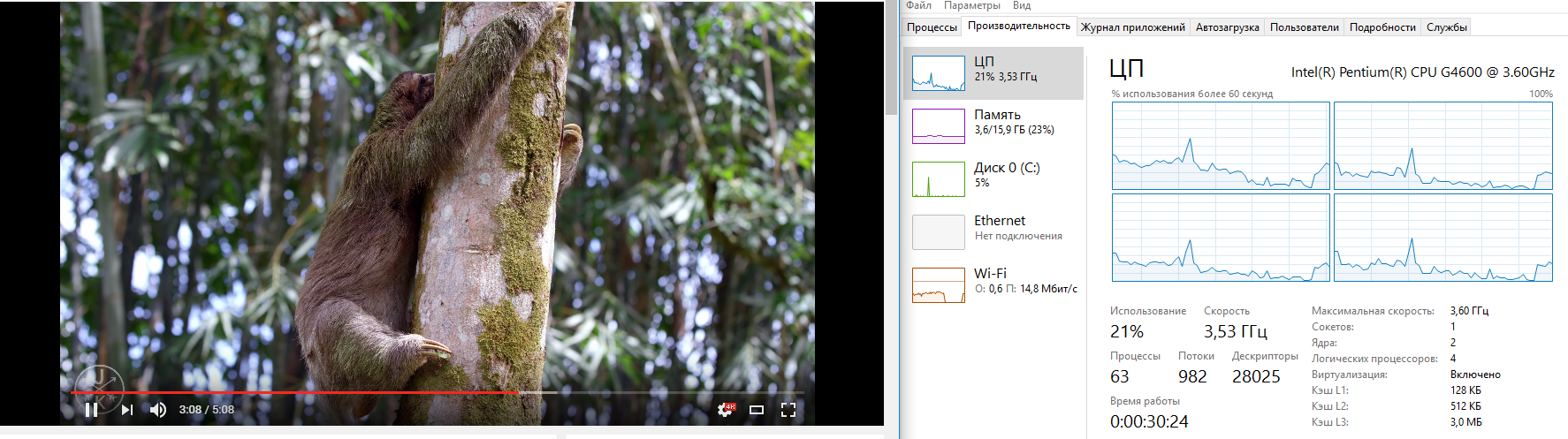

В windows 10 при воспроизведении аналогичного видео нагрузка около 15-20%. Воспроизводится плавно.
4k pentium g4600 w10.png [ 1007.89 КБ | Просмотров: 8479 ]
