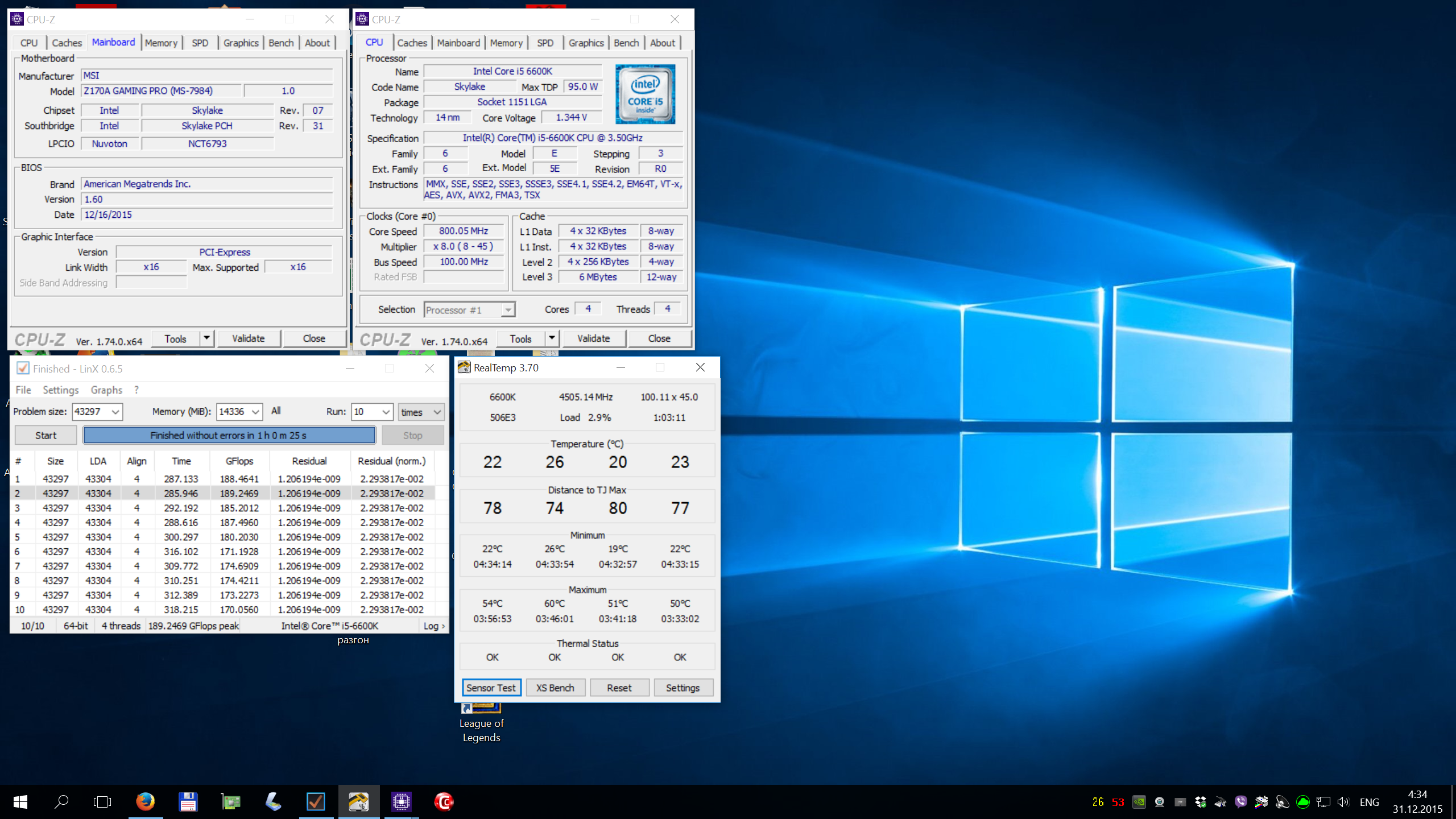

Здравствуйте, у меня i5 6600k на MSI Z170A Gaming Pro (видимо надо было брать асус, ну да ладно) и Zalman x10 performa.
При разгоне (4.6ггц 1.4в) под нагрузкой в линксе переодически появляется какое-то шипение в районе проца (скальп, под крышкой liquid pro). Если нагрузку остановить, шипение сразу же пропадает. Радиаторы на материнке горячие (рука долго не терпит) Что это может быть? Шипят мосфеты системы питания процессора? Можно ли, чтобы они шипели на постоянке?
Как делал скальп, если кому-то интересно
Стал заниматься разгоном меняя множитель и напряжение. Взял 4.5ггц при 1.35в и ~72'C. Решил, что такая температура меня не устраивает и надо делать скальп. (хочу тихую и производительную систему)
Обклеил изолентой губки обычных бытовых тисков, грел бытовым феном и поджимал тиски. Мне показалось, что текстолит начинает сминаться, и я прервал процесс. (все субъективно) Решил закончить скальпирование опасной бритвой и без особого труда разрезал весь герметик. Текстолит цел. (Бритва получила несколько небольших сколов и отправилась в переточку)
С крышки стер герметик, обезжирил растворителем 646 и нанес coollaboratory liquid pro. Кристалл тоже обезжирил и нанес жм. С текстолита герметик стирать не стал, ставлю крышку прямо на старый герметик, чтобы были возможны деформации. Все зажал в сокете, приклеивать не стал.
В результате температура упала до 55'С
i5-6600k (scalp) @ 4.5Ghz 1.34v; MSI Z170A Gaming Pro; MSI GTX 970 Gaming @ 1500/8000; Cooler Master V650

sadaharu Респект за "прямые руки" а вот про шипение ничего сказать не могу, увы. Ваш берёт 5000ГГц при 1.52 я не про линкс, а про 3D mark например, Fire Strike ?
Если температуры высоковаты, можно приоткрыть окно, на время эксперимента, скинуть ещё от 10 градусов :)

sadaharu Шипеть там могут только дросселя, хотя лично я давненько не слышал о таком на мобо. Само по себе шипение не опасно и ни на что, кроме акустического комфорта не влияет. Кстати, какой бп?
ЗЫ Если брали в нормальной конторе, то можно сдать/обменять, если следов эксплуатации нет и упаковка в наличии.

Мне просто повезло с интрументом. Если мы сравним опасную бритву и одноразовое лезвие, то у обычной full hollow бритвы сведение лезвия более тонкое, а угол заточки больше, поэтому лезвие легко втискивается между крышкой и текстолитом, с меньшим риском срезать текстолит (кто бреется опаской, тот поймет), а за лезвием бритва плавно расширяется, что помогает контролировать глубину прореза и не достать до самого кристалла. Имхо.
5000ГГц не осилил :-) , но при 4.8 ГГц смог пройти fire strike
ссылка
http://www.3dmark.com/3dm/10020558
Можно прикрепить в шапку мой полностью стабильный разгон, не успел попасть между 9 и 10 прогоном.
Sadaharu, 4500МГц, i5-6600K, Vcore=1.34V, VID=1.179V, coollaboratory liquid pro под HS, Zalman CNPS10X PERFORMA/+, MSI Z170A Gaming Pro BIOS 1.6, Win 10 x64, LinX 0.6.5 64bit
скрин
2015-12-31_043435.png [ 1.52 МБ | Просмотров: 1899 ]
пробы разгона
Код:
46   1.38   Linx ошибка
45   1.34   Стабильно
45   1.33   Linx ошибка
45   1.32   Linx ошибка
47   1.5   ребут
46   1.5   ребут
46   1.4   Linx ошибка
