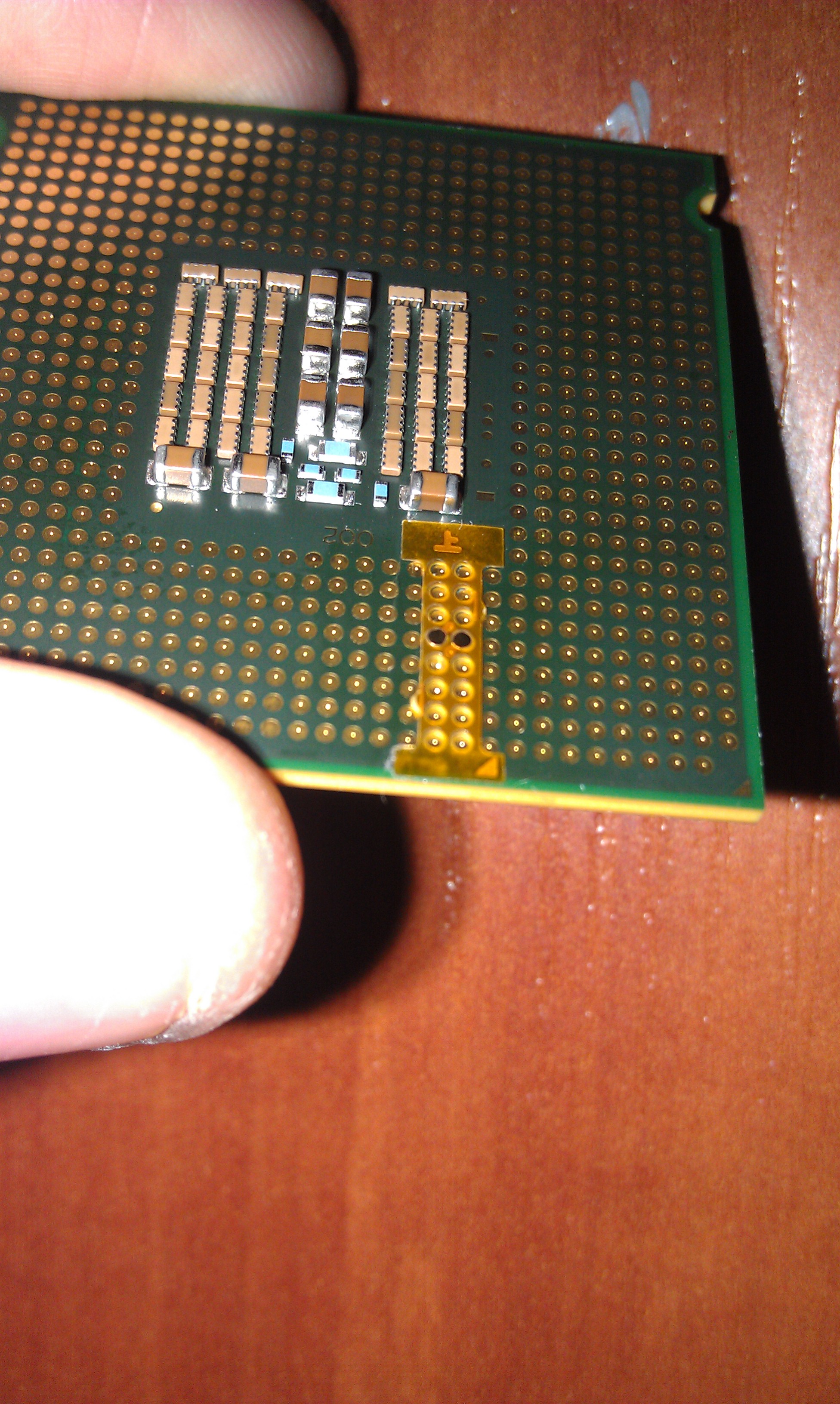

godcommander похоже, у нас с тобой одна проблема. Мой X5460 тоже только половину выдает. Если найдешь в чем дело, то напиши мне пожалуйста.
Добавлено спустя 1 час 49 минут 40 секунд:
А возможно, что низкая производительность связана с переходником-наклейкой? Как-то не ровно приклеен или еще что?
godcommander можешь сфотать как у тебя приклеено?

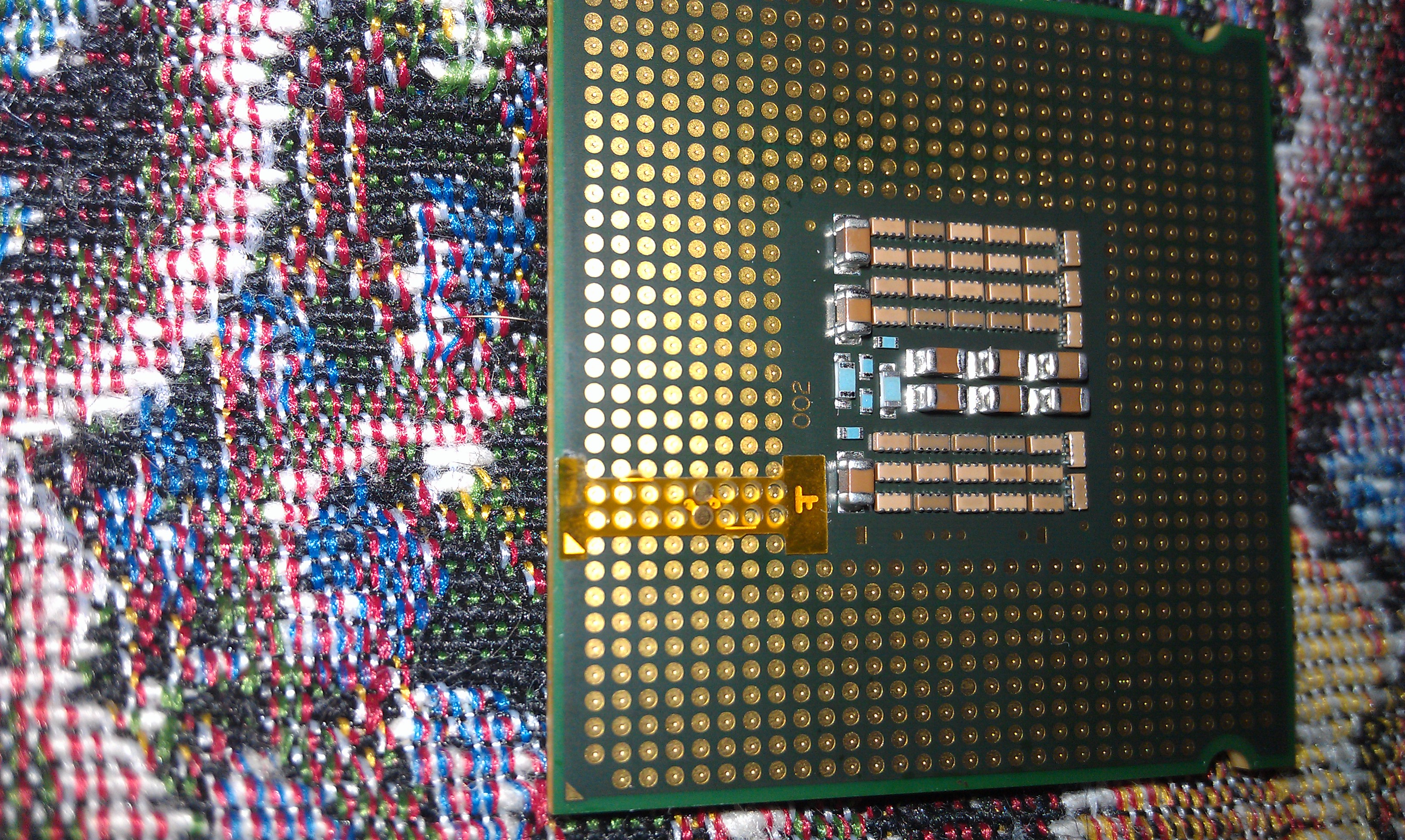

Earth2Space
Вроде наклеено всё правильно...
IMAG1372.jpg [ 2.16 МБ | Просмотров: 1861 ]
IMAG1371.jpg [ 1.31 МБ | Просмотров: 1861 ]
Кстати,во время нагрузки в Linx иногда замечаю,что 2 ядра стоят в дефолте x6 множитель(по крайней мере так показывает HWinfo)
Но даже когда проц молотит на полную,все ядра x8.5 ,то погоды это не делает всё равно,количество gflops ничтожно мало.
Да вот ещё и бэнч аиды64,по нему же видно,что что-то действительно не так с камнем,если некоторые тесты фейлятся переодически(то 4 теста не проходит,а то всего один)
Короче мистика какая-то с камнем творится.
Так камрады,какую лучше всего версию Linx для теста Xeon-ов использовать?Поделитесь ссылкой,ткните носом,плиз.

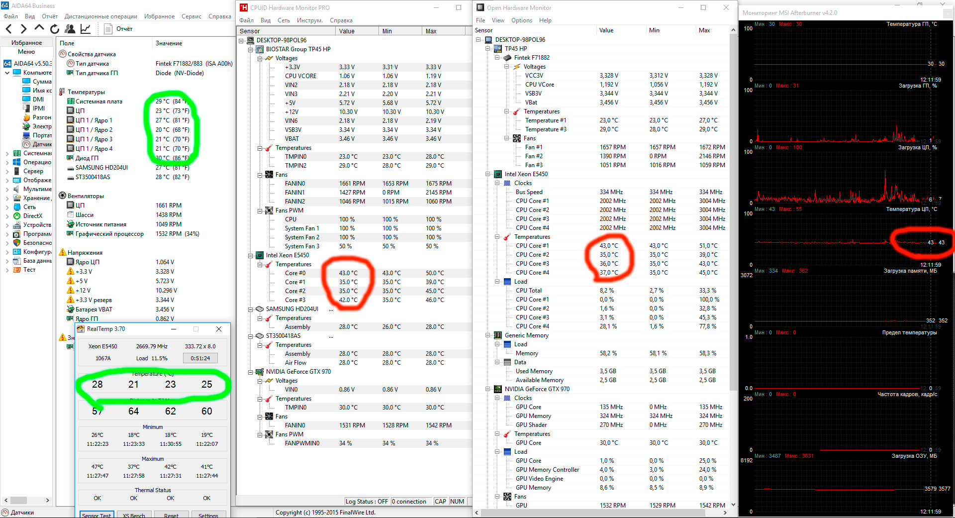

Товарищи, подскажите какой температуре верить. Программы мониторинга видят 2 температуры. 23/43
Xeon E5450 (3,0) + biostar TP45HP
Скрин с показаниями прилагаю
CPU-TEMP.jpg [ 1.32 МБ | Просмотров: 1791 ]

myover АИДЕ верь. И Риал Темпу, если в нём Tjmax правильно стоит.

myover Никому не верить, читать FAQ.
Как-то не верится что 23 градуса может быть, может это какой-то датчик на материнке???

myover в Real Temp правильный Tjmax стоит?
Ryzen 7 Pro 3700, Crosshair VI Extreme, IFX-14, RTX3080ti, G.Skill Ripjaws V 32GB, Seasonic Focus PX-750. AOC g2460pg, X7 G800V, Corsair Harpoon
Регистрация: 08.12.2015
Откуда: Крым
85

myover загрузи проц тем же линпаком и мониторь график троттлинга в АИДЕ

myover 18-19 градусов,ну никак не может быть(без открытого балкона конечно),это скорее всего погрешность при правильно выставленном tjmax (датчик барахлит или ещё что)
Вам нужно выставить принудительно tjmax на 85(в тех прогах,в которых это можно сделать вручную) и прогнать тест Linx и вот потом уже смотреть на показания температур
Аида бывает его неправильно выставляет сама,RealTemp тоже не всегда его по-умолчанию правильным ставит.
И зачем вам cpuid hw monitor?Бесплатная версия HWinfo не устраивает?В ней тоже можно руками вставить tjmax.

myover писал(а):
85
тогда в РиалТемп правильно, должно совпадать с Аидой. Но если вдруг нет - посмотрите в настройках Аиды - там то-же есть Tjmax
Добавлено спустя 1 минуту 55 секунд:
Может... только значения не верные и все... Датчик в ЦП откалиброван на значения Tjmax - т.е. при Tjmax наиболее точное показания...

И все же, каким показаниям верить мониторинг в MSi врет??? 43/23 ???
На проце вертится gammaxx300
Проц легко берет 400*9=3600, собираюсь выше идти, а вот какой температуре верить что бы контролировать процесс...
