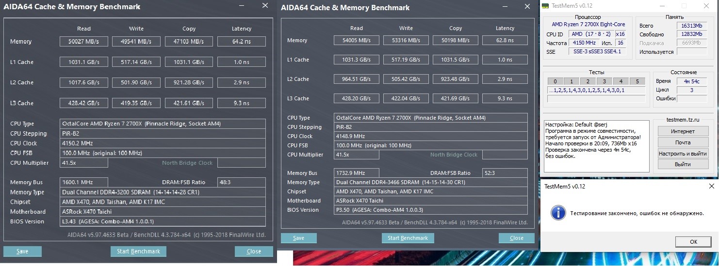

Регистрация: 12.01.2019
Откуда: SPb
Фото: 19
artxays писал(а):
у меня в галерее глянь тайминги, оперативка другая но плашки b die напруга 1.39 ллс докидывает до 1.4 на soc 1.025. Сопротивления 4 в омах 24.
Настроил как у тебя.
Пока вроде ок, но надо больше тестировать.
3466.jpg [ 225.57 КБ | Просмотров: 552 ]
Слева то что было у меня.
5800x(auto);GS Castle 240; X470 Taichi; 3800Cl15fast(4x8Gb); NVMe 970Evo 500Gb; RTX5070 Solid; Focus+G850w; FD Meshify C TG
Регистрация: 20.09.2018
Откуда: Минск
Фото: 59
Research777 procODT 53,3
rttnom 34
rttwr off
rttpark 48
cad bus все 3 в авто
B550 Tomahawk + Ryzen 5900X + Crucial Ballistix 2x16GB BL2K16G30C15U4W
Откуда: SPb
Фото: 19
rttnom 34
rttwr off
rttpark 48
Это мне надо добавить?
