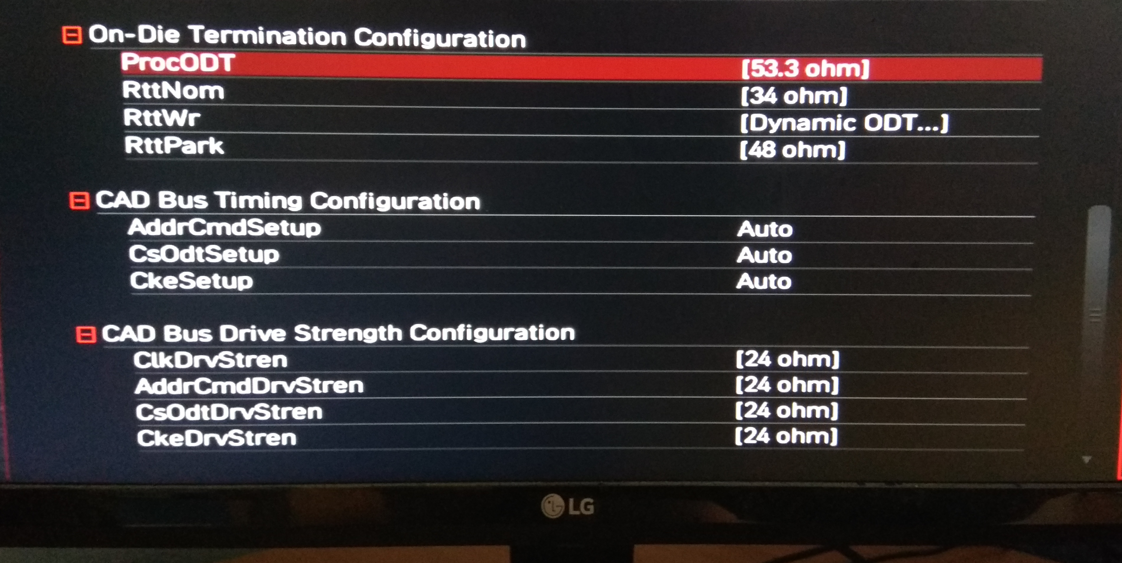

artxays писал(а):
procODT 53,3
rttnom 34
rttwr off
rttpark 48
cad bus все 3 в авто
У меня на rtt нет числовых значений, там три буквы с цифой
Прос поставил 53,3
Кады на 24 все
Прос поставил 53,3
Кады на 24 все
в калькуляторе можно взять готовые значения там несколько разных вариантов

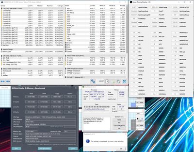

Это мне надо добавить?
IMG_20190822_235238.jpg [ 1.83 МБ | Просмотров: 473 ]

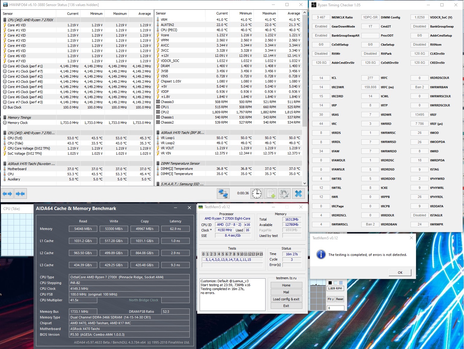

Прошел тест ТМ5 на пресете Усмуса.
Пока rtt-хи оставил в авто.
3466 usmstest.jpg [ 667.76 КБ | Просмотров: 453 ]
если все работает, можно не трогать. Это пресет из калькулятора safe для b die. Пощелкаешь найдешь.

Регистрация: 12.01.2019
Откуда: SPb
Фото: 19
Остановился на 3466 fast.
Он тоже проходит пока тесты.
3466fst.jpg [ 667.39 КБ | Просмотров: 573 ]
Спасибо всем за помощь!
Может еще чего посоветуете, завтра поковыряюсь)
