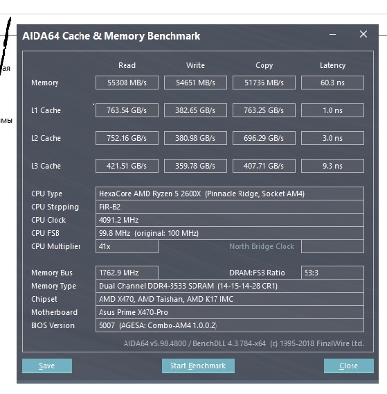

Prof моё кунгфу сильнее твоего
44833
конечно круче когда у таймера и аиды крыша едет
или скринил фотошопом
глюкануло) нормальный 2м прогоном выдало
44832
Чет что geardown выключен, что включен результата 0
